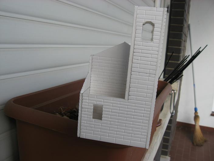

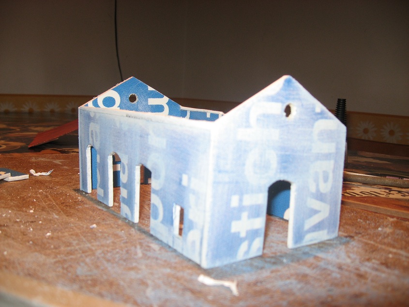

Qui potete vedere le varie fasi costruttutive del MM, ho usato il forex, che ho recuperato a gratis dal benzinaio esso (avete presente quei pannelli della pubblicità....bene sono in forex)
Cper colorare ho usato dei semplici colori acrilici
Max

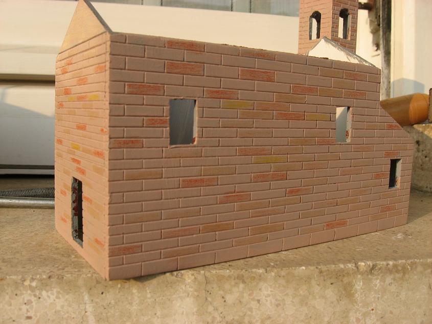

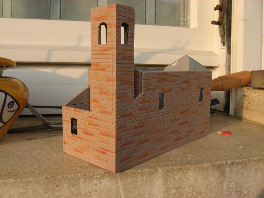

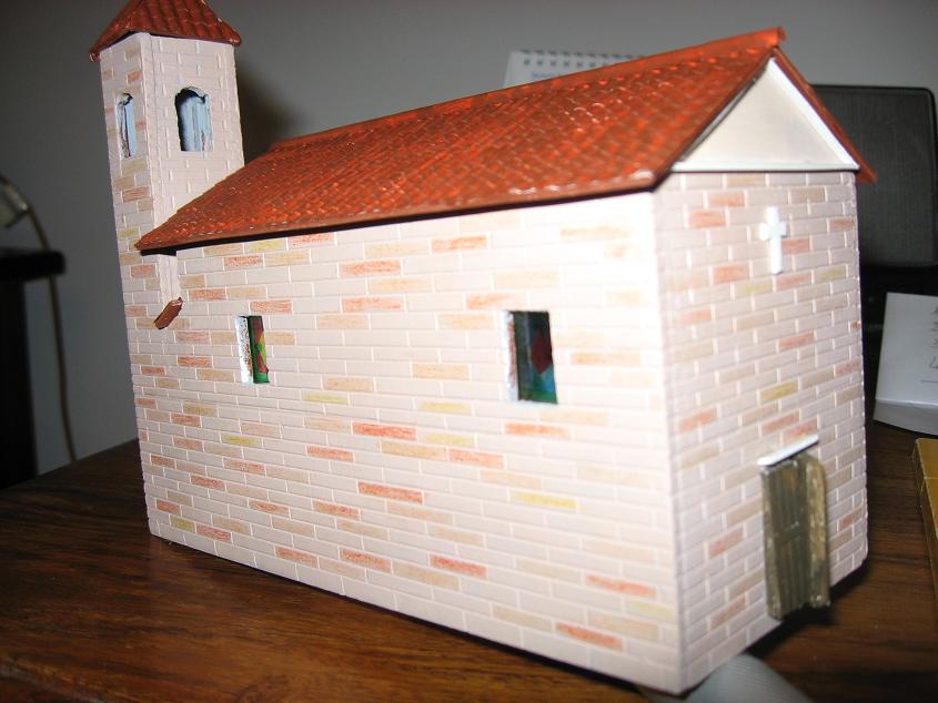

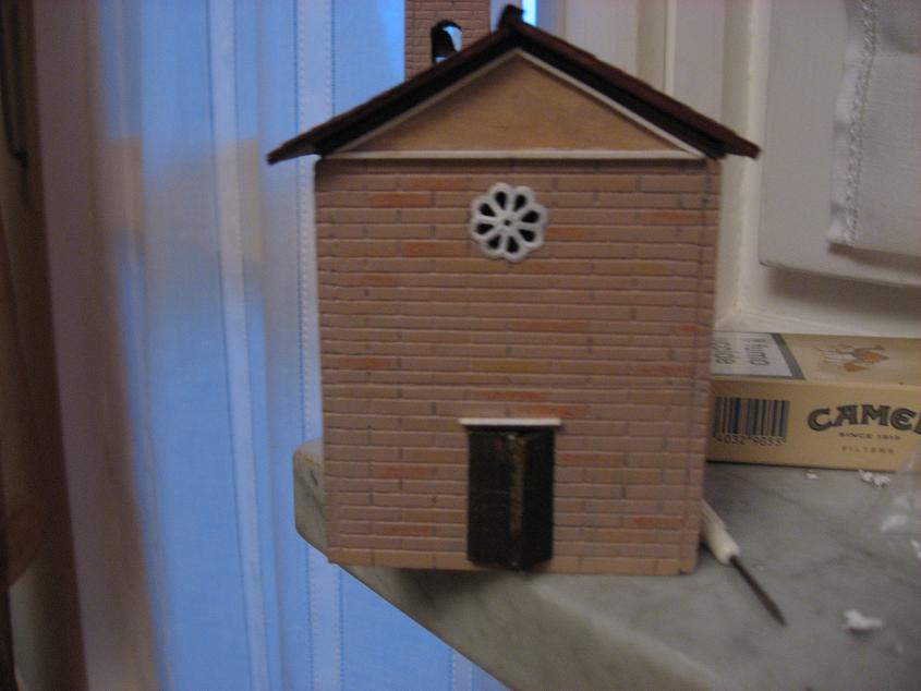

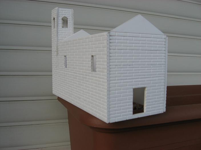

Queste invece sono le varie fasi costruttive di una chiesetta, realizzata in forex incisa con una punta e righello per simulare i mattoni, colori sempre acrilici è matite colorate. Il tetto come pre la cascina è stato realizzato con la tecnica del cartoncino ondulato, tagliato a striscioline e sovrapposto per simulare le tegole
Max
Buonasera, ottimo lavoro veramente ben curato e preciso.
Posso chiederti come hai fatto a realizzare il rosone della chiesa?
Anch'io sto sto facendo una chiesetta in autocostruzione e mi sto scervellando su come poter fare il rosone senza fare un accrocco mostruoso.
Grazie e di nuovo bravo!!!!!!

Ciao Gian Luca e grazie per i complimenti, allora il rosone è la parte sottostante di un orecchino che era tutto bombato ed io ho provveduto a schiacciare e rendere piatto.
Lo puoi trovare presso un negozio che venda perle e perline , io ne ho uno vicino casa
Max

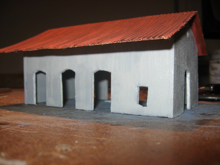

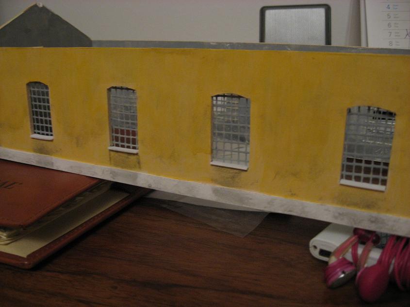

#12 Messaggio da badmax28 »
61,62 KB
51,22 KB
54,83 KB
53,72 KB
51,27 KB
57,56 KB

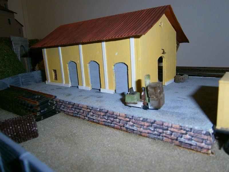

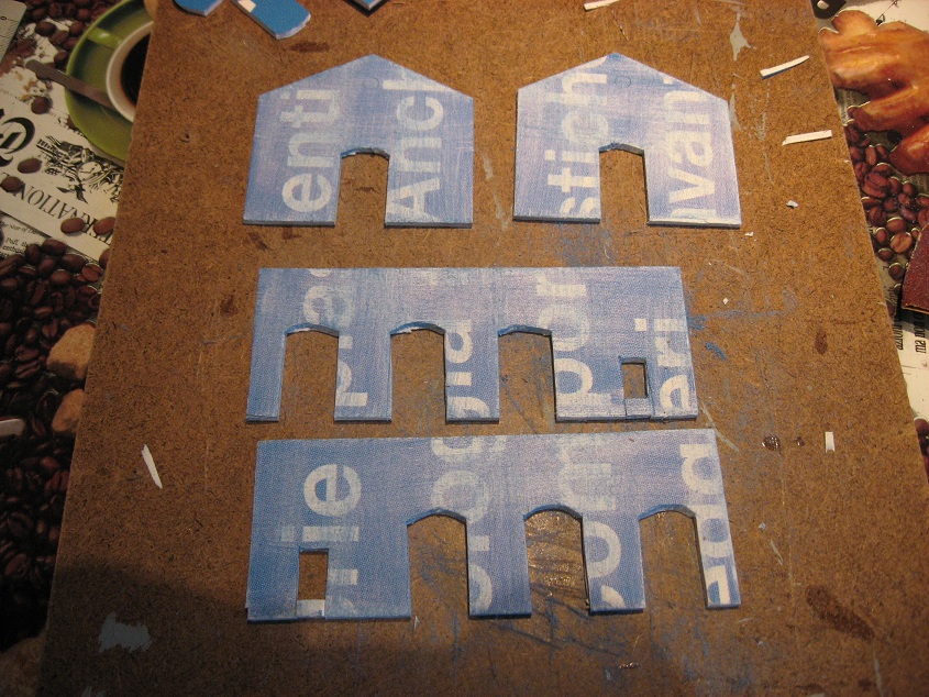

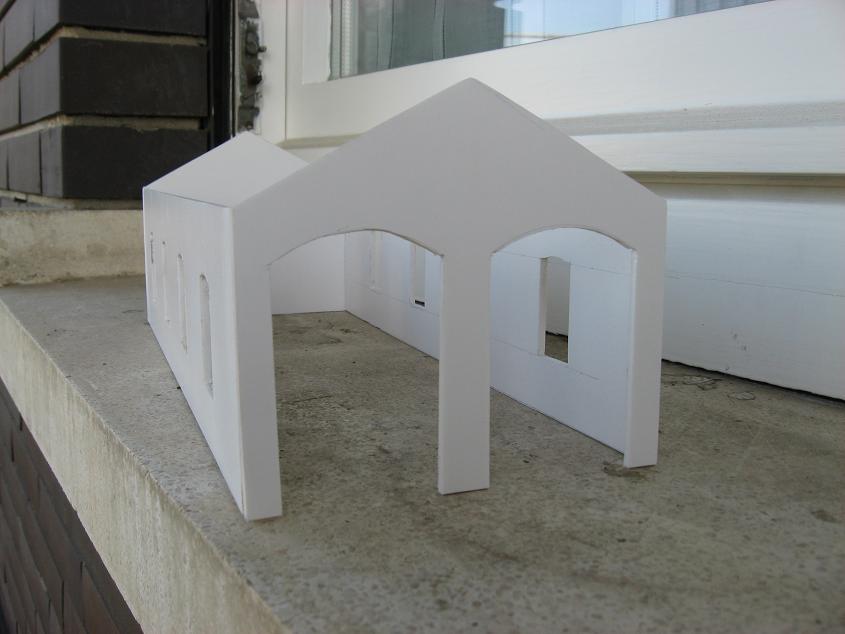

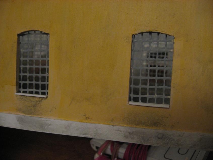

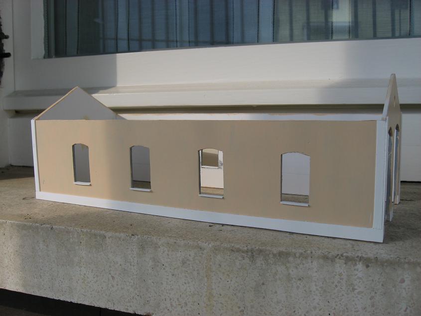

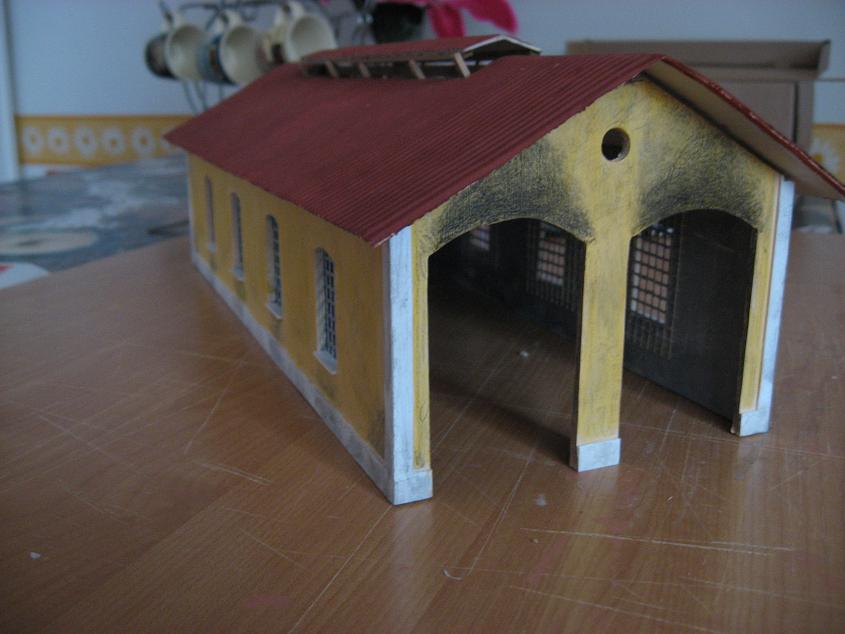

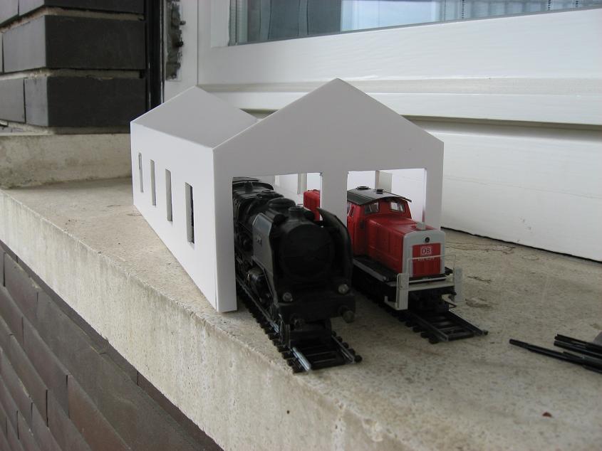

Ecco qua le varie fasi realizzative della rimessa loco, materiale sempre forex da 3mm e da 1mm, colori acrilici per la tettoia cartoncino ondulato, per le inferiate invece ho usato quella rete che viene usata in muratura come sotto intonaco, secondo era perfetta
Max

molto belli questi lavori,
ottime idee per riutilizzo di oggetti, quella della rete per l'intonaco è esemplare, dall'edilizia 1:1 all'edilizia miniaturizzata.... :cool: :cool: :cool:
