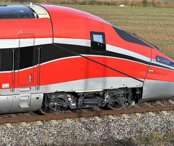

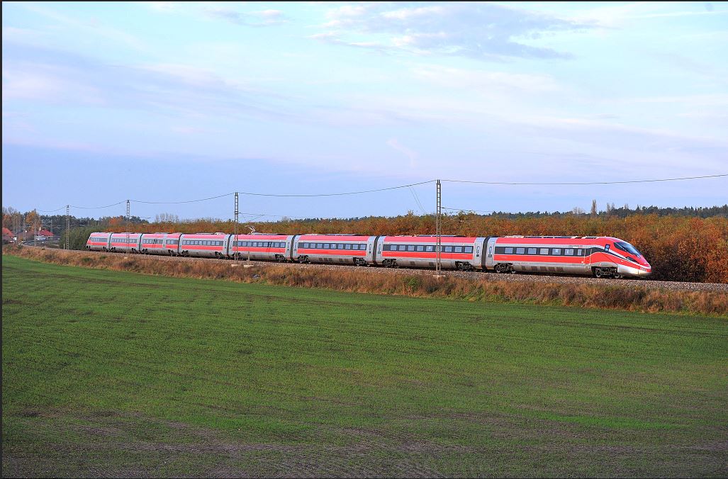

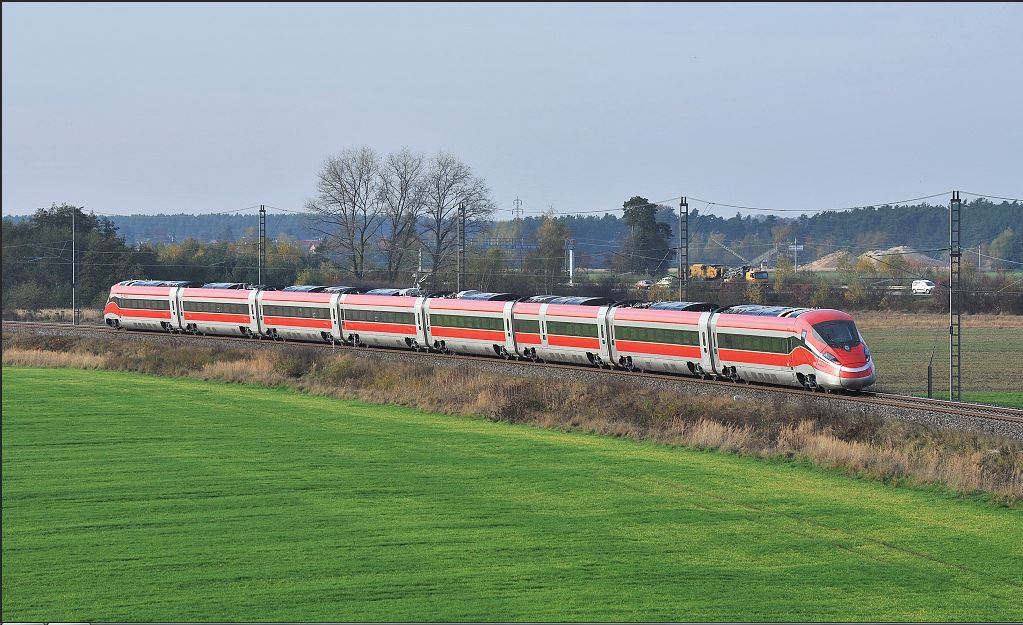

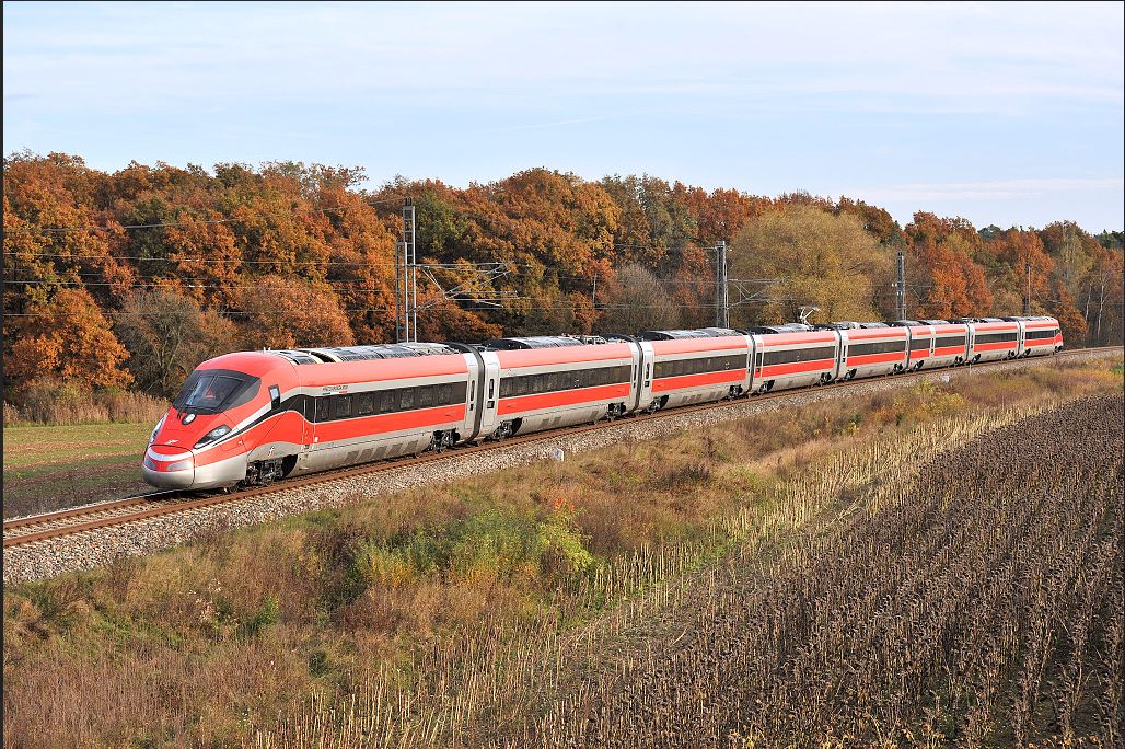

Continuano le prove sul circuito di Velim per l' ETR 400-001. Qui un po' di foto
http://www.vladanfoto.cz/clanky-etr-100 ... litou.html
143,94 KB
146,15 KB
248,19 KB
92,31 KB
Foto da: http://www.vladanfoto.cz/clanky-etr-100 ... litou.html

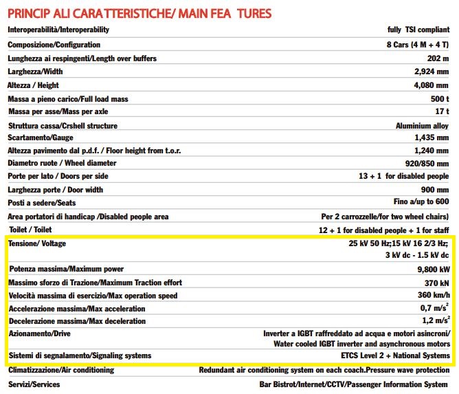

Anche a me l'estetica piace. Ovvio che si tratta di un treno moderno. Per quanto riguarda gli aspetti tecnici, la piattaforma è quella Zefiro di Bombardier
http://it.wikipedia.org/wiki/Bombardier_Zefiro
che vede già alcuni treni operativi (Zefiro 250; CRH1E per le ferrovie cinesi) in Cina.
Si tratta di un treno a potenza distribuita di cui riporto qui sotto i dati essenziali:
146,19 KB
Da: http://www.ansaldobreda.it/Portals/0/Co ... 300new.pdf
I risultati delle prove sul circuito di Velim sembrano soddisfacenti, mentre pare che qualche criticità sia emersa durante le lavorazioni di carpenteria metallica eseguite presso lo stabilimento AnsaldoBreda di Pistoia. Tuttavia si è intervenuti per modificare le procedure, eliminando queste criticità.
Come giustamente dici, Massimiliano, la vera prova di affidabilità è bontà del progetto, sarà quella dell'esercizio commerciale. Vedremo come questo treno si comporterà durante l'esercizio quotidiano, se si rivelerà affidabile e dalle buone caratteristiche tecniche.
