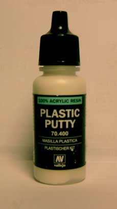

- Vi segnalo questo prodotto ; ho provato molti tipo di stucco per modellismo, ognuno con i propri pro e contro per le loro diverse caratteristiche , tutti alla fine sempre noiosi da levigare, io li odio molto e cerco sempre di evitarne il più possibile l'uso ; recentemente un amico che lavora in un negozio di modellismo mi ha proposto questo :
- Ciò che mi interessava particolarmente era di trovare finalmente un prodotto riempitivo di facile uso, ma con una pasta assai fine per stuccare minime fessure, specie per le giunzioni di angoli e facile da asportare e che non lasciasse tracce ; questo prodotto dalla Vallejo è a base acrilica , si presenta della densità del comune Vinavil ed è di colore bianco, asciuga in tempi abbastanza brevi, in pratica è proprio ciò che desideravo, veramente ottimo, si carteggia molto facilmente anche nei punti più difficili senza lasciare eventuali minimi sottostrati visibili, cosa che talvolta succede con quelli in tubetto, questi poi se non si fa attenzione a mantenere pulita la corona di avvitamento del tappo, seccano facilmente, mentre con questo nessun problema ; l'ho usato in un mio modello in costruzione , un carro, ed ho ottenuto eccellenti risultati..provatelo :wink:

Lo conosco e lo uso normalmente, e quoto Andrea. Fine, si dosa bene e col beccuccio dosatore lo spreco è veramente minimo.
Veramente un buon prodotto.

Lo stucco Vallejo costa 2 Euro e 80 a flacone. Levigandolo si impasta molto meno della vinilica con le microsfere.
