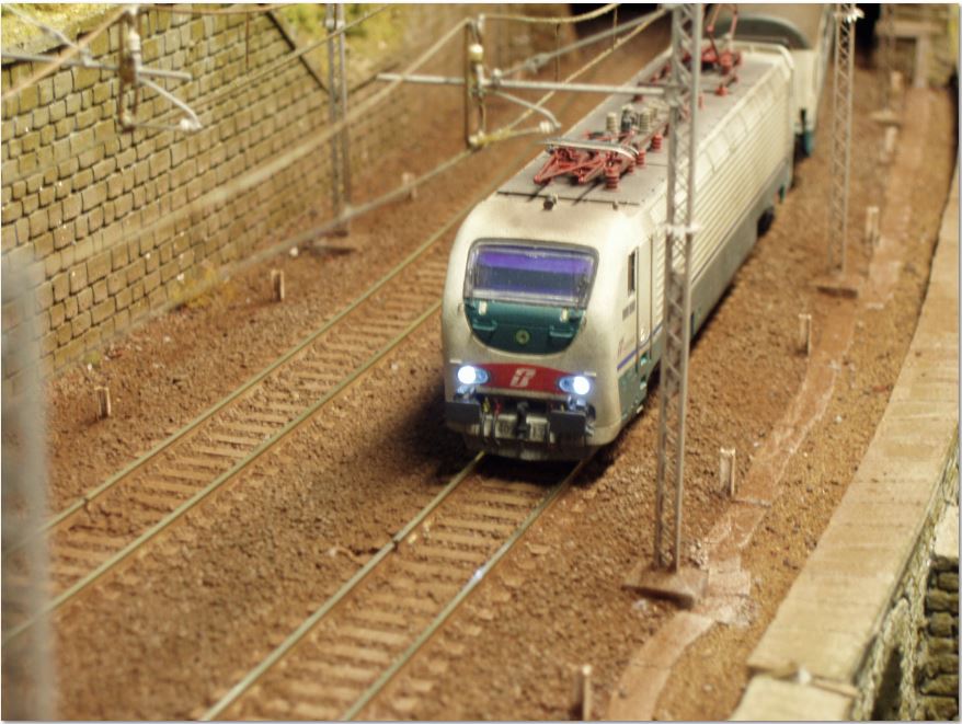

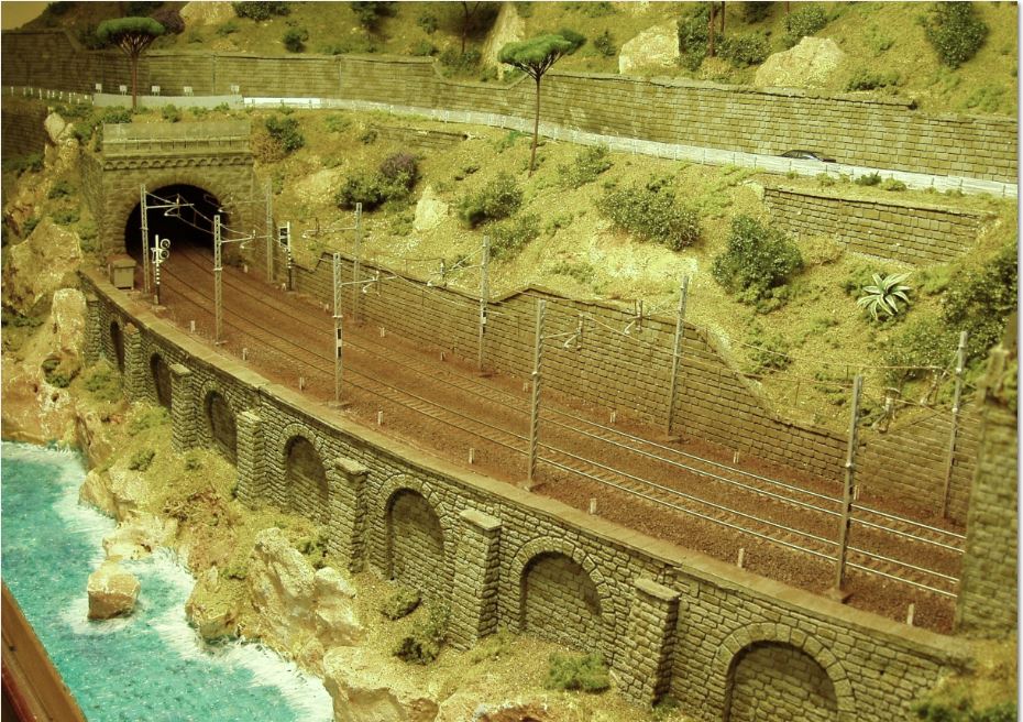

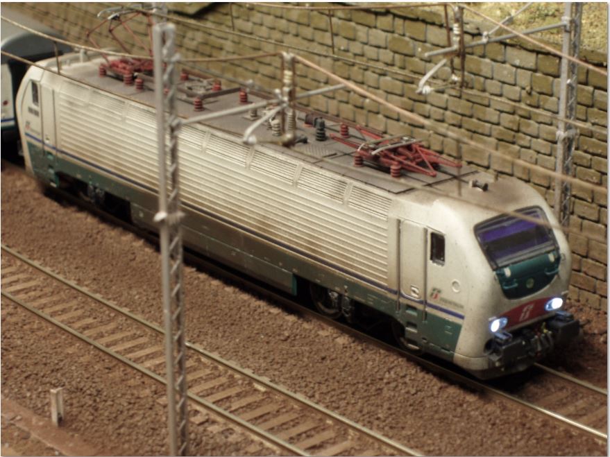

Ti metto una foto del risultato:
112,44 KB
107,06 KB
183,43 KB
Diciamo che io me la sono fatta andare bene così. Purtroppo, a parte l'infelice scelta del codice 100, il binario di tipo scadente, la mancata sopraelevazione in curva e la scelta iniziale di una massicciata non proprio bellissima hanno fatto si che la forma della traversina sia passata in secondo piano. Purtroppo in quel periodo ancora non conoscevo nemmeno un forum, la posa dei binari è stata una delle prime cose che ho fatto. Da li che poi tutto è rimasto così e ho poi preso qualche provvedimento per mitigare la situazione. Per me adesso va abbastanza bene :wink:
