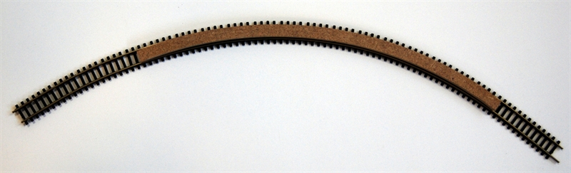

L'ho realizzata per alcuni clienti, di per se nulla di trascendentale. Semplicemente MDF da 5mm tagliato con il laser, con la possibilità di avere fori al centro per i chiodini, realizzabile per qualsiasi scartamento (non andrei però oltre H0, per ovvi motivi. È realizzabile qualsiasi raggio di curvatura o, se si dispone di un file DXF, un qualsiasi andamento. Per Chiasso ne ho relizzato alcune partendo da un file DXF generato con Raily.
Qui una versione per la scala N

Riprendono il concetto delle dime Ribbon Rail, che pero' hanno misure in pollici e sono molto piu' corte, rappresentando cosi' un'arma a doppio taglio, provato sulla mia pelle: un'impercettibile posizionamento sbagliato all'inizio della curva produce effetti nefasti alla sua fine senza potersene accorgere se non quando ti presenti al nuovo rettilineo ed i binari sono disallineati... con l'ampiezza da te prodotta il problema non dovrebbe porsi, ma la soluzione corretta, ancora non realizzata, sarebbe una dima che includa un primo tratto dritto che assicuri cosi' il perfetto allineamento con il rettilineo afferente.
Handyman
Messaggi: 242
Iscritto il: sabato 10 agosto 2013, 13:10
Nome: Daniele
Città: Mendrisio
Re: Una semplice dima per binari Flex
#8 Messaggio da Handyman »
Ciao Gian Paolo, interessante osservazione! Il problema si pone anche con dime più lunghe e finora per ovviare ho sempre utilizzato 2 dime: una dritta seguita da quella curva per evitare la sorpresa. Comunque realizzare una dima come suggerisci non è assolutamente un problema: due minuti al CAD e via sul laser. Unico (piccolo) inconveniente è su curve lunghe dove diventa necessario spostare la dima per dare la forma alla curva: la dima con la parte dritta può venir utilizzata solo all'inizio della curva. È anche importante che sulla dima sia segnato l'inizio della curva per permetterne un'allineamento preciso ma nemmeno questa è una difficoltà.

Segnala pure, figurati, ma se hai detto di aver usato due dime nulla ti vieta si usare una dritta/curva ed una totalmente curva...

Certamente, solo non avevo mai pensato alla soluzione che hai proposto tu, tutto lì.

Considera anche la creazione di dime per ingressi progressivi in curva...

Di quelle ne ho già realizzata qualcuna, partendo comunque dal disegno fornito dal cliente perché non erano raggi standard. Diventa leggermente più complesso se non ci sono disegni vettoriali a disposizione.

Un buona approssimazione consiste nell'usare raggi progressivamente più ampi del 150% fino a coprire la lunghezza dell'agevolazione voluta: per esempio, con una curva da 60 cm di raggio le si attacca una curva da 90 cm, poi una curva da 135 cm. poi una curva da 205 cm, poi una curva da 307 cm., poi una curva da 450 cm, tutte di lunghezza intorno ai 5-10 cm., fino a coprire una lunghezza variabile tra i 30 cm. ed i 50 cm., più che sufficiente per qualsiasi scopo modellistico.

Devo solo sapere la scala e il raggio, se vuoi anche la parte dritta o solo la curva.

Edit: scala H0, raggio variabile e Gianpaolo correggimi se sbaglio, penso ci voglia anche il tratto dritto?..considerando che sarebbe la prima volta che uso i flessibili.. [:I]
ma questa dima nello specifico come va utilizzata? per fare un tracciamento sul piano o altro?[:I]
Ciao Jacopo

La dima va inserita in mezzo al binario binario e lo tiene nella giusta posizione mentre lo si fissa. Ha dei buchi in cui si possono inserire chiodi/viti. Noi di solito le utilizziamo per l'incollatura dei binari: colla sui binari, inserimento della dima e posa del binario con dima. Un peso lo tiene in posizione fino a che la colla non è asciutta, poi si toglie la dima. Permette anche il taglio dei flex con una certa precisione, visto che rimangono nella giusta forma.
