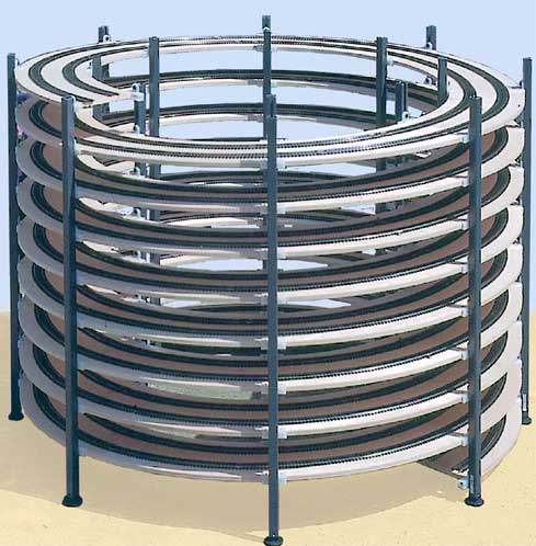

Solitamente la parte più complicata è quella di realizzare le altezze intermedie, ad esempio per rampe elicoidali si preferisce una struttura con barre filettate in modo da poter regolare con precisione i vari punti di sostegno.
Immagine: Elicoidale tipo
45,11 KB

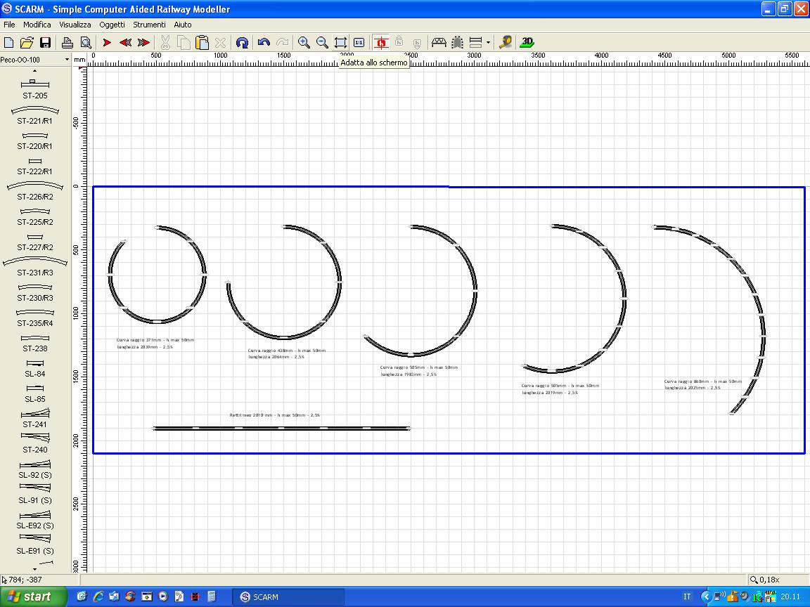

Per facilitare il compito di calcolare le altezze nei diversi punti, si possono utilizzare anche i software di progettazione per plastici, ce ne sono parecchi disponibili in rete; sia demo, che a pagamento o del tutto gratuiti, io ho scoperto tempo fa SCARM e quindi, a titolo di esempio, ti riporto di seguito il disegno della tua curva in salita ipotizzando diversi raggi (non conosco quello che userai), paragonato alla corrispondente rampa rettilinea.
Nei disegni delle singole curve, troverai anche i valori delle altezze intermedie riportate nei punti di giunzione tra i binari contigui espressi in millimetri. Il disegno eseguito con questo software, si può fare anche con gli altri in commercio come Wintrack oppure...... a manina.
Spero di aver compreso la tua richiesta ed averti aiutato.
Tutte le foto sono cliccabili per l'ingrandimento.

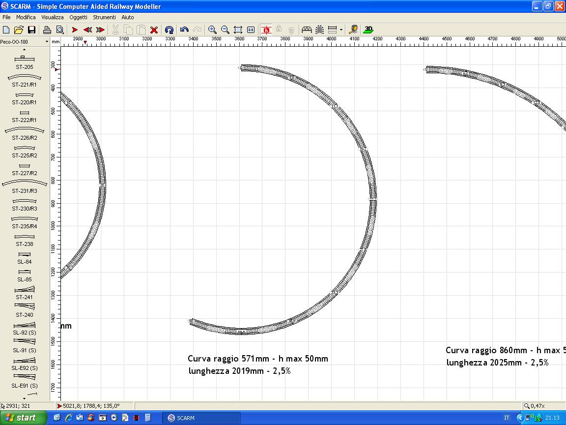

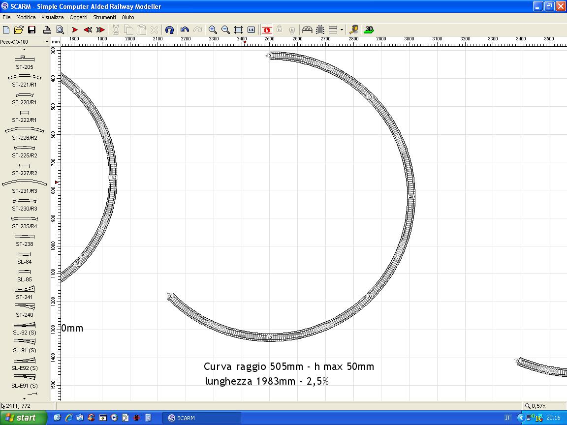

Immagine: Pendenze in pianta
174,21 KB
Immagine: Pendenza in pianta curva R1=370mm
137,59 KB
Immagine: Pendenza in pianta curva R2=438mm
131,13 KB
Immagine: Pendenza in pianta curva R3=505mm
131,12 KB
Immagine: Pendenza in pianta curva R4=571mm
136,41 KB
Immagine: Pendenza in pianta curva R5=860mm
135,73 KB

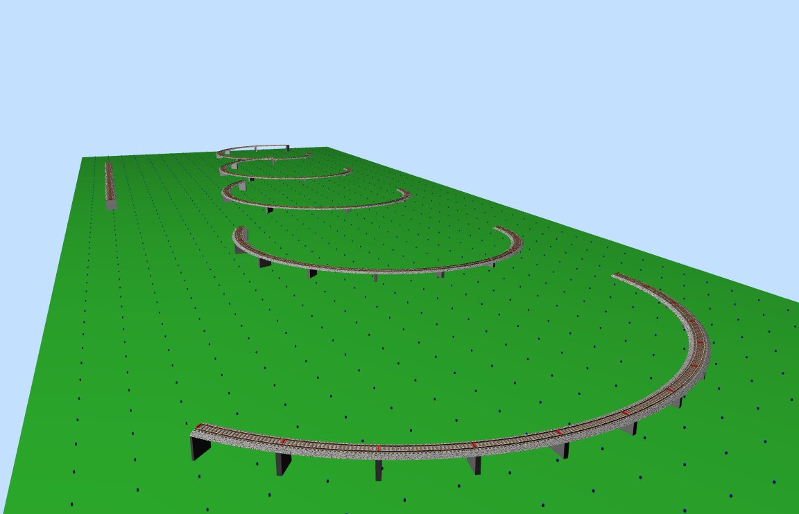

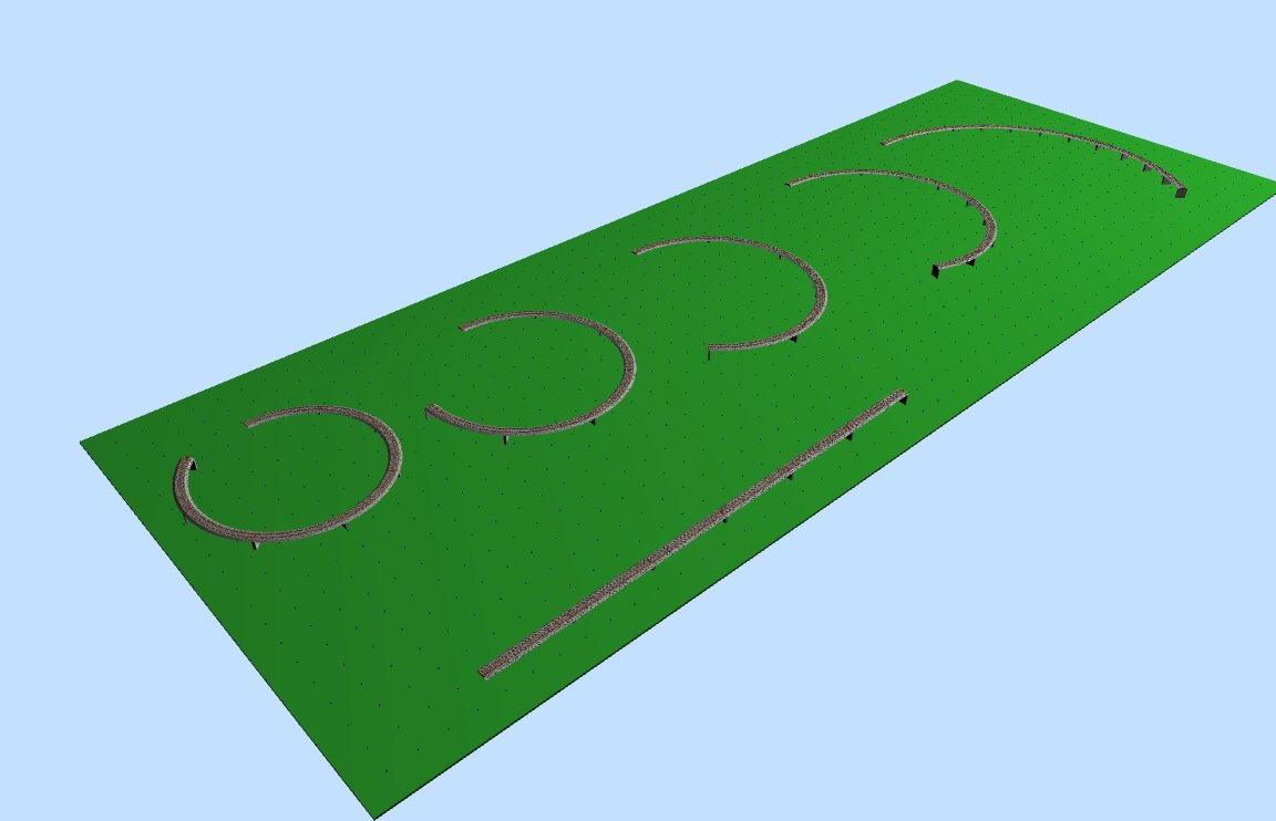

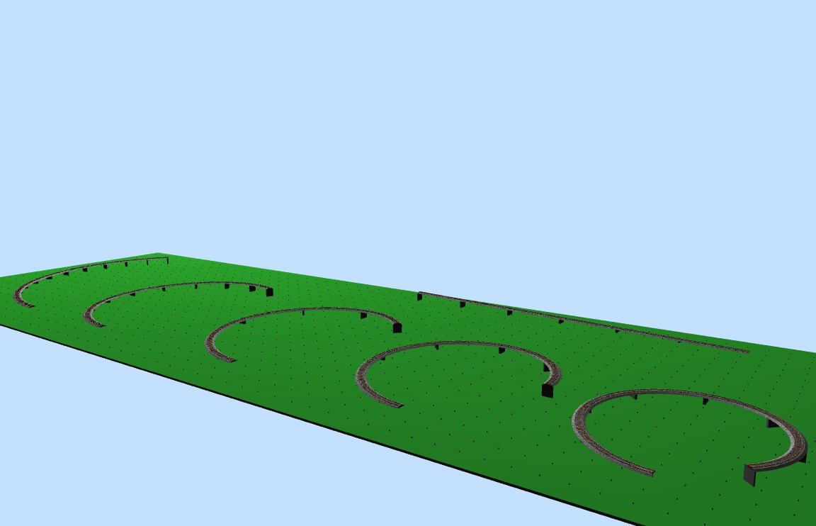

E per farmi capire meglio inserisco anche delle viste 3D con i sostegni delle rampe.
Immagine 3D: 1
56,09 KB
Immagine 3D: 2
65,64 KB
Immagine 3D: 3
63,68 KB
Immagine 3D: 4
53,83 KB

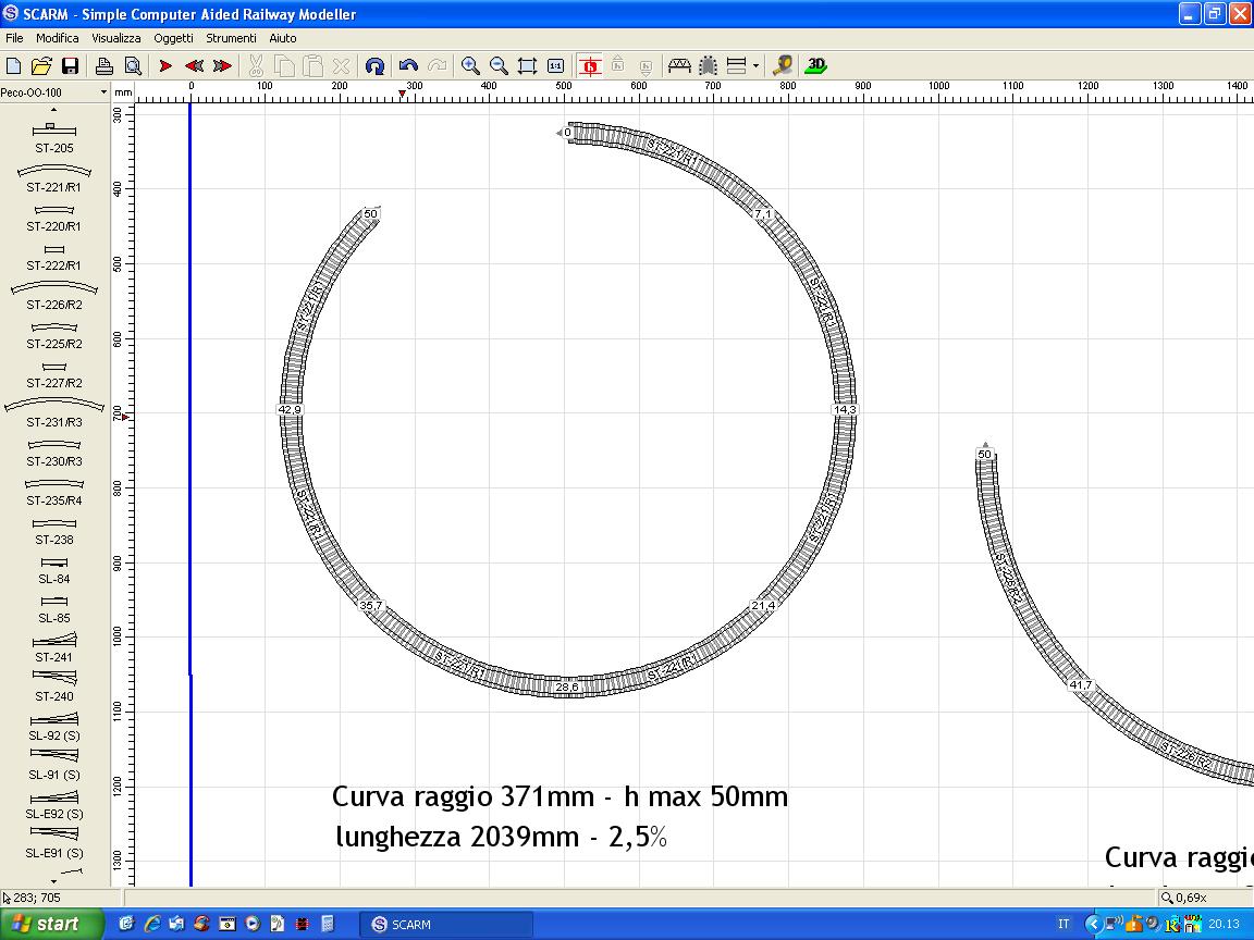

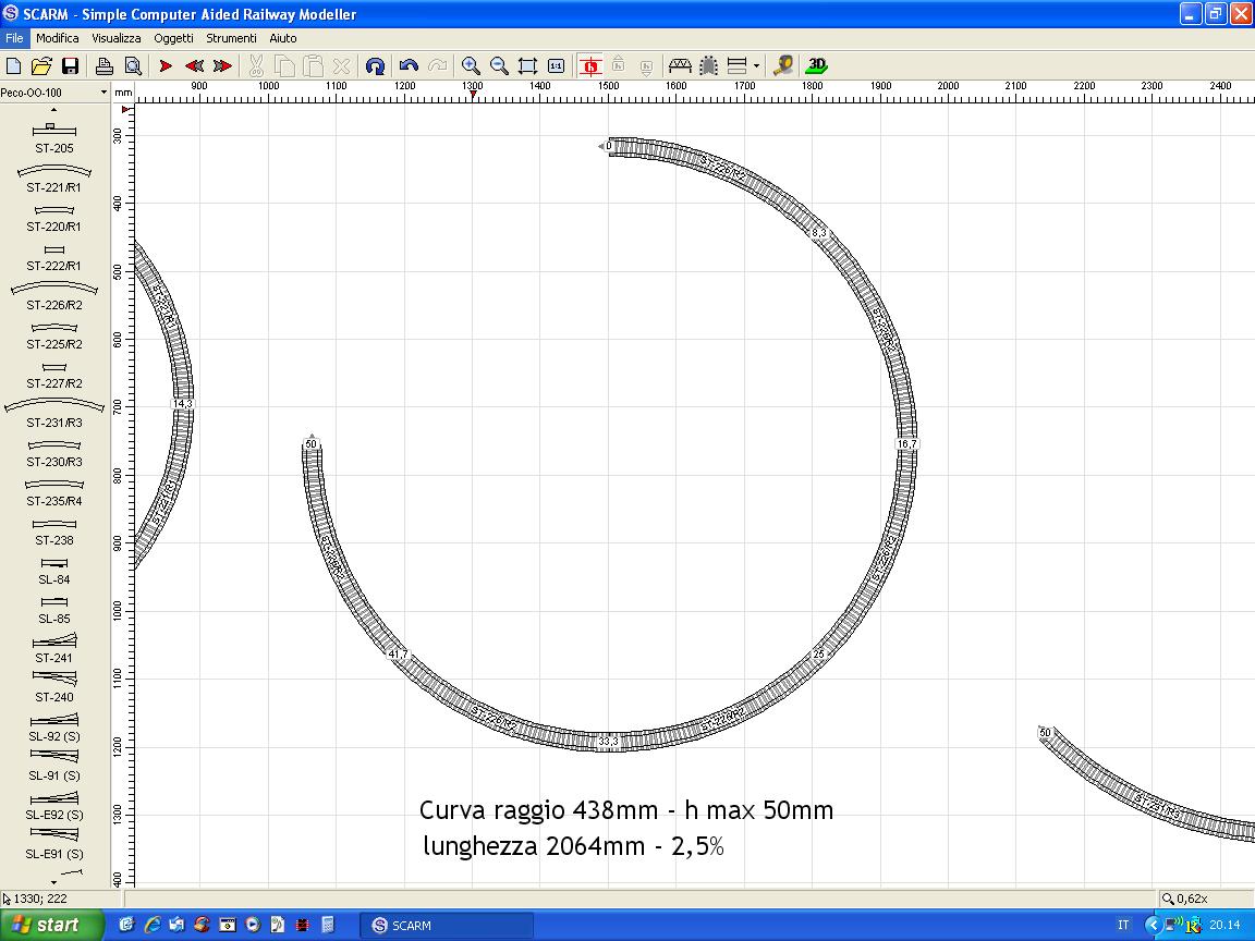

534,48 KB
Grazie mille dell'ottima risposta!!Ho usato Scarm e riporto la parte interessata...vediamo se ho capito....i binari poggiano su una tavola di compensato con sotto la striscia di sughero ovviamente, quindi il mio zero sarebbe in realtà +3 mm del sughero, per arrivare alla prima quota del programma, 0,21 mm devo mettere sotto il sughero del cartoncino o qualcosa dello spessore di 2mm che me lo porta alla quota desiderata.La striscia di compensato che metto per fare salire i binari misura 5 mm, quindi parto col compensato più o meno dove avrò quota 5mm + 3mm di sughero, che sono il mio piano zero.
Domanda, da 5mm a zero cosa posso mettere per non fare flettere il binario??
Essendo che ho una stazione per 9 convogli, ho progettato una pendenza dell'1,2%, diciamo che in fase di stesura farò le dovute prove col numero massimo di convogli, anche se la linea più alta l'ho riservata per l'etr e treni ad alta velocità
P.S. Presumo sia divertente tagliare le strisce di compensato curve e fare la linea più esterna con i binari flessibili! :smile:

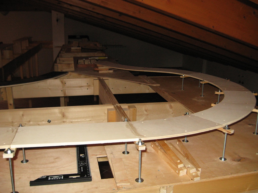

Per regolare l'altezza al millimetro ti consiglio l'uso di barre filettate, rondelle e bulloni.

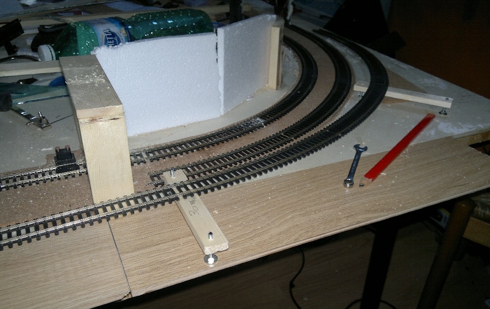

Io ho fatto così:
212,67 KB
Le barre filettate sono poste all'incirca ogni 30 cm.
La barretta di legno trasversale funge da supporto al piano su cui poseranno i binari ed è stato incollata dopo aver praticato i fori per il fissaggio delle barrette filettate.
Il piano su cui poggiano i binari è ricavato da due strati di compensato da 4 mm (per un totale di 8 mm.) incollati fra loro in maniera sfalsata.

Fantastico!!!!Così è impossibile sbagliare!Domani ferramenta, barre filettate e bulloni! :smile: Grazie mille!Ignoravo completamente l'esistenza di questa soluzione!

Volevo aggiungere al messaggio di prima che, con l'uso di barre filettate e bulloni puoi anche regolare la pendenza da dare lateralmente ai binari, come se fosse una parabolica.

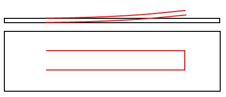

Un altro trucco per ottenere un inizio di pendenza dolce consiste nel segare la parte del piano di appoggio su cui posa l'inizio della rampa e sollevarlo.
E' un sistema semplice e che funziona benissimo...

240,86 KB
Eccolo là...esteticamente non è un opera d'arte ma funziona!E comunque quello è un tratto in galleria quindi rimane tutto nascosto!Da solo non ci sarei mai arrivato!Da notare il parquet avanzato per allargare il plastico e fare posto alla nuova linea!

#18 Messaggio da g.briotti »
Immagino che naturalmente sotto la rampa in curva andrà messo il compensato sagomato in curva cui alludi nell'altro post.
Hai messo un dado per bloccare la traversa di sostegno?
Re: Come realizzare le pendenze?
#19 Messaggio da dilan »
Marco16.10 ha scritto:
C'è da aspettare :grin: Date le dimensioni fare la parte sopraelevata mi richiede un pò di tempo!Pero' posso mettere una piccola anticipazione di quel poco che ho fatto oggi!Domani viene il bello...sagomare il compensato in curva e soprattutto fissare i binari flessibili!!!
Per sagomare il compensato io ho predisposto una dima in cartone sulla quale poi ho tagliato i vari pezzi necessari per completare la curva.
Per posare i flessibili, dopo aver messo il vinavil (non diluito) sotto il binario, ho bloccato il binario con viti e rondelle fra le traversine.
quando la colla è asciutta (io la lascio asciugare almeno 24 ore) si possono togliere le viti ed il binario resta fissato saldamente.
