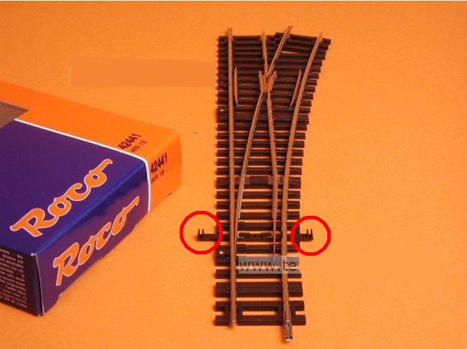

Sto installando deviatoi Roco cod. 83. Il loro azionamento è previsto sottoplancia.
Come da foto, il modello del deviatoio presenta 2 prolungamenti laterali della leva di azionamento aghi. Volendo riprodurre sul plastico la cassetta laterale di azionamento, tali sporgenze vanno recise? Oppure conoscete qualche sistema per occultarle senza ovviamente comprometterne il funzionamento?

Ciao Giulio, ho utilizzato gli stessi scambi per il diorama del deposito, personalmente ho rimosso le linguette ed eliminato la molla di scatto degli aghi, la motorizzazione l'ho fatta sotto plancia con servo dei servocomandi di derivazione aeromodellistica e decoder servo-pilot della Esu.....funziona tutto meravigliosamente bene ed il movimento è lento e realistico...... :wink: :grin:

Carlo ti ha già risposto esaurientemente; mi permetto una puntualizzazione. Togli anche la molla che tiene in posizione gli aghi SOLO se il motore sottoplancia mantiene in posizione gli aghi (tipo tortoise o tillig) mentre lasciali se usi motori a bobina (tipo hornby o piko).

Tuttavia, scusate l'iimmensa ignoranza: Quali molle? Mi hanno venduto deviatoi "tarocchi"? I miei ne sono sprovvisti...!!! Infatti, se tengo un deviatoio su di un fianco (non adagiato), l'ago si sposta verso il basso per forza di gravità...

ho gli stessi tuoi scambi (3 ancora nuovi impacchettati) e ti posso confermare che non ci sono molle da nessuna parte, con conseguente movimento mooooolto sensibile degli aghi...
recidi semplicemente le linguette come ti hanno già detto

Confermo quanto detto da Giacomo,i deviatoi della Rocoline ( ne ho 12 ) sono sprovvisti delle molle di tenuta.
Ti conviene recidere le sporgenze con un taglierino un po' piu' corte delle traversine, in questo modo quando è in uso non si vedrà mai andare fuori linea dalle altre traversine.
