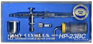

Caduta e aspirazione hanno pregi entrambi. Per lavorare su aree di dimensioni maggiori, la maggior capacità del contenitore ad aspirazione permette più autonomia. Per piccoli particolari o dove è necessario lavorare a distanze molto ravvicinate, quello a caduta è più pratico.
La soluzione che mi consigliò un esperto nell'utilizzo dell'aerografo fu quello di prenderne uno con entrambe le possibilità grazie all'innesto laterale del serbatoio. E così feci acquistando un Olimpos come quello in foto.
14,14 KB
Re: Compressore per aerografo
#21 Messaggio da cararci »
14,14 KB
Vedo dalle caratteristiche che si tratta di un ottimo prodotto, però non me la sento di spendere 160 € da totale principiante dell'uso dell'aerografo. Tra l'altro ci sarebbe da aggiungere il costo del compressore, non meno di 60-70 €.
Devo riflettere sulla frequenza d'uso che ne farei.
Grazie mille, comunque, del consiglio. Ciao.
Enrico57
Messaggi: 1051
Città: Montesilvano
#22 Messaggio da Enrico57 »
14,14 KB
E' vero Carlo. Devi verificare l'uso per giustificare la spesa dell'attrezzo che andresti ad acquistare. Se sporadico, la spesa è importante e non vale la pena. :wink:
#23 Messaggio da peppardo »
14,14 KB
e beh ottimo aerografo con cui lavorare avendo già una buona manina....ricordo che quando iniziai a spruzzare lo feci con il classico aerografo tipo questo:
per prendere la mano è l'ideale senza spendere grosse cifre.

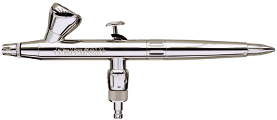

#24 Messaggio da Marshall61 »
Ottimo aerografo Enrico l'ho anch'io. Di recente ho fatto un altro acquisto, questo Harder & Steenback:
15,26 KB
...è un altro "pianeta", ha già in dotazione l'ugello da 0,20 e quello da 0,40 ho acquistato separatamente quello da 0,15 e la gamma è completa.....da poco mi sono avvicinato all'aerografia come pittura ed avere degli aerografi professionali fa sicuramente la differenza.
Così come lo fanno i colori appositi per la pittura che uso tranquillamente per il modellismo, gli Iwata/Medea opachi.Ma se si fà aerografia i migliori sono sicuramente i Wiched Color della Createx.....
Una piccola considerazione, io sono abituato ad usare l'aerografo a 2 bar di pressione.....la quantità di aria e di colore è l'operatore a doverla dosare solamente tramite il pulsante a doppia azione dell'aeropenna....., come per le piccole linee di rifinitura o per le campiture più grandi, è la distanza di spruzzo dall'oggetto a fare la differenza......ma ovviamente questo è arbitrio ed abitudine di ciascuno...... :wink: :grin:
#25 Messaggio da Enrico57 »
15,26 KB
Bellissimo aerografo, Carlo!
E' vero, ognuno si adatta a certe abitudini e comincio solo ora ad avere una certa confidenza con il mezzo. Sicuramente, come mi dissero i più esperti all'inizio, con un buon aerografo si impara meglio...ma se lo avessi dovuto acquistare oggi probabilmente avrei dovuto rinunciare :sad:
