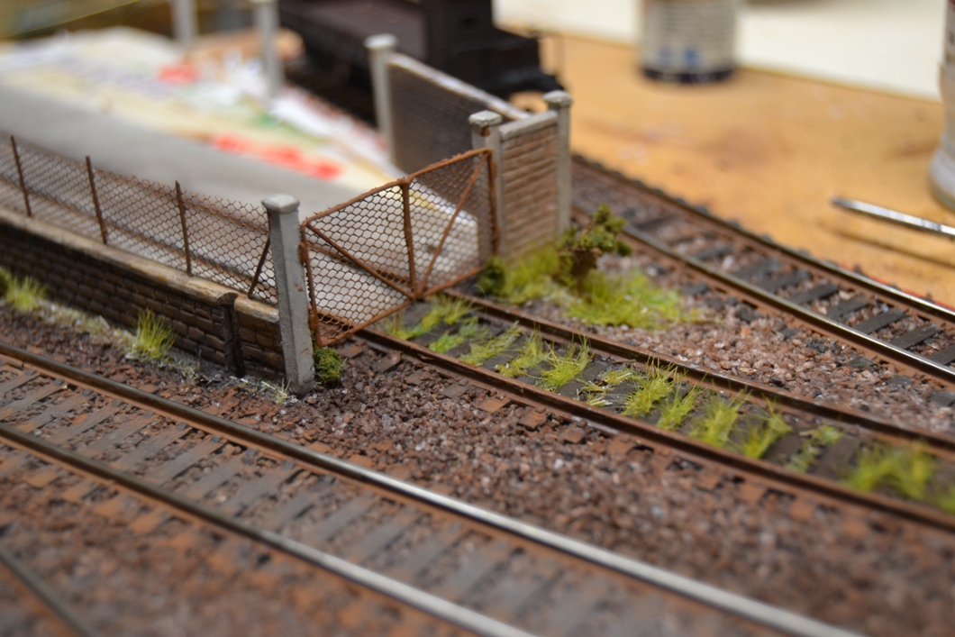

Re: Aiuto!!! Come colorare la massicciata?
103,3 KB
sma835_47

Colori usati: terra bruciata, ocra, ruggine di varie tonalità, nero, bianco.
Infine una cosa facile da procurarsi per chi ha il camino o usa il barbecue: cenere di legno. Ottima per certi binari di stazione e soprattutto per i tetti.

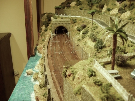

Anch'io uso polveri, facendo una prima colorazione, molto "soft", al ballast prima della posa. Una volta steso, la miscela (50% vinilica + 50% acqua + alcune gocce di detersivo per piatti) la rende più scura. A quel punto passo con polveri asciutte ai lati dei binari con "ossido terra bruciata" ed al centro con "ossido nero".
Ma l'ambientazione del mio plastico ha trazione vapore.. quindi molto sporco, unto, etc.
Questa è una foto
342,18 KB
