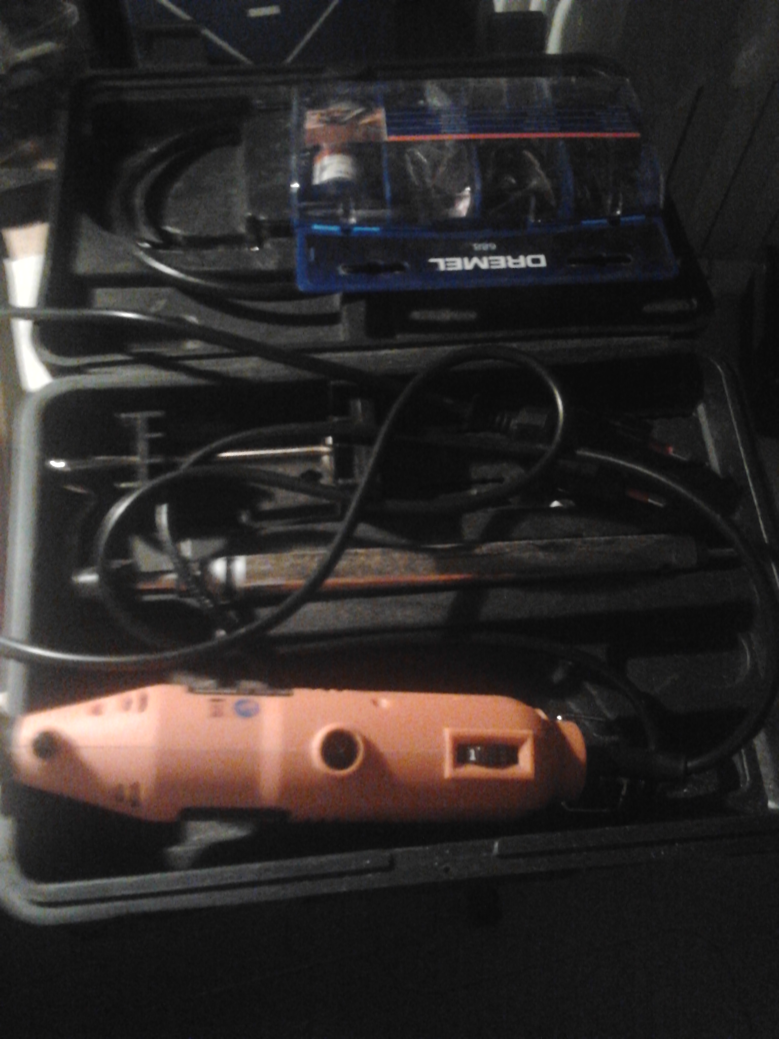

sicuramente (secondo me) è indispensabile: taglio, lima e colla.
Con una spesa tra le €40/100 si può prendere in tutti i brico questo genere di attrezzatura con disponibilità di pezzi aggiuntivi e ricambi...
710,09 KB
con l'utilizzo si raggiungono risultati eccellenti.
è molto leggero e abbastanza facile da usare :wink: :wink: :grin:
