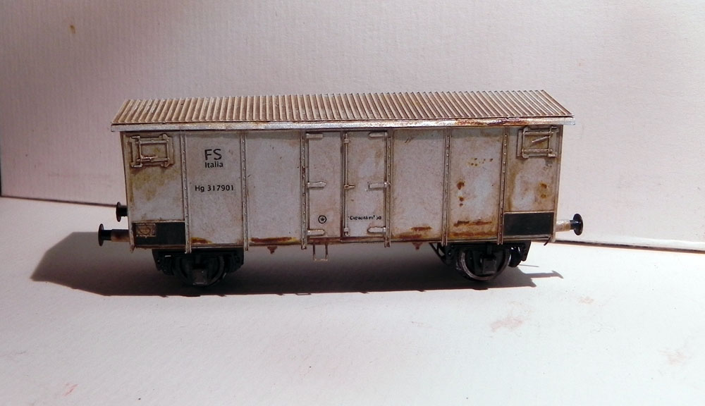

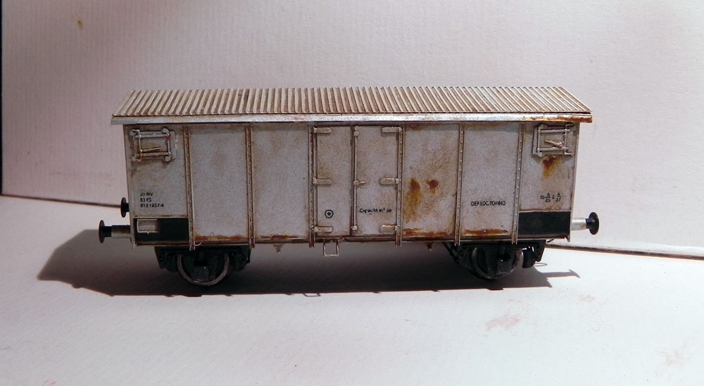

Comunque ne approfitto per mettere la foto del carro con le decals applicate.
Un pochino si sono sciupate nel fissaggio, devo provare a dare un fissatore prima di metterle nella soluzione per l'amollo.
La sottigliezza gella pellicola é superipore a tutte quelle che ho avuto per le mani, e anche molto da vicino non si vede.
