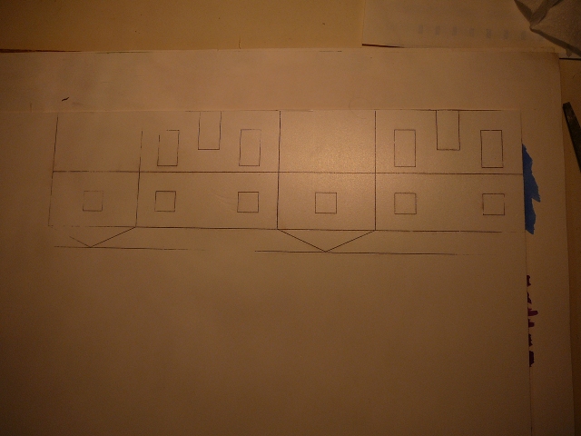

Vi presento una tecnica che ho usato per "stampare" sul forex e che mi ha fatto risparmiare molto tempo.
Magari la conoscete già tutti ... [:I]
Se avete i disegni in scala di quello che dovete realizzare (come quelli che ci sono nell'area download :wink: ) si devono stampare con una stampante laser (oppure farne una fotocopia).
Dopo si fissa (a faccia in giù) il foglio al forex con del nastro adesivo per evitare che si possa muovere.
Per trasferire la stampa dalla carta al forex si passa con uno straccio imbevuto di acetone.
Dopo alcuni secondi l'acetone evapora e il disegno resta sul forex.

gavinca
Messaggi: 2096
Città: Bellinzago Novarese
Re: Stampare sul forex
#14 Messaggio da gavinca »
Esatto, io disegno, ribalto e stampo.
Questo è il risultato:
142,32 KB

Aggiungo il mio contributo.
Qualcuno ha nominato la stampa a ink-jet.
Si può fare ma ha un difetto: si vede ma non eccessivamente, inoltre se non lo si fa asciugare bene (ci vuole quasi 1 giorno) sbava con una forte pressione.
Il metodo è questo:
procurarsi un foglio di acetato che sia supportato dalla stampante come formato. Quello per laserjet va benissimo.
Fissare l'acetato a un altro foglio per tutti i due bordi lunghi e uno solo corto (questo perchè non tutte le stampanti accettano quel tipo di materiale come supporto, forse a causa della trasparenza).
Stampare l'immagine "a rovescio", inserendo il foglio accoppiato per il lato corto scotchato. Quando si lancia la stampa, se possibile, nelle impostazioni di stampa aumentare o il contrasto o la quantità di inchiostro utilizzato (vedere il proprio driver di stampa).
A disegno stampato, applicare, facendo coincidere l'area stampata a quella destinataria, il foglio trasparente sul Forex facendo attenzione a non muoverlo.
Sfiorare con il palmo della mano o col polpastrello del pollice, tutta l'area stamapata, dal dorso del foglio ovviamente.
Rimuovere il foglio partendo da un angolo, alzando verso il lato opposto (attenzione a non muovere nulla).
Asciugare (forse con un phon tiepido, si accelera l'asciugatura anche se questa resta sempre un minimo incompleta).
Appare l'immagine corretta sul supporto in forex. Segue taglio o lavorazione a pressione (bulinatura).
