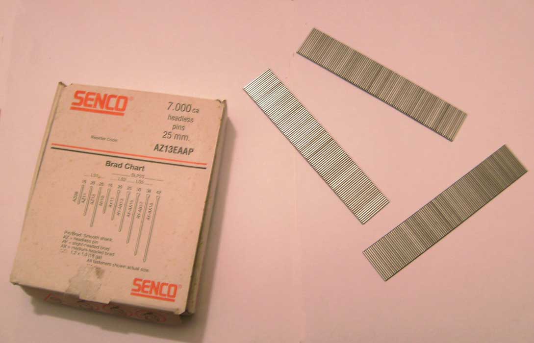

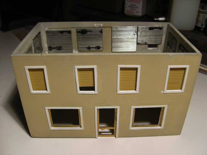

Ciao a tutti ; vorrei suggerirvi un mio metodo rapidissimo per realizzare le tapparelle e serrande ; tempo fa a causa di alcuni lavori di manutenzione
presso il negozio in cui lavoro , notai nella cassetta degli attrezzi di un operaio una scatolina contenente lastrine zigrinate in acciaio ed immediatamente compresi il suo utilizzo per il nostro hobby ; si trattavano di chiodini che vengono piantati con l'apposita pistola ; sapppiamo benissimo tutti quanto difficile e noioso sia incidere la plastica con righello e punta di acciao per ottenere fitte linee parallele che quasi sempre alla fine risultano imprecise , oltre che una notevole perdita di tempo ;ora con questo mio metodo , potrete abbandonare tutto questo ed otterete risultati eccezzionali , validi anche per la scala TT . Sia gli edifici oppure i rotabili , come es. un E 424 , un locomotore F.P.L. 372 Tobruck , un garage o negozio o semplice abitazione , presentano questo importante dettaglio . Nei brico oppure da un buon ferramenta , potrete acquistare tali lastrine ; quella da me acquistata , confezione da 50 PZ . costa circa € . 20.00 , pertanto si potranno fare serrande e tapparelle a volontà , per un plastico poi...una città intera ! Esistono in diverse larghezze ,da un minimo di 1,5 cm fino a 4,2 cm . Si separano a volontà , permettendo di simulare tapparelle parzialmente alzate , l'importante è che se costruiamo una casetta , non usiamo materiale ( muri ) di grosso spessore poichè , non possono in larghezza essere accorciate per incastonarle .
Una verniciatina , meglio se ad aerografo , ed il gioco è fatto !
Ecco le foto :

Grazie amici :smile: Giuseppe , ho misurato a calibro le mie , un singolo chiodo
misura 0,85 , già andiamo meglio rispetto le tue , il fatto è che non ho nessuna possibilità per valutare in scala TT se potrebbero andare bene , cercherò di procurarmi un modello , sia edificio o rotabile . Le graffette invece le uso da tantissimo tempo , sono utilissime in centinaia di modi e non solo per impieghi di questo tipo .
Messaggi: 7737
Re: Tapparelle e serrande facili !
Se sono 0,85 vanno sicuramente meglio, anche se la foto che hai postato da l'impressione di stecche troppo spesse e poco numerose.
Almeno, così sembra a me. :wink:

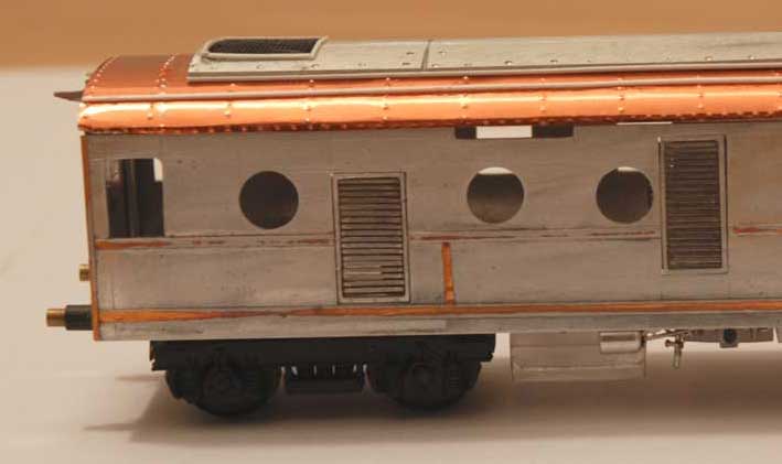

Giusto Andrea ; i punti per cucitrice invece possono rivelarsi utili , porto ad esempio questo mio modello già presentato , per creare griglie o feritoie , accorciarle mentre ancora sono legate tra loro è praticamente impossibile ,
si disfano subito ; io le uso in tantissime occasioni , specialmente per i dettagli .
