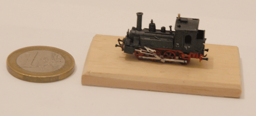

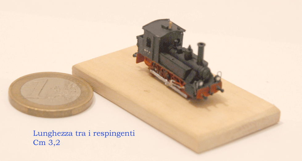

- Ciao a tutti ! Vorrei parlarvi di questo attrezzo , ( spero di fare cosa gradita ) poco usato o conosciuto nel modellismo , certamente qualcuno potrebbe averne fatto uso ; questo semplice archetto cambiò radicalmente diversi anni fà il mio modo di lavorare, ora assolutamente non saprei farne a meno , ciò che permette questo attrezzo è incredibile , al punto che permette di tagliare metalli leggeri anche dello spessore di 5 mm , vale a dire che una volta in possesso , ben presto si abbandonano le meterie plastiche e lavorare i metalli dà una soddisfazzione di gran lunga maggiore , si possono ottenere oggetti molto più realistici che con le plastiche ,
e se vogliamo realizzare un rotabile , - posto una foto come es. di un mio modello in HO in costruzione, - questo attrezzo è ciò che più di tutto serve,
credetemi, non riuscirete più a farne a meno ! Ne venni a conoscenza proprio da un amico orefice , se avete anche voi per amico un orefice ,approfittatene subito , oppure provate a chiedere in un oreficeria , se gentilmente ve ne procura uno . Ha come rovescio della medaglia però , che la sua reperibilità , o meglio ed in particolar modo, le sue finissime lame , sono estremamente fini ed estremamente affilate , sono di più difficoltosa reperibilità, un pacchettino , circa un centinaio , costa intorno ai 25 €uro, durano molto anche se bisogna fare molta pratica , tenere un polso fermo per non spezzarle ; non so se qui ora il regolamento vieta di citare ditte per evitare pubblicità , eventualmente scrivetemi , potrei indicarvi dove reperirle . Ho avuto modo però di acquistare per un amico , in un ottimo negozio di modellismo , un buon archetto per soli 10 €uro .
Cercatelo , certi dettagli per i vostri modelli saranno facilmente realizzabili...aggiuntivi ? No problems !!

Ciao Andrea, intanto complimenti per il rotabile, mi pare sia proprio ben fatto. Lascio poi spazio all'occhio esperto degli amici del forum.

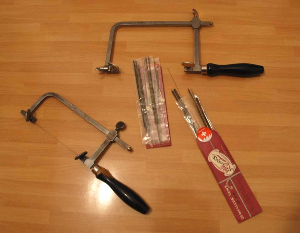

Per quanto riguarda l'archetto ho una cosa analoga come forma ma credo che la differenza sostanziale sia proprio nelle lame.
Io di fatto lo uso come seghetto, quindi per usi completamente diversi dai tuoi.
Anche perchè non sarei in grado di realizzare certi lavori :cool:

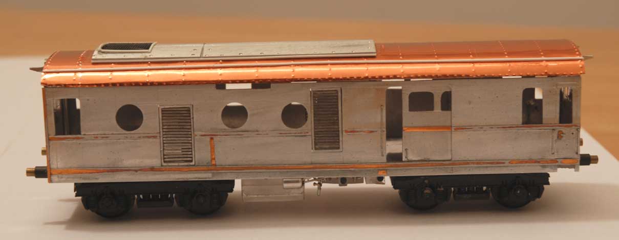

- Si Andrea , infatti le lame sono tutto , quelle comuni da traforo, o quelle reperibili talvolta nei negozi di modellismo oltre che ad essere in paragone molto grosse , non hanno nulla a che vedere con quelle da orefice , la misura minima è di una finezza incredibile ; nella mia lunga "carriera " di modellista , ho accumulato una vasta quantità di attrezzi , talvolta particolari , ma in definitiva per fare modellismo non ne servono molti e mi ritrovo ad usare poche cose e sempre le stesse , e l'archetto è uno di questi ; ho voluto , come uno dei miei primi topic , citare questo importantissimo attrezzo per soggerirlo specialmente per chi da non molto tempo , pratica questo hobby ed inizi al più presto ad usarlo , avrà la possibiltà di realizzare e risolvere problemi di qualsiasi genere , magari certi modelli da tempo sognati , ora potrebbero essere realizzati ; avete visto che io sono in grado di realizzare oggetti estremamente piccoli , ma lo devo esclusivamente a questo attrezzo, anche se talvolta meriterei una sonora legnata perchè rischio di compromettere anche la mia vista che è diminuita , sono alle soglie dei 52 anni , ed anche questa via via , si è ridotta...; posto anche questa foto, come esempio di ciò che permette questo attrezzo , vista soprattutto non come prova della mia abilità , ma solo a scopo concreto di ciò che è possibile fare ; non amo molto le costose fotoincisioni , a mia memoria ne ho fatto uso veramente molto molto poco , ho sempre pensato che la maggior soddisfazzione , se possibile, sia quello di realizzare le cose con le proprie mani , i progressi i fanno in questo modo .Mi scuso con la qualità della foto , ma un oggetino come questo è anche molto difficile da fotografare , si tratta di una locotender di fantasia ispirata allo stile austriaco o tedesco ed in scala inferiore alla Z , realizzata totalmente in metallo e con semplicissime cose , anche con cianfrusaglie di avanzo che posssono essere presenti nei nostri cassetti , che spesso abbondano di qualsiasi cosa . Il carro riscaldo che ho presentato, ( H0 ) è ancora allo stato provvisorio , il tetto non è fissato .
Grazie per l'attenzione , amici , :smile:

Incredibile la locomotivina, le foto sono sufficientemente chiare da far capire che difficilmente qualcun altro potrà fare quello che sai fare tu in una scala così piccola e con tanta precisione.
Non riesco a trovare le parole che possano far capire quanto ammiro il tuo lavoro (forse quelle in cui dicevo di non credere fosse vero) :grin: :grin: :grin:
Se non é chiedere troppo mi piacerebbe vedere qualche foto di fasi di lavorazione, non per imitarti (che é impossibile), ma per capire.

Grazie tutti amici, un saluto particolare và anche all'amico Axel , grande modellista che sempre ammiro :smile: ; ritornando al discorso lame, purtroppo
come dicevo , l'unico vero inconveniente è procurarsele , pertanto credo che la sola ditta specializzata in oreficeria in italia , sia la Dal Trozzo , cercate il sito nel Web ed eventualmente informatevi , ecco il link :
http://www.luigidaltrozzo.it/store/inde ... a.html?p=3
ed inoltre questo :
http://www.luigidaltrozzo.it/store/inde ... a.html?p=1
Non conosco le eventuali modalità di acquisto , direttamente non l'ho
mai fatto , mi sembra richiedano una registrazione nel sito , oppure
cercare di fare un ordine telefonico...Scusatemi , ma di più non saprei dire
pertanto , attenzione : comprendo benissimo che questo mio suggerimento può risultare difficoltoso, problematico , se non si ha qualche conoscenza , amico orefice , ma d'altra parte altro modo non esiste , si tratta di attrezzatura speciale , difficilmente o indubbiamente impossibile , reperire
anche da un ottimo ferramenta specializzato ;
Prima di tutto ....e prima che me ne dimentichi..Quali lame acquistare :
Io uso due o tre tipi di lame spesso molto fini , qualche volta leggermente
più grosse , per tagli a forte spessore ;
Disponibili in misure che variano dal 7/0 (estremamente sottili) al 6/0 - 5/0 - 4/0 - 2/0 - 0 - 1 - 2 - 3 - 4 - 5 - 6 (grossi) quindi suggerirei come inizio un 4/0 o meglio 2/0 o lo 0 , le altre sono misure abbastanza grosse :

- Benissimo Giuseppe , un'archetto con una larghezza di circa 6 cm è l'ottimale ,e può bastare , eventualmente con il tempo se ne può acquistare un'altro di larghezza maggiore , l'importante è farne pratica " il polso " fermo .

...è arrivato un paio di ore fà......l'ho immediatamente testato.....ci si accorge subito di trovarci su di un altro pianeta!!!!!! :grin:
Provato su resina e gesso, tagli perfetti senza sbavature e precisissimi....il costo delle lame è giustificato non solamente dalla quantità, ma anche e soprattutto per la qualità!!!
