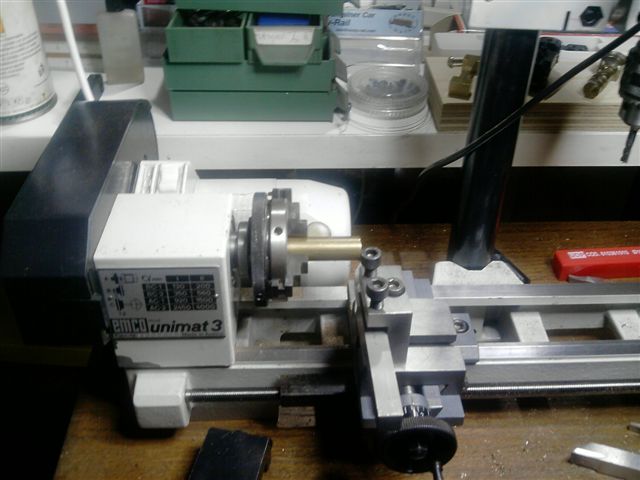

Ho preso un tondino di ottone da 13 mm. di diametro l’ho portato a 11,9 come dal disegno di Giuseppe, è ovvio che la partenza del tondino deve essere di diametro maggiore dato che i tondini difficilmente dopo la trafilatura hanno un profilo perfetto , dopo di che ho sfacciato i due lati del tondino.

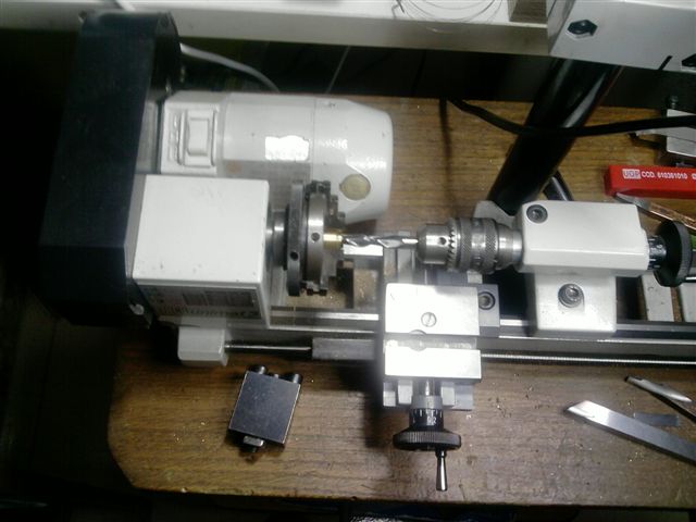

A questo punto sono passato alla tornitura della prima ruota , sempre con un ferro sgrossatore ho ridotto a misura la parte in battuta sulla rotaia portando il diametro a 10,4 mm. il bordino è risultato di conseguenza dato che il ferro usato era già sui 34° , senza togliere il pezzo dal mandrino ho forato con punta da 2,5 mm. per il foro dell’asse.

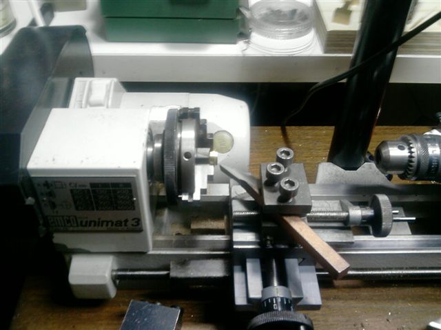

Con una fresa da 7 mm. ho iniziato a lavorare la parte interna dove Giuseppe avrebbe sistemato la figura dei cerchioni ricavati dalla fotoincisione, sono entrato per una profondità di 2 mm.

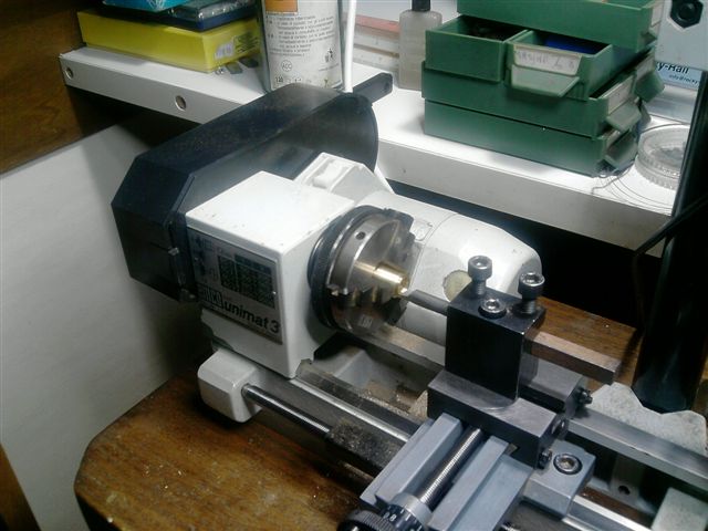

La fase successiva è stata la tornitura interna o barenatura del pezzo portando il diametro interno a 9,2 mm.

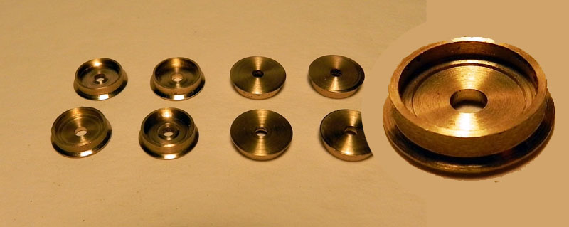

Ecco i bellissimi cerchioni fatti da Marco finiti.

Calettatura é l'operazione di fissaggio, sull'asse delle ruote, di una ruota dentata che fa parte della cascata di ingranaggi che trasmette il movimento del motore alle ruote.
I cerchioni, dopo che sono state inserite le parti fotoincise che riproducono l'interno con i raggi, montano al centro delle boccole isolanti e quindi vengono infilati sugli assi.
Sembra un'operazione facile, ma se non é eseguita bene, la rotazione delle ruote sarà irregolare.
