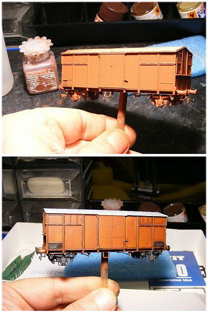

Ciao Massimo, io uso areografo e colori all'acqua, Puravest che trovo ottimi e Lifecolor. Ti darei anche io tutti i consigli che ti hanno dato finora e ti dico anche io di leggere quel file allegato. Solitamente lavoro a pressione di 0,4 bar misurata a circuito aperto e cioè mntre l'areografo soffia, ma il livello di pressione ottimale dipende molto anche dal tipo di lavoro che vai a fare, dalla diluizione e dal tipo di colore. L'unico modo che trovo davvero efficace è quello di tenermi sempre a portata di mano un foglio A4 bianco per fare le prove prima di spruzzare. Per il fatto che la pressione scende forse dipende dalla piccola capacità del serbatoio.... io uso un compressore da 25lt dotato di filtro e regolatore di pressione in uscita. Per la diluizione dei colori utilizzo esclusivamente il diluente antischiviature Puravest in ragione del lavoro che devo fare, a volte diluisco di più a volte di meno. Per la pulizia dell'areografo dopo aver usato il colore smonto e pulisco tutte le parti con semplice acqua, rimonto e faccio spuzzare all'areografo solo acqua finchè il serbatoio non si svuota, in un secondo momento faccio spruzzare acqua all'areografo senza inserire lo spillo in modo da ripulire l'interno.

Il carro Ddm che l'ASN ha presentato a Novegro e per il quale ho ricevuto molti complimenti proprio per la verniciatura l'ho colorato con l'aerografo bloccato nella sua capacità di regolare la quantità di colore (poi l'ho mandato alla manutenzione, ma dovevo finire il carro per Novegro...).
E' sufficiente tenere le distanze giuste.

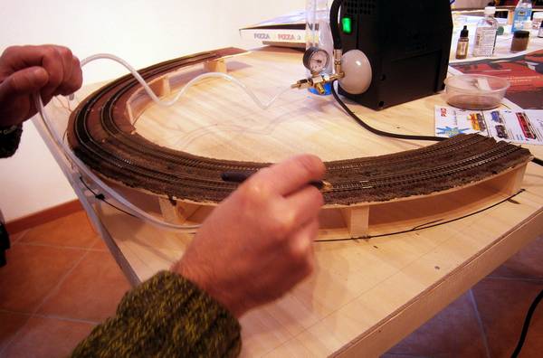

Come ho detto nella discssione sul nostro plastico di Carnate, stamane riunione tecnica del GAS TT...
Abbiamo messo in funzione l'aerografo.
Ecco l'attrezzatura di Massimo...

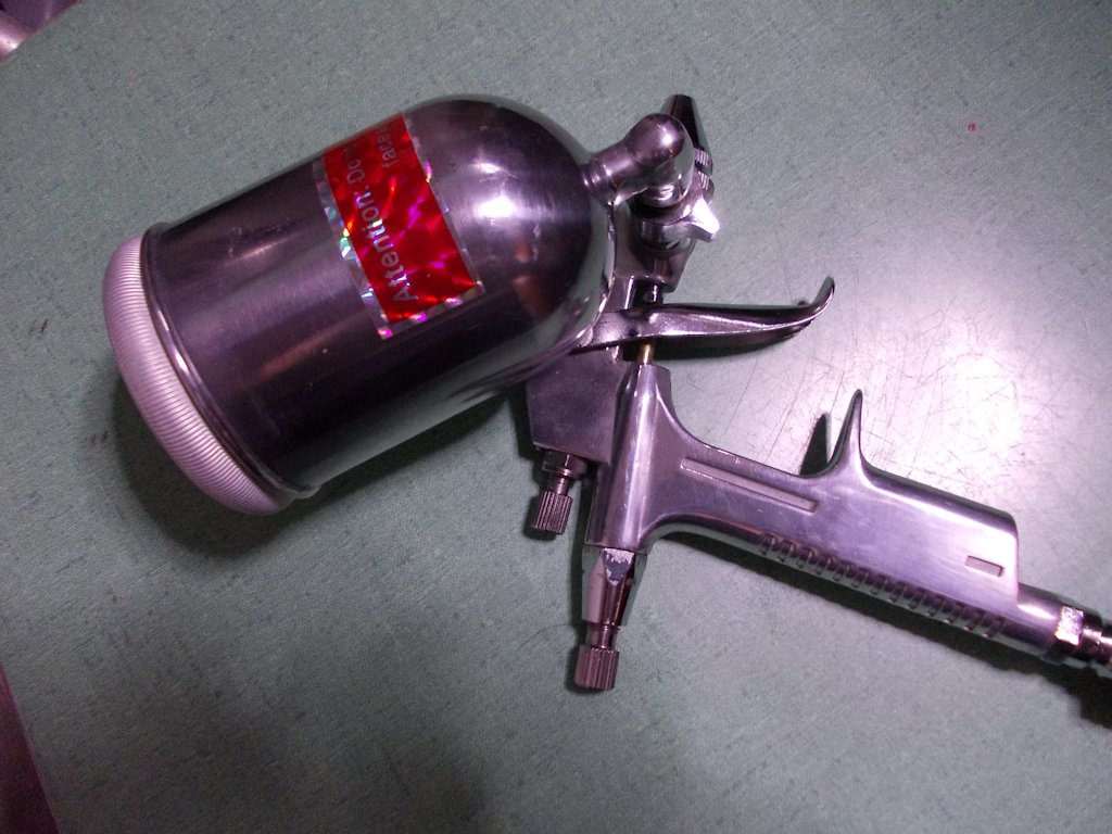

Tra le cianfrusaglie, ho recuperato pure questa qua:
156,24 KB
E' piccola anche se in foto non sembra ed ha la doppia regolazione. La presi ad una fiera non ricordo ne dove e ne quando, ancora intonsa. Ho preso un tubetto in plastica, 2 fascette ed ho provato cosa succede. Le prove le ho eseguite con acqua (a stare in liguria mi si è accorciato il braccio.. [:o)][:o)][:o)]).
L'aggeggio funziona ma ho lo stesso problema di Massimo (dopo pochi secondi, cala la pressione), ma non avendo manometri non ho idea di quanto riesca a pompare.

Rolando, potresti mettere una foto della pistola con vicino un riferimento(una moneta o un righello) per capire che dimensioni ha esattamente?
