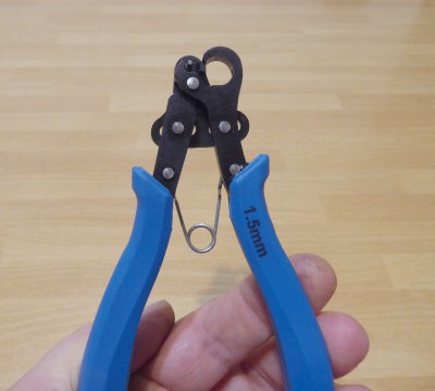

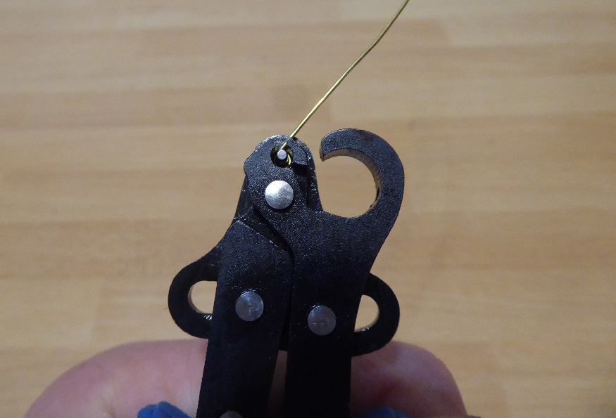

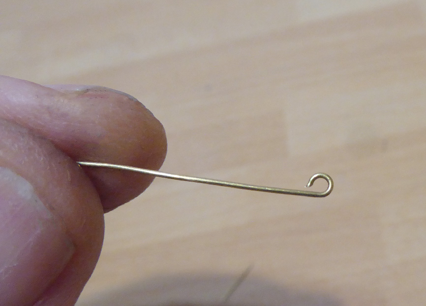

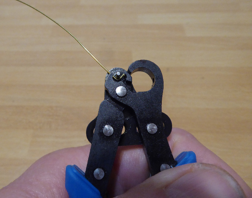

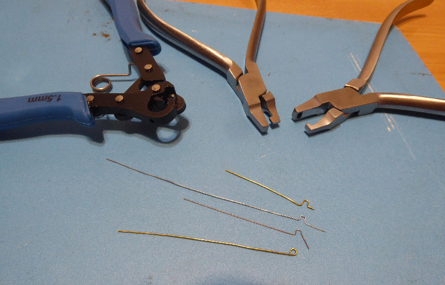

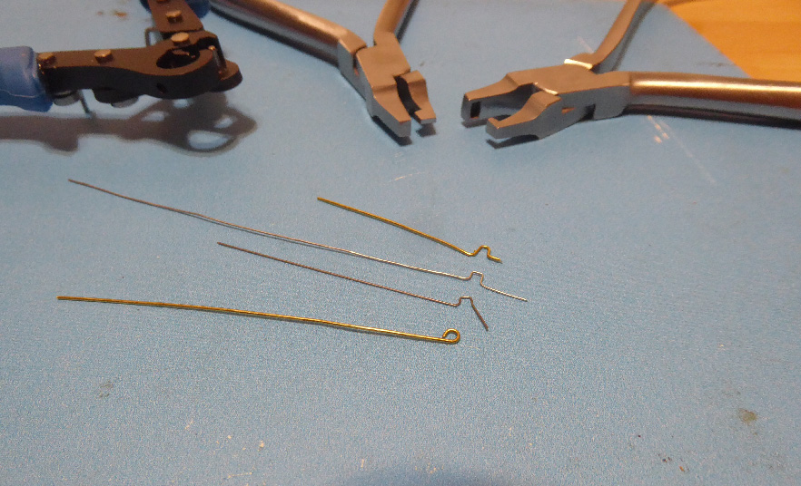

Vi mostro a titolo di curiosità ma soprattutto di comodità mia , queste pinze particolari , due odontotecniche ed una per bigiotteria , quella blu ; mi capita molto frequentemente di realizzare manigliette e gancetti in serie di un paio di milimetri ed anche meno di larghezza , con filo di acciaio da 0,1 mm , e potrei farle con le sempilici pinze, questo è vero , ma dopo averne fatti alcuni e talvolta di misure irregolari o che in un batter d'occhio ti schizzano via dalla pinzetta e doverli rifare , mi prende un attacco nervoso pazzesco con conseguenti frasi poco simpatiche a voce alta .. [108] !! Servono per creare rapidamente manigliette e dettagli per i rotabili o altro per gli edifici, mentre quella blu serve per realizzare anellini con gambo da 1,5 di diametro che ho usato anche per il modellismo navale , di questa basta inserire il finissimo filo di ottone o acciaio tra le particolari ganascie, stringere ed il gioco è fatto ; badate bene , ripeto, questo non è un consiglio che voglio darvi, ma una comodità in più, a me fanno risparmiare molto tempo, le possiedo da un po e costano poco , poi se esistono anche questi attrezzi perchè no..io sono alla ricerca costante di novità per lavorare più speditamente su infimi dettagli estremi e le occasioni si presentano molto frequentemente... :D
