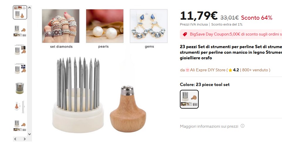

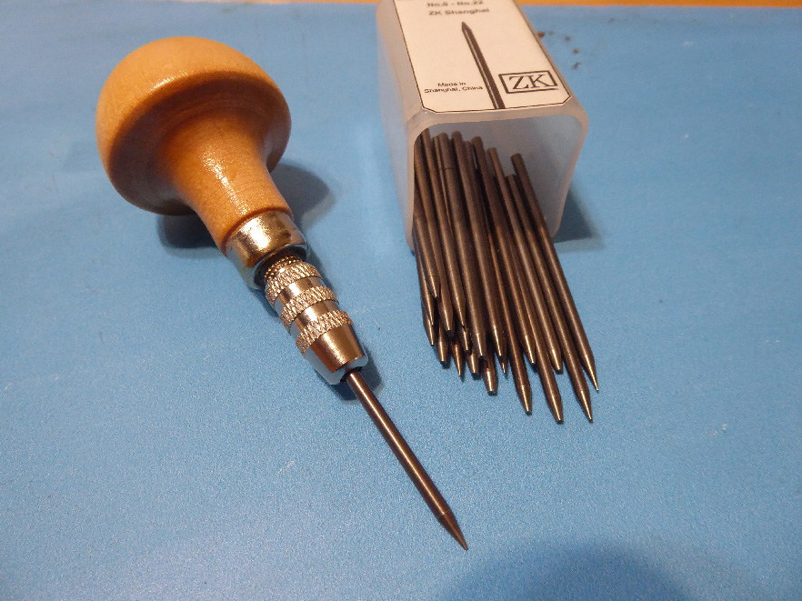

Ciao Giorgio , in realtà e visto che ormai acquisto come penso abbiate capito , tutto in Aliexpress, perchè in giro queste cose specializzate non si trovano, ho scoperto nella parte della bigiotteria, cose assai interessanti, piccoli attrezzi che possono far comodo, dateci un occhiata ed costano poco, idem nella ferramenta, una valanga di cose e finora non ho mai preso nessuna freagatura, sono utility di più che buona qualità .

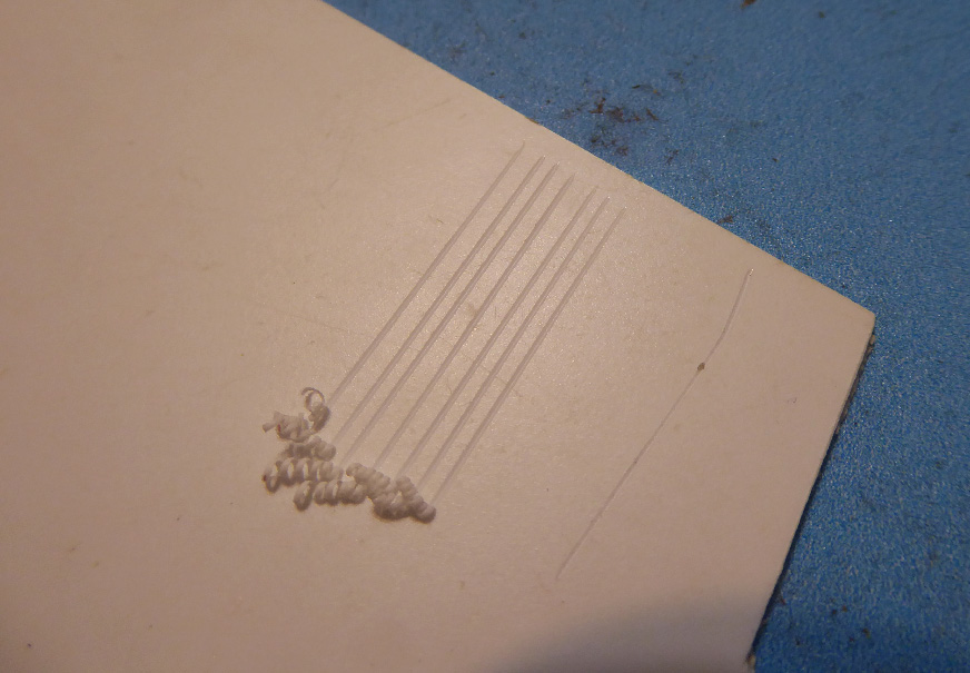

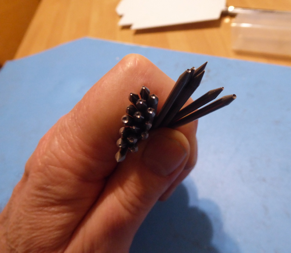

La foto con i "ricciolini" parla da sola: dimostra chiaramente come la punta concava incida il materiale tagliandolo in modo pulito anziché "spostarlo", azzerando del tutto il problema delle bave e delle sbrecciature da dover poi carteggiare.
Attingere agli strumenti da oreficeria e orologeria è un vero colpo di genio, ancora di più se si considera che con una decina d'euro ci si porta a casa un set completo utile sia per le incisioni che per i dettagli più fini (come sui figurini).
Un'altra dritta "low-cost" di altissimo livello per la nostra banca dati delle tecniche modellistiche (e che mi ero persa...).
Grazie per averla condivisa.
