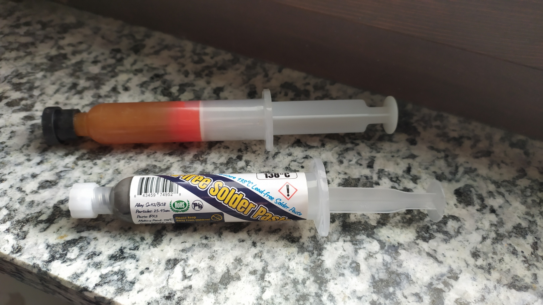

Vorrei portare all'attenzione di chi è appassionato di costruzioni in fotoincisione questa tecnica di brasatura mutuata dall'assemblaggio dei componenti elettronici SMD sui circuiti stampati.
La tecnica consiste nell'effettuare brasature a stagno utilizzando una piastra riscaldante in alluminio, anziché il classico saldatore e di utilizzare un tipo speciale di stagno
in pasta completo di flussante, il tutto racchiuso all'interno di una siringa.

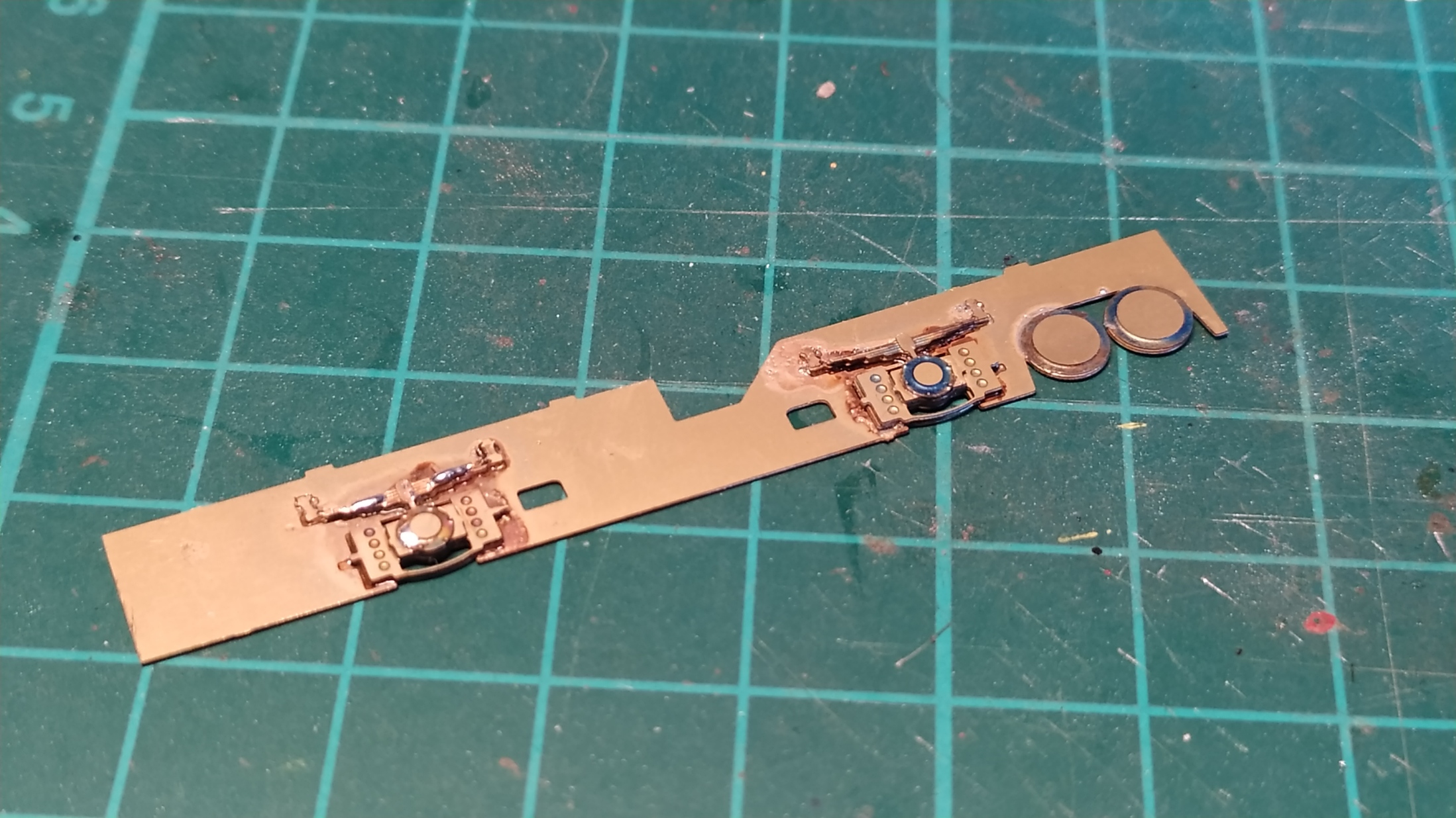

Dalle prove che ho effettuato con parti in ottone e in alpacca dallo spessore di 0,3mm ho avuto buoni risultati. Tuttavia, per avere ottimi risultati ho dovuto aggiungere
ulteriore flussante, sempre del tipo per elettronica.
Questa tecnica va bene per tutti quei casi in cui le parti da unire lavorino su una superficie piana, qui sotto un esempio di una fiancata del locomotore Badoni che oramai tutti conoscete:

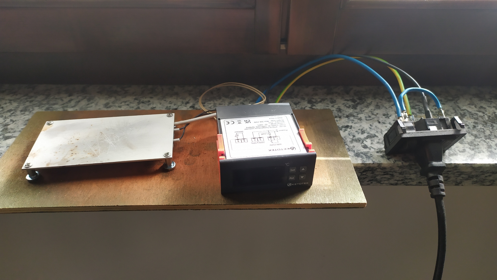

Il sistema si compone di una piastra riscaldante in alluminio con resistenza incorporata e funzionante con la tensione di rete di 230 VAC.
Un termostato digitale in grado di lavorare su temperature comprese tra i -30 gradi centigradi ed i +300 gradi.
Nel progetto ho incluso anche un cavo di alimentazione tipo IEC ed una presa di rete completa di fusibile.

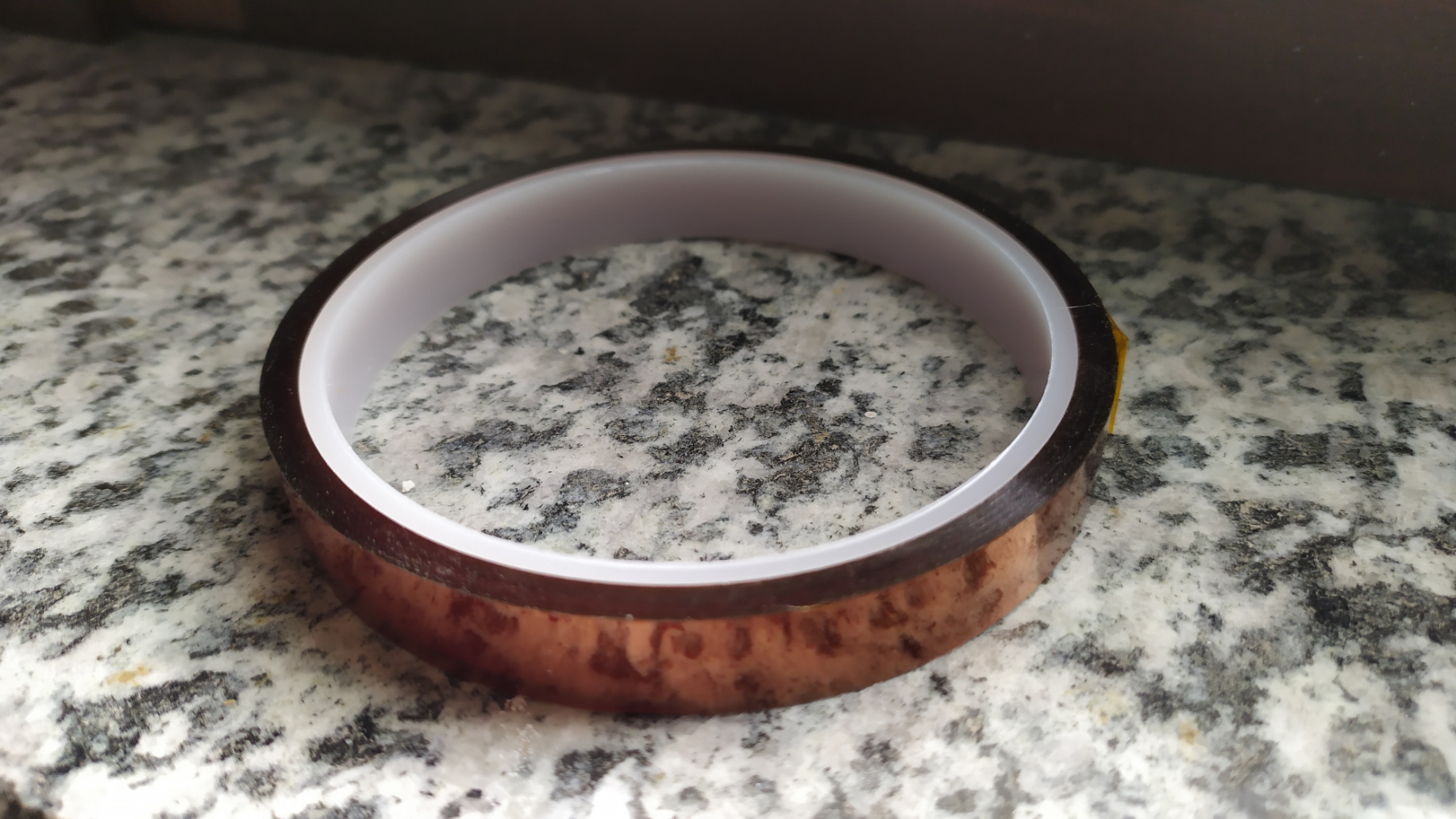

Per fissare la sonda di temperatura del termostato alla piastra riscaldante ho usato uno speciale nastro adesivo per alte temperature.

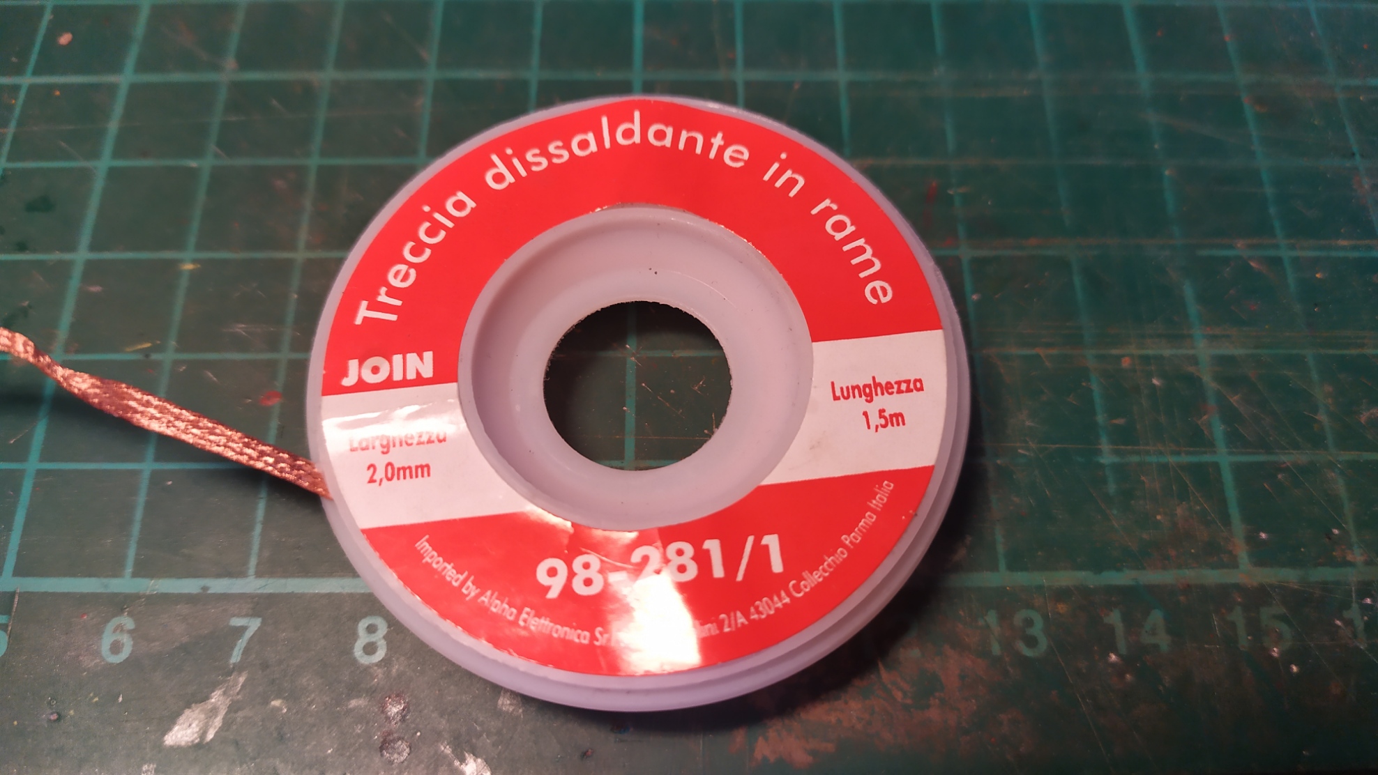

Per aiutarmi nell'eliminare eventuale stagno in eccesso dopo la brasatura ho usato della treccia di rame dissaldante.

Nastro per alte temperature: https://www.amazon.it/LABOTA-Temperatur ... d_rp_0_9_i
Termostato: https://www.amazon.it/KETOTEK-Regolator ... _16_t&th=1
Piastra riscaldante: https://www.amazon.it/saldatura-tempera ... 03&sr=8-11
Treccia dissaldante https://www.amazon.it/Fixpoint-entloetl ... r=8-6&th=1

Flussante per SMD (siringa): https://www.amazon.it/reballing-Viscosi ... C96&sr=8-3

Interessante soluzione, ma forse poco flessibile come operatività considerando che generalmente i modelli necessitano saldature non solo in piano.
Messaggi: 5303
Re: Brasatura con stagno in pasta e piastra riscaldante
MrPatato76 ha scritto: ↑mercoledì 8 novembre 2023, 15:30 Interessante soluzione, ma forse poco flessibile come operatività considerando che generalmente i modelli necessitano saldature non solo in piano.
Concordo in parte, per le saldature non in piano usi il classico saldatore.
Il Badoni ha diversi pezzi, come ho evidenziato, che con questa tecnica si possono unire meglio.
Sto realizzando il carro F in scala TT (spoiler) e anch'esso ha parti comode da unire con questa tecnica.
L'alternativa è colla cianoacrilica o epossidica. Lo stagno in pasta è molto comodo anche se utilizzato con un comune saldatore; lo applichi nel punto di unione e poi scaldi col saldatore.
