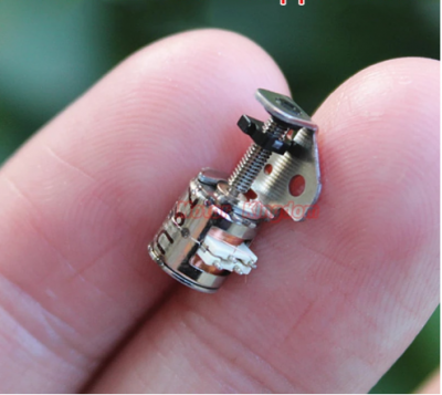

Nel mio perenne girovagare ho trovato un attuatore microscopico che potrebbe essere utile a chi "muove le mani", penso per azionare scambi, ma non solo. Costa una miseria, anche se c'è da aspettare per vederseli recapitare a casa.

Ciao, non sono riuscito a trovare a che tensione lavora!!!!!

Mentre guardavo al link, ho sbirciato gli altri pubblicizzati nella stessa pagina, e mi pare meglio questo https://it.aliexpress.com/item/10050014 ... pt=glo2ita che almeno ha la suaa tensione indicata anche se costa sensibilmente di più, ma sempre allineato con i prezzi dei servi +/- :-D
P.S. occhio che ce ne sono 2 modelli diversi uno col cursore a semicerchio, ed uno ad anello.

Attenzione che i due dispositivi non sono servomotori, ma hanno un motore passo-passo, che va controllato in modo diverso dai servo.

Non è un servo! E' un attuatore (lineare).
I servo sono motori in corrente continua che si comandano attraverso impulsi, con una frequenza di 50 hz, con tensione di circa 5 V. Quello che determina il movimento del servo è la durata temporale, o larghezza, del livello "Alto" di ogni impulso. Con impulsi di durata pari a 1,5 msec il servo si dispone in una posizione di rotazione intermedia; con impulsi di 1 msec il servo ruota completamente da un lato, mentre con impulsi lunghi 2 msec il servo ruota dalla parte opposta.
Si collegano tramite tre fili: positivo, negativo e controllo.
Anche i motori passo-passo sono in continua. Hanno un rotore magnetizzato a segmenti e uno statore costituito da un certo numero di bobine elettromagnetiche. Alimentando queste bobine si creano dei poli positivi e negativi che spingono o tirano il rotore magnetizzato a segmenti per farlo ruotare. Il movimento è fatto attraverso rotazioni incrementali generate dai diversi avvolgimenti attraverso l'inversione della corrente. L'elettronica di controllo deve sequenziare correttamente l'alimentazione delle bobine per ottenere la rotazione del motore.
Si collegano tramite 4 fili (due avvolgimenti).

Anche questo mini servo lineare è interessante

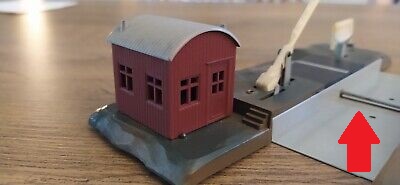

Non per polemizzare, ma un "servo" può essere elettrico o non, per esempio pneumatico o semplicemente meccanico. Come poi attui il movimento è ininfluente, la parola "servo" indica semplicemente che un generico attuatore, "serve" ad uno scopo, che nel nostro caso possono essere lo spostamento degli aghi di un deviatore, o le sbarre di un passaggio a livello. Per capirsi, il "ferretto" che vedi in foto (p/l lima), è di per se un "servo" perchè comanda l'apertura o chiusura delle sbarre.

Ora tu puoi chiamarlo come credi, ma il mio avvertimento era solo per evitare di confondere un attuatore lineare (basato su un motore passo-passo) con un servo (o meglio servo-motore).
Per i motori passo-passo non mi risulta esistano molti decoders per poterli impiegare su un plastico.
Mentre il servo lineare indicato da adobel55 (anche se un po' rumoroso) si può agevolmente controllare, in velocità e corsa, tramite un classico decoder per servo.
