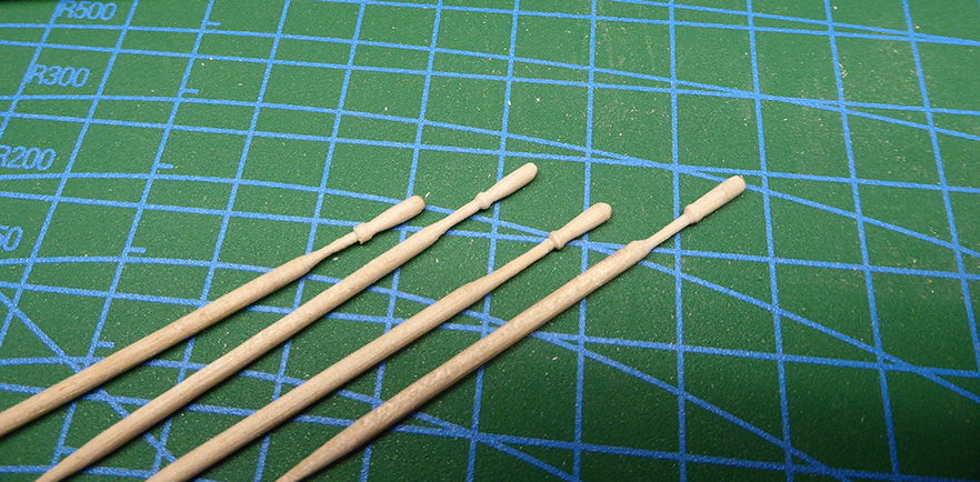

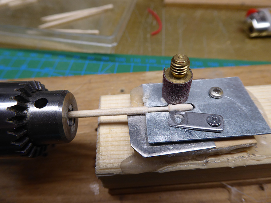

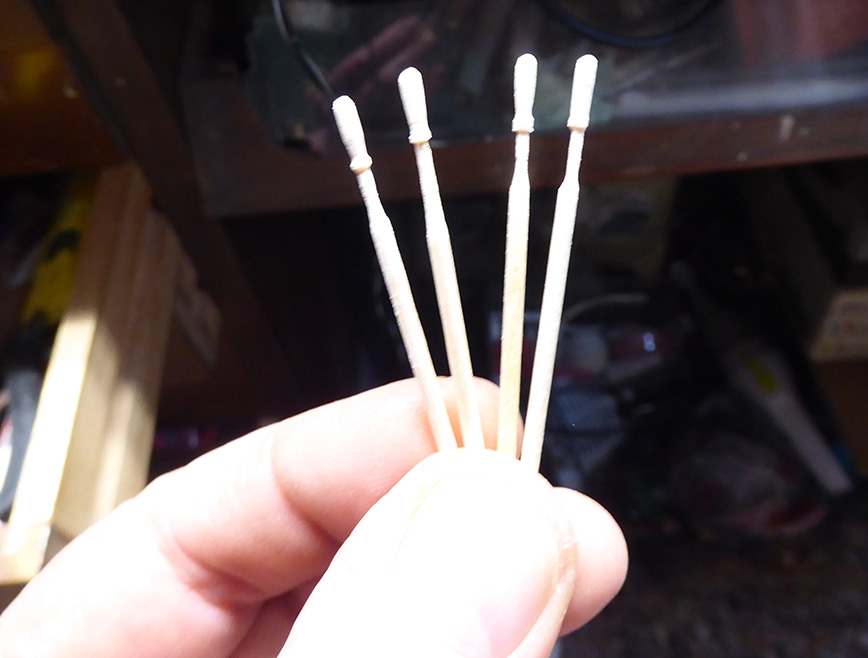

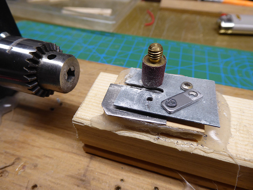

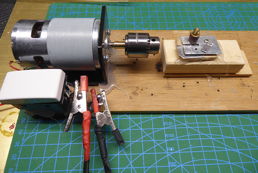

Vi posto questo esempio di tornitura particolare in cui mi sono trovato , dovendo risolvere un fastidioso problema di tornitura in serie, circa 20 - 30 pezzi ... ebbene il tornio da legno non lo possiedo , ma anche se fosse non lo potrei utilizzare lo stesso, non si potrebbe affatto e per questo bisogna arrangiarsi, ma bisogna sempre a costo di perderci tempo , altrimenti ci troveremo in un bel problema e modello incompiuto ; dovevo riprodurre degli acessori ( caviglie per legare funi per il mio veliero ) ma è un esempio che potrebbe servire davvero anche per la minutaglia del fermodellismo !! Tornire forme particolari , modanate, non è semplice specialmente con stuzzicadenti o tondini molto sottili, dopo numerose prove e ripensamenti, ho trovato improvvisamente questo metodo che sta dando buoni rsultati ; abbiamo visto l'utilizzo di un semplice motorino, poi ne acquistai uno più potente, che vedete, con mandrino, costano molto poco . Il problema è che non si può come normalmente si fa nella tornitura , avere una parte di tenuta di riscontro del pezzo, quindi mi sono inventato questo sistema nel quale potrò lavorare senza temere di spezzare il pezzo, lo stuzzicadente sarà trattenutodi testa tramite una lamina sagomata di base con una fessura, che simula il profilo del pezzo richiesto e sarà anche così trattenuta di testa ; il problema è che il legno di betulla degli stuzzicadenti è parecchio fragile, ci vorrebbe legno di bosso ma non si trova ; noterete che vi è una piccola piastrina forata , la quale una volta resa un po affilata, e muovendola, andrà a toccare lo stuzzicadente per sagomare il pezzo, mente della parte opposta ho piantato un cilindretto di ottone con carta vetrata, otterrò così più facilmente le anse richieste di questi manichetti . Questo sistema permette anche la riproduzione delle colonnine per un palazzo , oppure anche , perchè no, part difficili e particolari di un modello, a patto di bagnare preventivamente lo stuzzicadenti con colla cianoacrilica per renderlo più consistente, naturalmente è essenziale l'aiuto di una limetta fine durante la tornitura, le migliori sono quelle diamantate, costano poco , si trovano facilmente ma hanno un potere abrasivo più adatto per lo scopo . Ciao a TuTTI [104] [253] [253]

Più che altro si tratta Adolfo di preparare quella basetta con fessura di innesto del pezzo e regolarla in altezza, poi non ci vuole molto o con limetta e carta vetrata dare forma al pezzo . [51]
