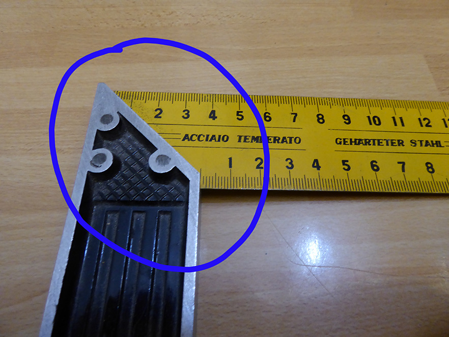

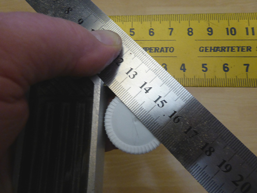

Chi mi sa dire perchè la squadra ha questo angolo a 45 ° ? :D

adobel55 ha scritto: martedì 15 marzo 2022, 22:28 Per fare i tagli a 45°
Non solo..c'è un'altra funzione... :D ....riprova.. :D

#5 Messaggio da Andrew245 »
Allora ..serve a trovare rapidamente tramite un righello, il centro esatto di un cerchio di qualsiasi diametro..o ruota... :D

Andrew245 ha scritto: mercoledì 16 marzo 2022, 17:26 Allora ..serve a trovare rapidamente tramite un righello, il centro esatto di un cerchio di qualsiasi diametro..o ruota... :D
Non ci avevo mai pensato ....astuto il ragazzo [264] (questa me la rivendo)

#8 Messaggio da Andrew245 »
:D :D Pensate se un artigiano o un falegname dovesse perdere tempo con compassi o goniometri per trovare il centro di un cerchio, con il tornio serve sempre..è un trucchetto che imparai diverso tempo fa..troverete sempre così il cento esatto di un cerchio facilmente .. :D [104]
Ottimo, ma non immediato: primo devi capire e trovare la massima misura,che poi caratterizza il diametro, secondo devi segnarla e dividere in due. Rispetto al criterio classico non si risparmia molto tempo, ma ammetto che ci guadagna in precisione, soprattutto se l'oggetto è piccolo! Bravo come al solito!

Criss Amon ha scritto: mercoledì 16 marzo 2022, 21:13
Criss.. :D .Guarda che basta solo appoggiare l'eventuale disco tra l'angolo della squadra e tracciare nel modo che ho indicato una lineetta , verso il centro, poi se serve basta ruotare il disco e tracciarne un'altra incrociata ..la misura del diametro non mi serve...questo espediente serve solo per trovare il centro di un disco , poi sta a noi decidere che farne ... [253]

Ho capito lo blocca! Quindi hai ragione! Ma è fatto apposta o è un caso e lo hai notato tu?

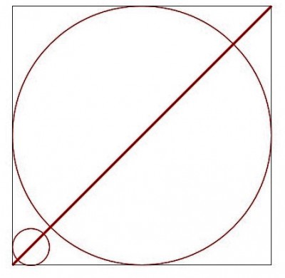

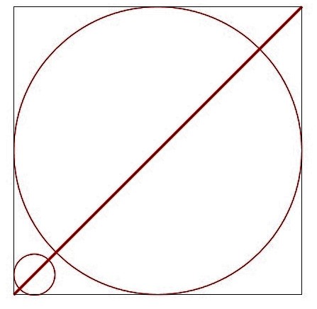

#14 Messaggio da C_A »
E credo proprio che sia una sua funzione. Il principio di misura è illustrato in figura.

#15 Messaggio da Andrew245 »
E' fatto apposta per queste due funzioni, trovare un centro e trovare un angolo a 45°... :D

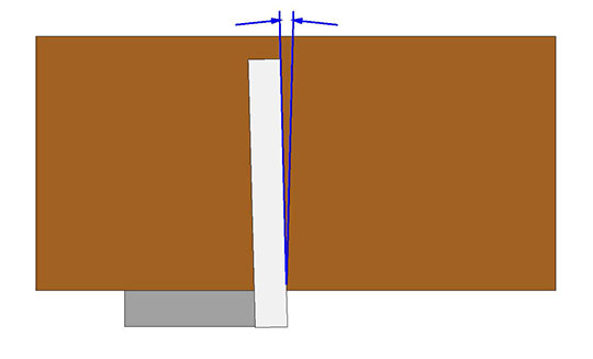

Andrew245 ha scritto: martedì 15 marzo 2022, 21:22 Chi mi sa dire perchè la squadra ha questo angolo a 45 ° ? :D
Alcuni amici d'oltralpe ringraziano e contraccambiano con il seguente avvertimento: quando si compra una squadra di questo tipo è meglio sempre verificare che sia "a squadra" in entrambi i sensi perchè a uno di loro è capitato che non lo fosse
in pratica la si prova da un lato e poi dall'altro, se le due linee non coincidono è meglio passare oltre.

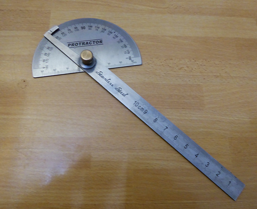

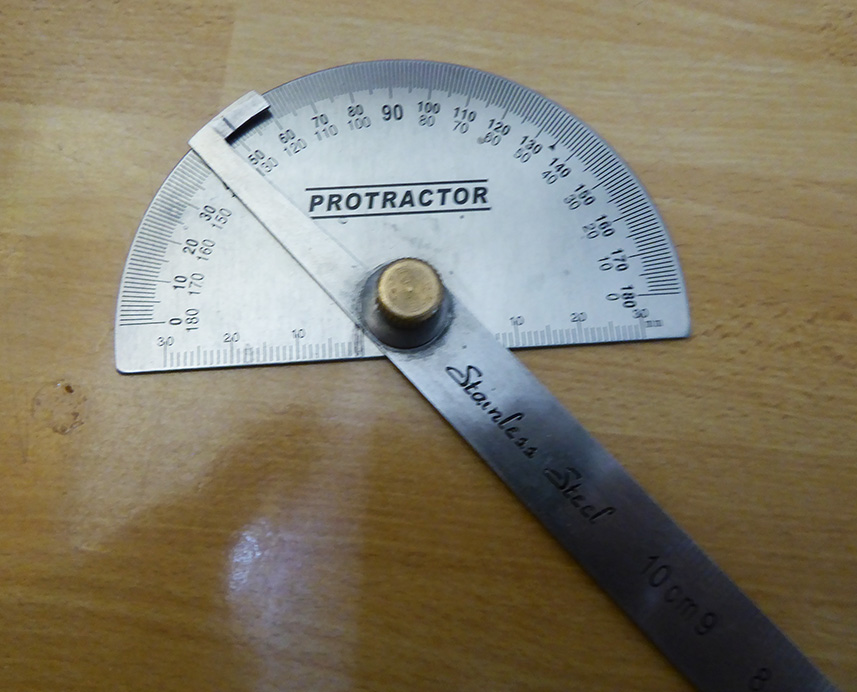

Giusta osservazione ..diciamo che la regola sarebbe sempre di acquistare strumenti di qualità spendendo qualcosa in più, ma vi mostro un altro attrezzo di misura che mi ha fatto spesso molto comodo per trovare gli angoli particolari, meglio che con un goniometro :

Andrew245 ha scritto: giovedì 17 marzo 2022, 11:09 Giusta osservazione ..diciamo che la regola sarebbe sempre di acquistare strumenti di qualità spendendo qualcosa in più, ma vi mostro un altro attrezzo di misura che mi ha fatto spesso molto comodo per trovare gli angoli particolari, meglio che con un goniometro :
Scusa, ma quello " è " un goniometro .... [137]
Età: 68
Re: Piccolo quiz..
#22 Messaggio da C_A »
No! In realtà credo che quell'oggetto si chiami "rapportatore", o forse si chiamava; da quello che ho visto, adesso viene chiamato "goniometro universale".
Re: Piccolo quiz..
#23 Messaggio da FrancoV »
Si, ma anche no, nel senso che questo è il classico caso in cui lo stesso oggetto ha più di un nome che spesso cambia a seconda della categoria di lavoratore che lo utilizza e a volte anche del luogo; personalmente ho sempre sentito chiamare "rapportatore" il compasso di Galileo scoprendo solo più tardi questo nome :-)

Età: 68
Re: Piccolo quiz..
#25 Messaggio da C_A »
FrancoV ha scritto: giovedì 17 marzo 2022, 20:12 Si, ma anche no, nel senso che questo è il classico caso in cui lo stesso oggetto ha più di un nome che spesso cambia a seconda della categoria di lavoratore che lo utilizza e a volte anche del luogo; personalmente ho sempre sentito chiamare "rapportatore" il compasso di Galileo scoprendo solo più tardi questo nome :-)
E' credo che sia così: il rapportatore che ricordo io ha la forma del compasso di Galileo. E' probabile, che la sua scala graduata in angoli abbia un po' ricondotto allo stesso nome i goniometri con asta mobile. Ci vorrebbe uno storico!
