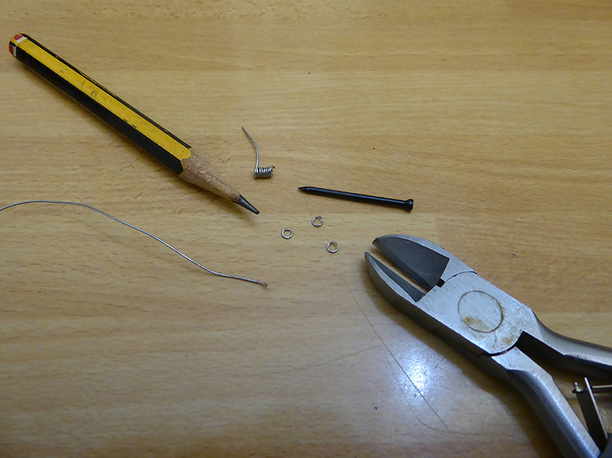

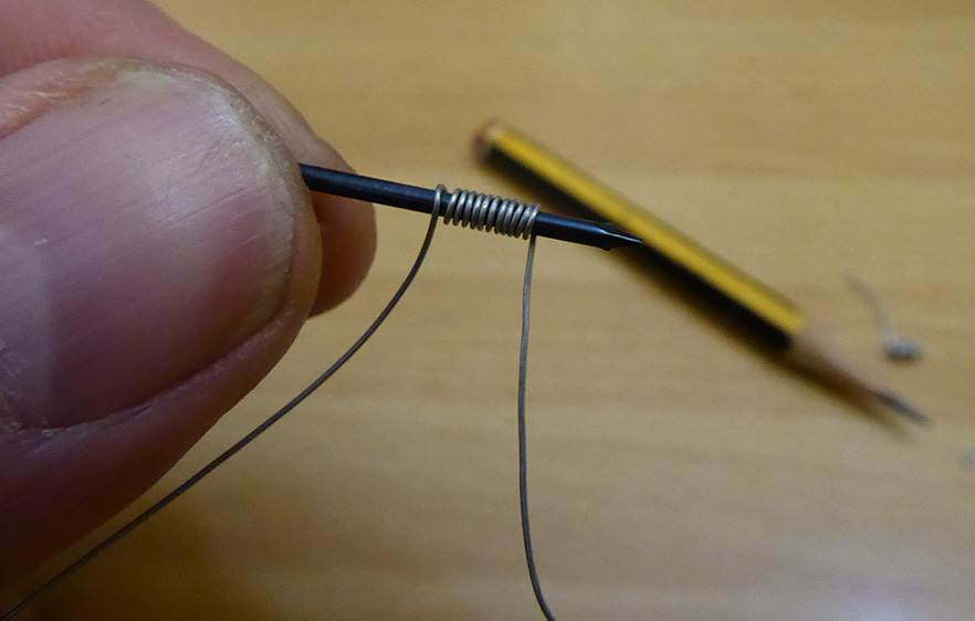

Per chi non sa ancora come si possono realizzare micro anellini in metallo , che possono servire sempre in molte occasioni, compreso le ghiere per i fanali delle locomotive o maniglie ai portoni di un edificio...ebbene è semplicissimo a patto di avere un buon tronchesino ben affilato ; occorre e possiamo partire anche da del filo di ottone o ferro da 0,18 mm in poi e che avvolgeremo in un chiodino di acciaio a spire fitte ; una volta estratta la spirale , possiamo tagliare in serie gli anellini longitudinalmente, requisito necessario è che la punta del trochesino possa entrare leggermente nel foro di testa di essa , potremo così farci i nostri anellini in serie anzichè realizzarli in singolo torcendo il filo su di un chiodino ottenendo un solo anellino . Una volta realizzati , li correggeremo con una pinzetta nella parte del taglio e sarete in grado di realizzare anellini incredibilmente piccoli, volendo anche catenine , ma raramente in scala H0 troverebbero impiego .[104] :D [51] [51]
