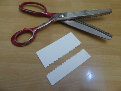

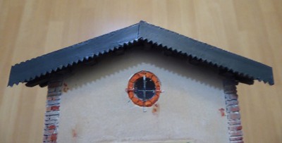

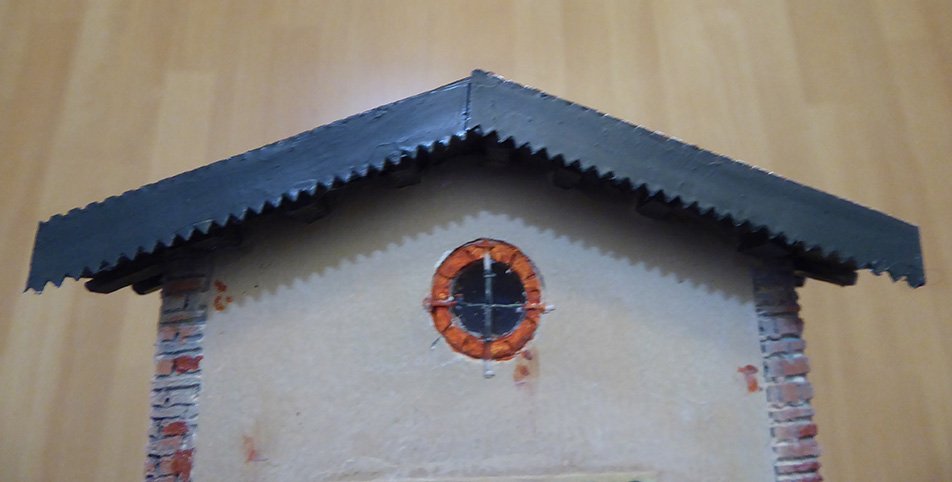

Un piccolo trucco per risolvere le caratteristiche bordature a denti di sega ai tetti di certi edifici F.S , ma non solo, in uso specialmente agli inizi del " 900 " come decorazione finale, si risolve in un lampo recuperando la seghetta taglia domopac o alluminio in rotolo ; prima di buttare la scatola esaurita, diamoci un'occhiata..potrebbe servire ; avevo provato a relizzarli su listello in legno di noce, ma è un'operazione noiosa e non molto facile, lavorando di lima ; il rapporto in H0 è più che buono, e nel modello d'epoca che attualmente sto costruendo, è perfetto ! Poichè è in alluminio fine , conviene darci una prima mano di fondo affinchè la verniciatura finale aderisca meglio [104]

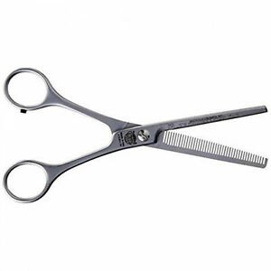

Ma non si può usare la forbice a dentelli usata dai barbieri per ridurre il volume della capigliatura?
Ciao!!! [98] [99]
Messaggi: 4204
Re: Piccolo trucchetto per i tetti
#8 Messaggio da Andrew245 »

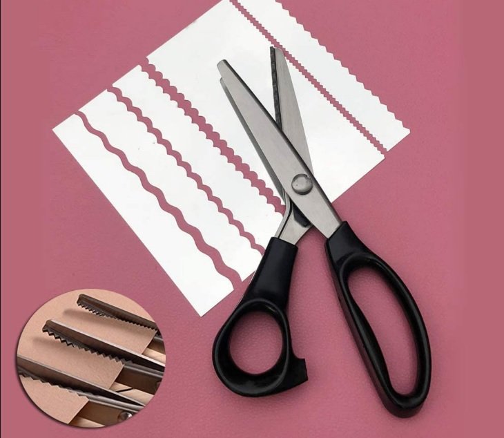

Criss Amon ha scritto: giovedì 21 ottobre 2021, 19:25 Ma non si può usare la forbice a dentelli usata dai barbieri per ridurre il volume della capigliatura?
Ciao!!! [98] [99]
:D :D ..Beh parlando di forbice, se proprio vogliamo fare la cosa superveloce, allora c'è quella da sarti a dentelli, ma le cose in scala cambiano parecchio..non è ovviamente la stessa cosa.. [99]

ho diverse forbici seghettate adatte pure alla mia scala N! [101]

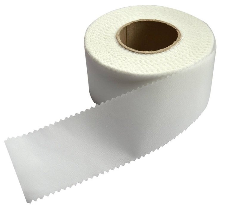

Dipende dai lavori, a volte uso pure questo comodo nastro dai bordi seghettati ;-)
