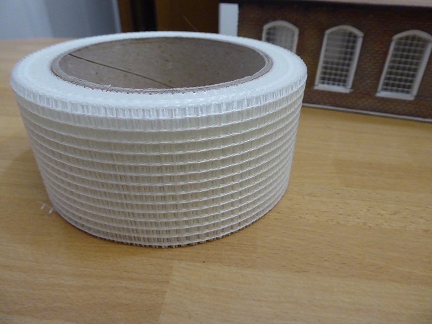

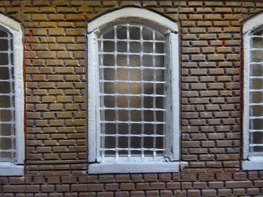

Buon giorno a tutti ; recentemente con l'autocostruzione del mio diorama " Orologeria Frassoni " che è alacremente in lavorazione :D , mi sono trovato con un problema, ovvero realizzare le fini inferriate ai 10 finestroni della fabbrica ; sembrerebbe un problemino risolvibile con qualche retina in plastica , ma mi resi conto che avrebbe dato diversi problemi durante il fissaggio, ed in più ammesso di trovarla nelle spaziature di trama corrette, cosa parecchio difficile. . ..mentre in alternativa, sarebbe stato un lavoro sfibrante o impossibile, realizzarle con i listelli finissimi in plasticard ; dando un'occhiatina dal ferramenta, ho trovato un rotolo di retina adesiva per lavorazioni in cartongesso, una cosa comunissima, che ha il vantaggio di essere da un lato adesiva, in questo modo oltre il realismo richiesto, otterremo una rapidità di esecuzione eccezionale ; volendo, con l'aerografo può essere verniciata ; io ho ottenuto finestroni perfetti anche negli allinementi corrispondenti tra loro, al vero erano dipinti in bianco..meglio di così:grin:.. inoltre nel remoto caso che risultino un po svergolati, potranno essere corretti con un piccolo spezzone a sezione quadra di bastoncino, l'adesività è molto buona ! Quindi risolverete velocemente e facilmente questo fastidioso problema a costo irrisorio ! :grin: [51]

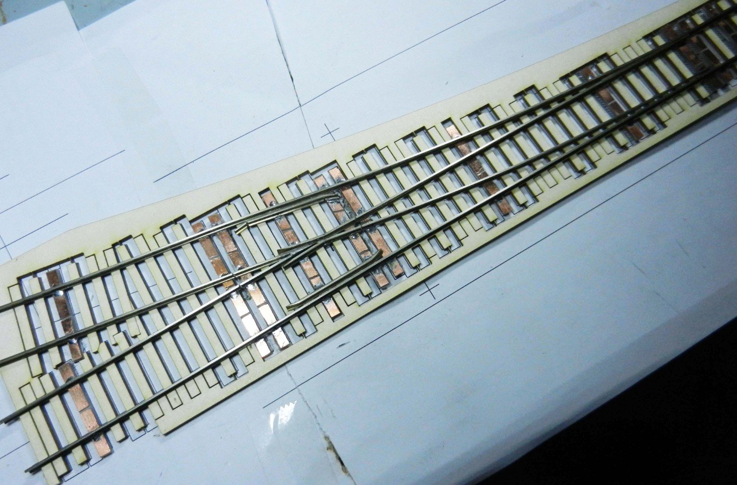

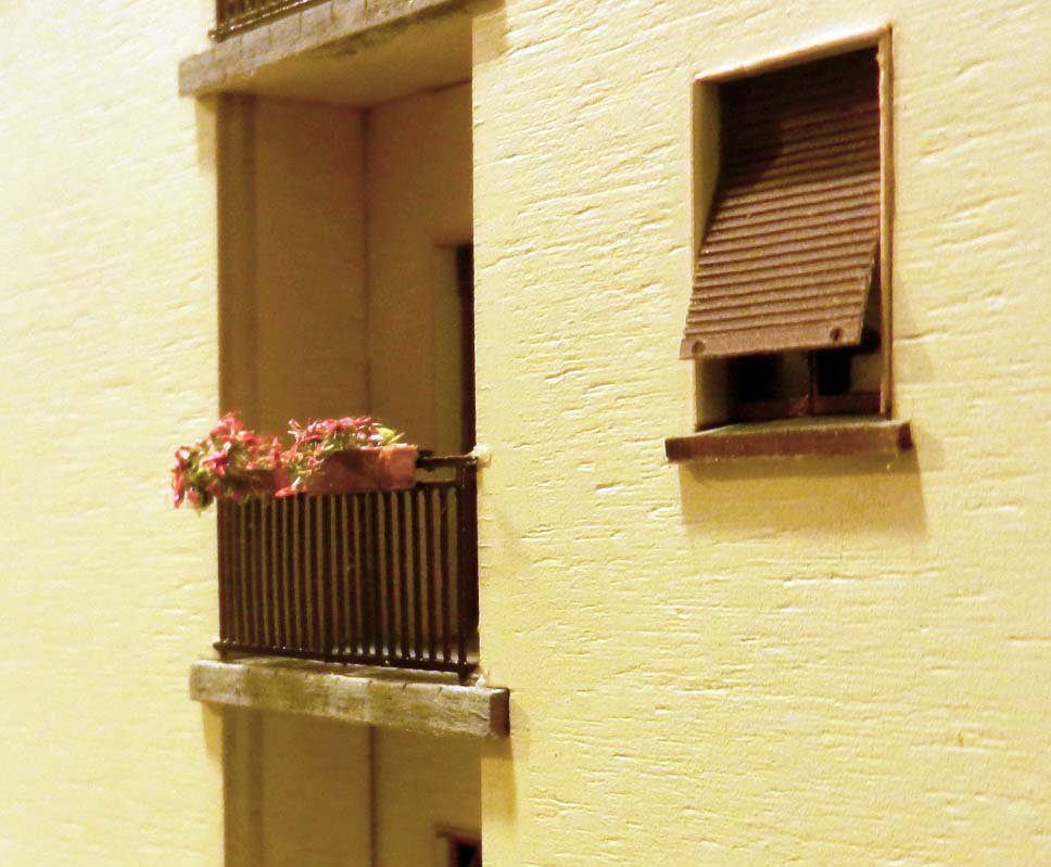

L’inferriata tagliata a laser non è una soluzione bella e pronta, ma va prima disegnata (ad es. a CAD) con le misure esattamente come ti servono e poi va ricercato il materiale adeguato per la realizzazione pratica. La maggior parte delle costruzioni del mio plastico sono realizzate con il taglio laser, incluse le traversine dei deviatoi.
Però ben vengano soluzioni alternative, magari anche più convenienti.
Non ho finestre con grate, ma ti mostro una ringhiera realizzata con il taglio laser e le traversine che ti dicevo.
