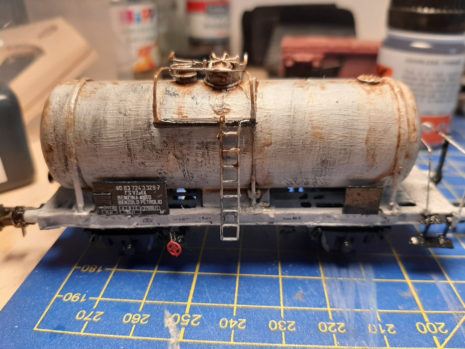

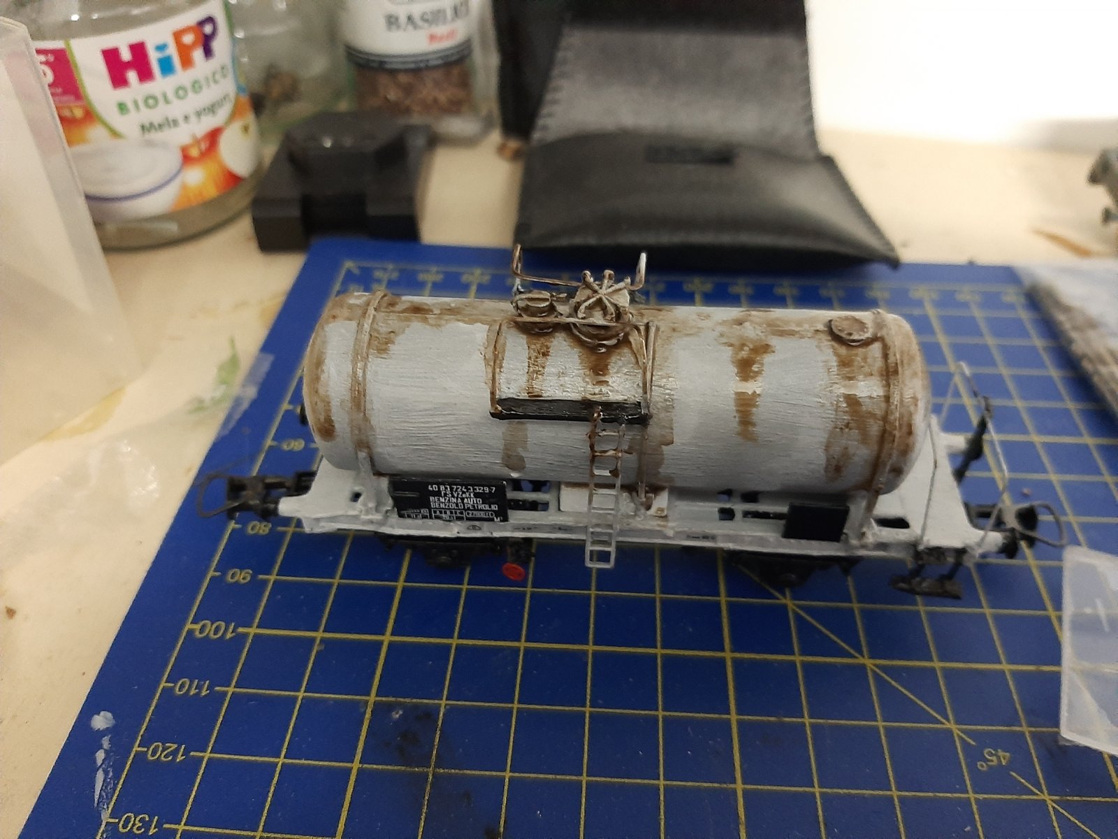

Dunque, apro questo nuovo 3d perché avrei bisogno di consigli su sporcature e invecchiamenti.
Vi sottopongo questo lavoro di invecchiamento-sporcatura di un carro cisterna TTM.
Ho innanzitutto fatto le colature con AK Engin Oil, diluendolo poi con Diluente AK.
Poi sempre a pennello a secco ho dato un po' di nero opaco Lifecolor mescolato sempre con diluente, per simulare la sporcatura nera.
Il risultato però non mi soddisfa per nulla :? . Soprattutto le colature sono troppo irregolari e diffuse rispetto a quelle che ho potuto ammirare nei vostri lavori.
Forse sarebbe stato meglio l'aerografo? Che cosa mi consigliate? Rimuovere tutto e ridare il colore ad aerografo (grigio cenere FS Puravest) oppure c'è qualche altro rimedio?
Vi ringrazio :wink:

titoit ha scritto: sabato 26 dicembre 2020, 18:53 Forse sarebbe stato meglio l'aerografo? Che cosa mi consigliate? Rimuovere tutto e ridare il colore ad aerografo (grigio cenere FS Puravest) oppure c'è qualche altro rimedio?
Vi ringrazio :wink:
Si sarebbe meglio sverniciare tutto e rifare con aerografo.
Purtroppo l’invecchiamento evidenzia i difetti superficiali compresi quelli della verniciatura.
Poi per le colature, ti suggerisco di osservare foto reali ed ispirarti ad esse.

Concordo con Roberto, purtroppo si notano le striature del pennello quando l'hai colorato, forse hai usato troppo colore e con l'invecchiamento tutto si evidenzia ancora di più, meglio ripartire da 0.

Senza aver la pretesa di dare lezioni ma, da qual che ho potuto capire in base alle foto, il colore di base è troppo "spesso" e il pennello troppo rigido; vale sempre la regola "meglio due mani leggere che una pesante" :D

Ok, ho capito, purtroppo l'inesperienza si paga....allora procedo a sverniciare....avevo usato dei Puravest poluretanici. Che cosa uso per sverniciare? Acquaragia? Alcol?
Vi ringrazio

Non conoscendo questi colori ho fatto qualche piccola ricerca e pare che l'eccessiva densità sia una caratteristica intrinseca che nemmeno il diluente della stessa marca risolve (così ho letto e così riporto). Per sverniciarlo devi tenere conto del tipo di plastica su cui l'hai applicata, fai qualche prova su dei pezzi delle materozze e vedi cosa succede. Altrimenti non resta che la via "meccanica" con spazzolino di nylon montato sul trapano.:D

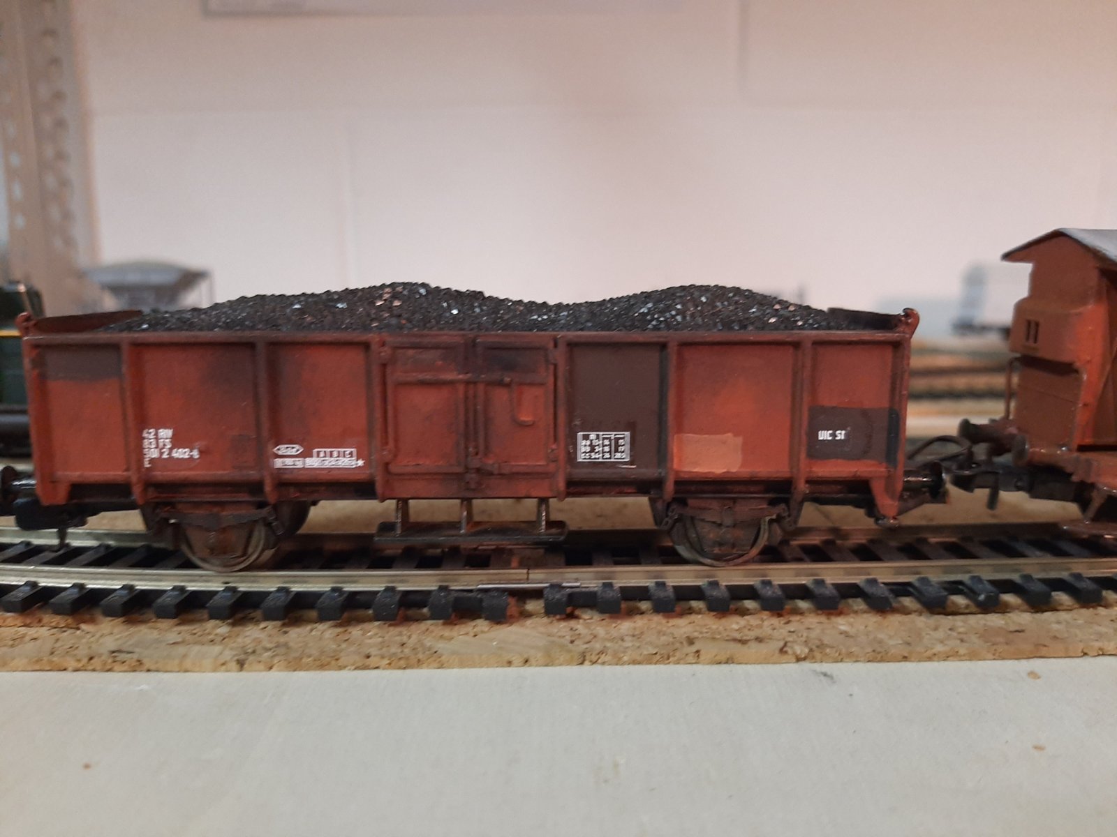

Altra cosa....., sicuramente dovrò ancora prenderci la mano, ma ho fatto anche un lavoretto con questo carro aperto FS (Puravest rosso vagone FS) e il risultato è quello che vedete, ovvero parecchie ombreggiature e colore comunque non uniforme. A volte l'aerografo mi fa anche un effetto "buccia d'arancia". Anche qui vi chiedo consigli.....grazie [98]

Mi verrebbe da dire colore non perfettamente miscelato o diluito (vedasi buccia d’arancia)...,
Migliora la diluizione e verifica la pressione di Sofia gio: Max 1 1bar, non di più!

A parte che la non uniformità del colore su un carro del genere è più che plausibile, una delle cause potrebbe essere nella regolazione dello spillo dell'ugello. :D

Potrebbe essere anche la condensa che si forma al interno del polmone o nei tubi.
Certamente i Puravest non sono i più facili da usare con l'aerografo per via della loro composizione. Occorre una miscelazione maniacale per permettere al pigmento di miscelarsi bene al diluente, inoltre va diluito molto è applicato in più mani sottili che una spessa.
Potresti usare ad aerografo i colori Tamiya più facili da padroneggiare per i primi esperimenti.
Mentre per gli effetti selettivi di invecchiamento a pennello conviene lavorare su colori lucidi o semi lucidi in modo da far scorrere i vari filtri. Personalmente utilizzo i colori ad olio vecchia scuola .
