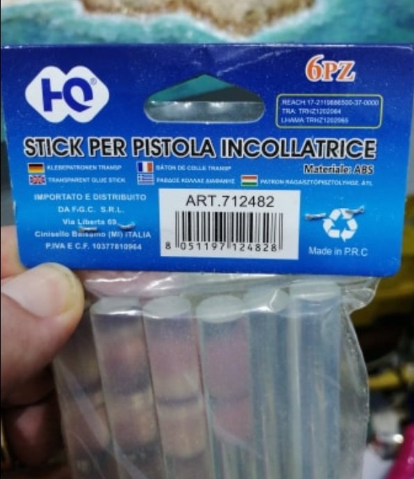

Ciao Roberto.Con la colla a caldo non devo incollare nulla.Ho però bisogno di un collante in ABS liquido (ammesso che esista) per sigillare i bordi di un foglio di acetato colorato stampato al PC.

No non mi sono spiegato.Gli stik in foto sono in ABS.Io devo incollare un foglio di acetato trasparente ma colorato.Le altre colle sciolgono il colore, mentre colle a base di ABS no.Però gli stik non vanno bene, cercavo degli stik ma liquidi, cioè che si solidificano come una normale colla e senza l'uso del calore.
