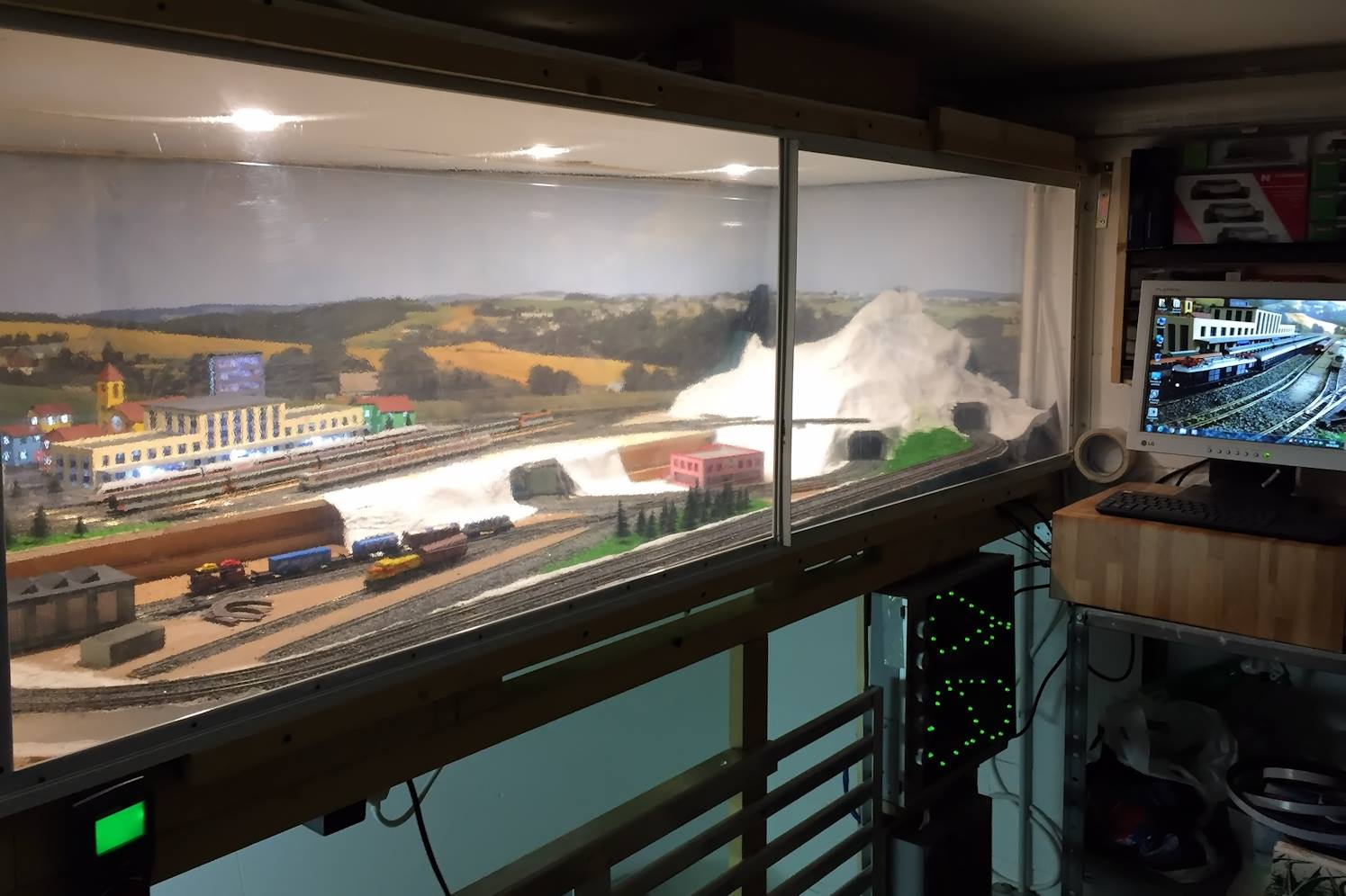

Qui a Genova più che lo smog (che non è ai livelli del resto del nord) i maggiori nemici sono umidità e salsedine (se si abita nei quartieri sul mare) :geek:
..per mia fortuna il plastico è in una cantina-magazzino leggermente sopra il livello strada, asciutta e calda (nei muri passano i tubi del riscaldamento del palazzo); inoltre è completamente "sigillato":
141,99 KB
Comunque anche io lo uso per poco tempo per volta; come manutenzione ho due carri pulitori stabilmente inseriti in due convogli merci che faccio girare per primi, qualche passata di gomma su alcuni punti cruciali (ad esempio scambi dello scalo merci) e per il momento (il plastico è "posato" dal 2011) i binari sono perfetti.. ah per cronaca sono i Fleischmann/ex Roco senza massicciata
