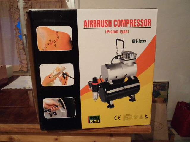

Buonasera, mi accingo ad acquistare un aerografo e relativo compressore, volevo conoscere opinioni e pareri per un prodotto valido. Il budget di spesa non è un problema, dal momento che opto per la qualità. Ovviamente dovrò trovare una guida o qualcuno che mi insegna qualche tecnica di pittura, dal momento che sono uno zero. Accetto anche consigli in proposito.

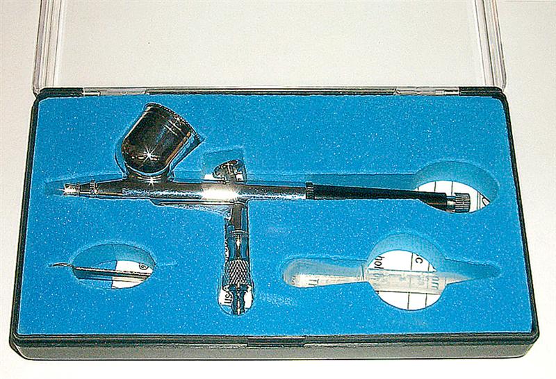

Prova a dare un' occhiata anche a queste foto. Tieni conto Marco che mi e' stato regalato da mio fratello. Purtroppo non so di preciso dove l' abbia acquistato. Sa della mia passione ed un giorno mi ha fatto davvero una gradita sorpresa. Saluti.Egidio. :cool:
211,6 KB
209,72 KB
201,55 KB

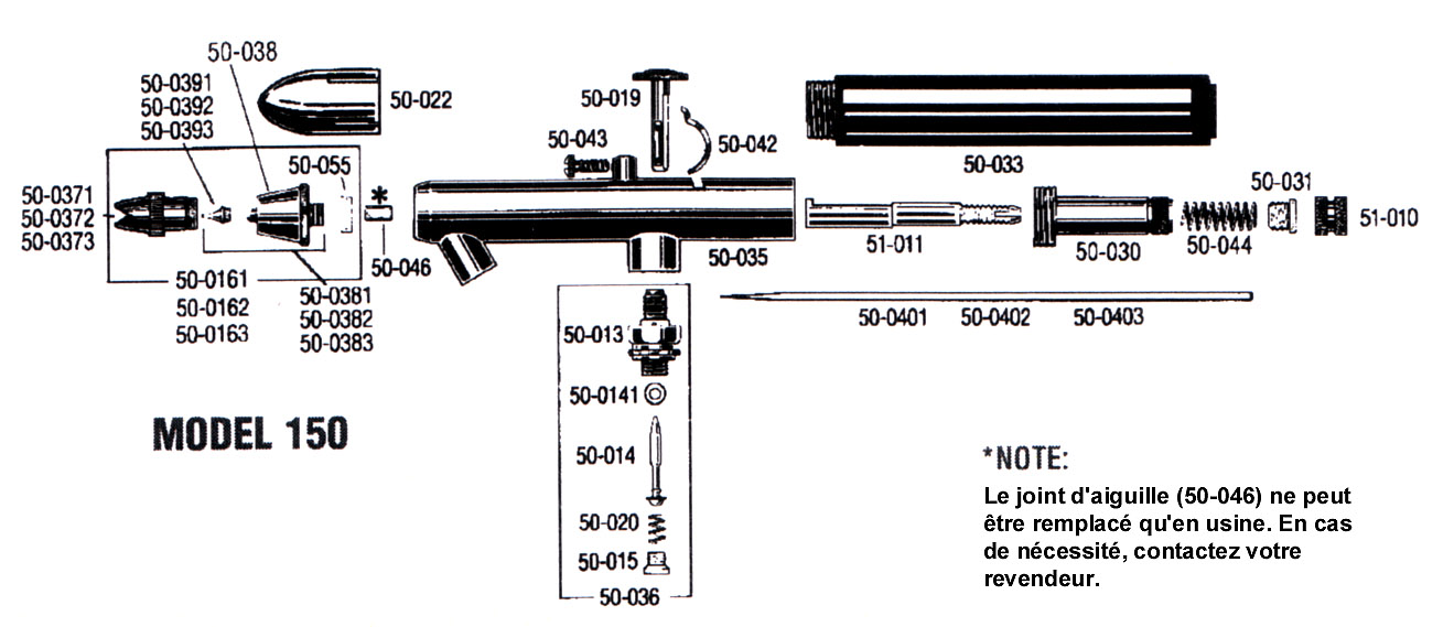

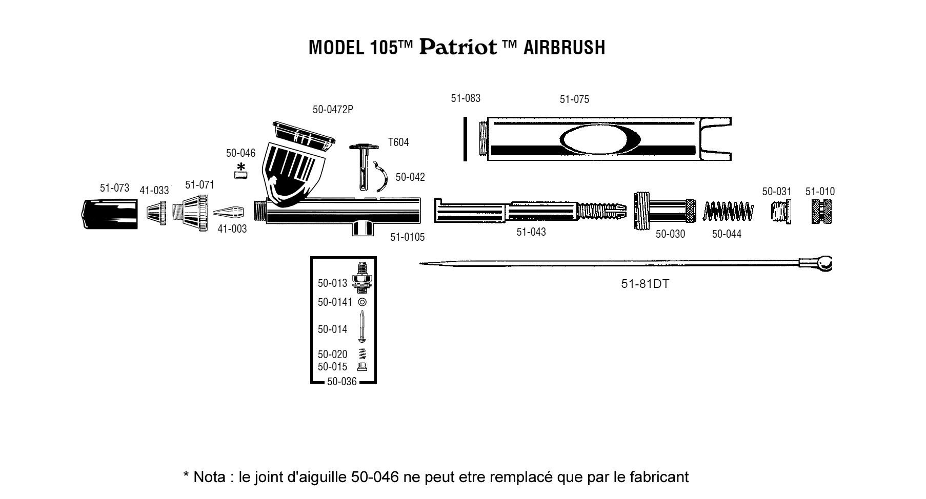

#16 Messaggio da v200 »

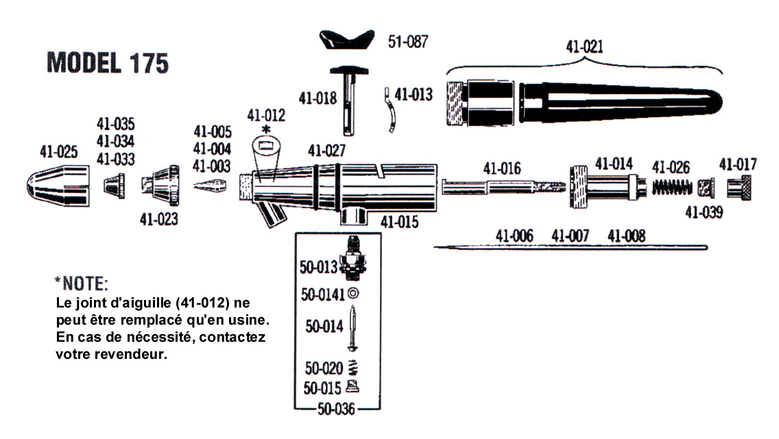

Marco e questo il modello che hai?
102,36 KB
Re: Consigli su aerografo
#17 Messaggio da v200 »

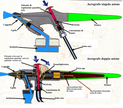

Premetto che gli aerografi sono quasi tutti molto simili differiscono in qualche piccolo dettaglio ma la meccanica e disegno interno rimane simile.
Si hanno aerografi a singola azione : il getto viene regolato tramite l'apposito cursore posto sul retro del corpo ( minimo e massimo) e viene bloccato in posizione. il getto viene aperto e chiuso dal bottone posto superiormente solo in modalità on / off.
Il pescaggio del colore avviene tramite una depressione provocata dall'immissione del aria compressa al ridosso dell'ugello.
Possiamo avere il serbatoio posizionato in due modi: per gravità sito nella parte superiore, il colore viene aspirato sia dalla fuoriuscita del aria che per colamento da gravità del colore questa modalità permette di utilizzare pressioni bassissime per lavori fini a vicinanza ridotta dalla superficie da trattare oltre a permettere inclinazioni quasi orizzontali, inoltre il serbatoio viene dotato di tappo a vite o presione per evitare fuoriuscite di colore con forti inclinazioni
Per aspirazione dal basso tramite boccetta di vetro: questo sistema permette di fare grandi campiture e utilizzare solo verticalmente. Sugli aerografi con pescaggio dal basso si ha un accessorio per poter lavorare di fino, in pratica è un piccolo serbatoio a imbuto che tramite tubo sagomato viene posizionato in verticale di lato all'aerografo un paio di difetti si hanno con questo accessorio poca quantità di colore contenuta, facilità di gocciolare colore o rovesciarlo e infine con un uso intenso consumare l'attacco e far traballare il serbatoio verticale ricordo che il corpo del aerografo è in ottone dolce quindi si consuma facilmente con l'uso. L'esterno e cromato per aiutare nella pulizia in modo che i colori non vi aderiscano.
Doppia Azione: in questo caso si ha tramite il bottone ( si chiama così il pulsante che regola l'uscita del aria in aerografia) la possibilità di regolare l'ampiezza del getto.
Il fusto del bottone ha un asola dove si deve inserire l'ago passando attraverso un grilletto, quando schiacciamo il bottone apriamo l'uscita del aria, tirando indietro/avanti il bottone ne regoliamo l'ampiezza del getto facendo scorrere l'ago all'interno della Duse tramite il grilletto che abbracciando solidalmente la parte con diametro maggiore dell'ago ne permette lo scorrimento. Sempre con gli aerografi a doppia azione si possono avere modelli di aghi corti o lunghi ma il funzionamento rimane il medesimo cambiano un po i sistemi di regolazione.
Anche per gli aerografi a doppia azione si hanno i modelli con pescaggio dal alto o dal basso.
La fuoriuscita del aria si regola tramite l'apposito manometro del compressore quindi utile avere un compressore con manometro, l'aerografo non regola la pressione solo alcuni modelli di elevato costo hanno un minimo di regolazione pressione, di solito si limita ad aprire e chiudere l'uscita.
L'aerografo per fare alcune regolazioni ulteriori più fini dispone di due sistemi una vite posta davanti al bottone e una ghiera di bloccaggio posta sul retro del corpo aerografo, regolando queste due parti meccaniche blocchiamo lo scorrimento del ago in modo di avere un gioco costante in modo che in lunghe sessioni ripetitive di lavoro si abbia sempre la stessa definizione del getto senza variazioni.
93,46 KB
137,5 KB
122,5 KB
143,56 KB
Vi ricordo che sono un modellista che ha imparato ad utilizzare l'aerografo e non un grafico che lo utilizza per professione, ma se vi serve un chiarimento nella mia conoscenza ve lo do volentieri.

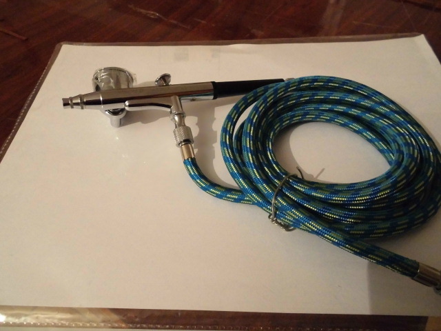

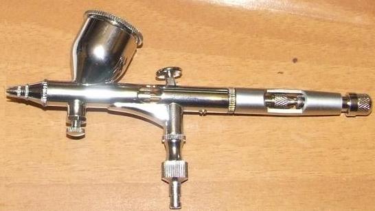

#18 Messaggio da Marco16.10 »
36,49 KB
Roby la penna è questa, grazie delle spiegazioni! Ma nella fase di pulizia devo tirare giù anche il grilletto del getto? Se avessi la fortuna di conoscere qualcuno che me lo smonta davanti agli occhi, in due secondi imparo. Sul colore ho capito che su 10ml devo aggiungere 2,5 ml di diluente. A me preoccupa proprio smontarlo.
