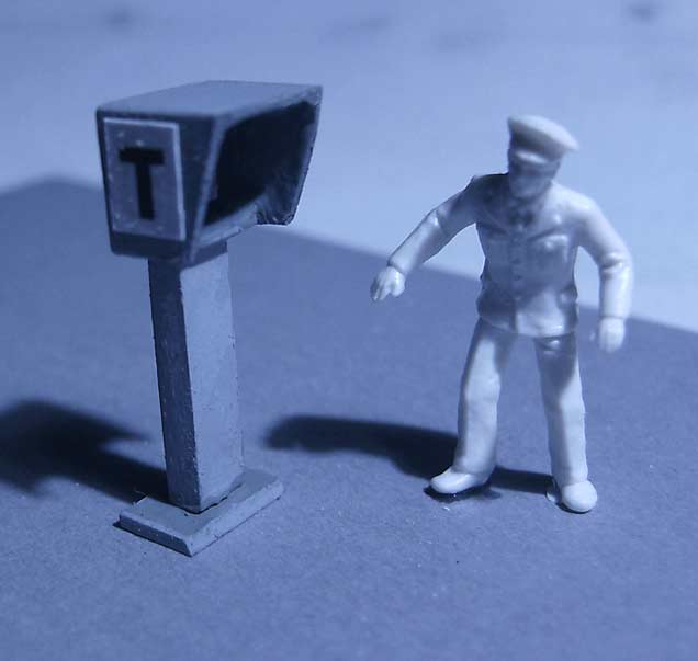

-Ritorno ancora una volta amici, con il riutilizzo del rasoietto usa e getta..eh si...ma NON è ancora finita .. ci sarà più avanti un'altra cosetta semplice che ne possiamo ricavare da esso ..hehehe.. :grin:
questa volta vi propongo la realizzazzione di un telefono di linea, un'altro accessorio...qui, ricordo, è vietato acquistare accessori già belli e pronti, o almeno questa rimarrà sempre la mia filosofia, dobbiamo sempre cercare di farceli..a costo 0 ed in tempi rapidissimi !!

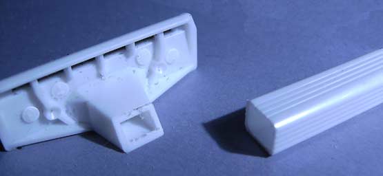

Ricuperato il rasoietto usato, tagliate il manichetto, giusto dove inizia l'angolo obliquo :

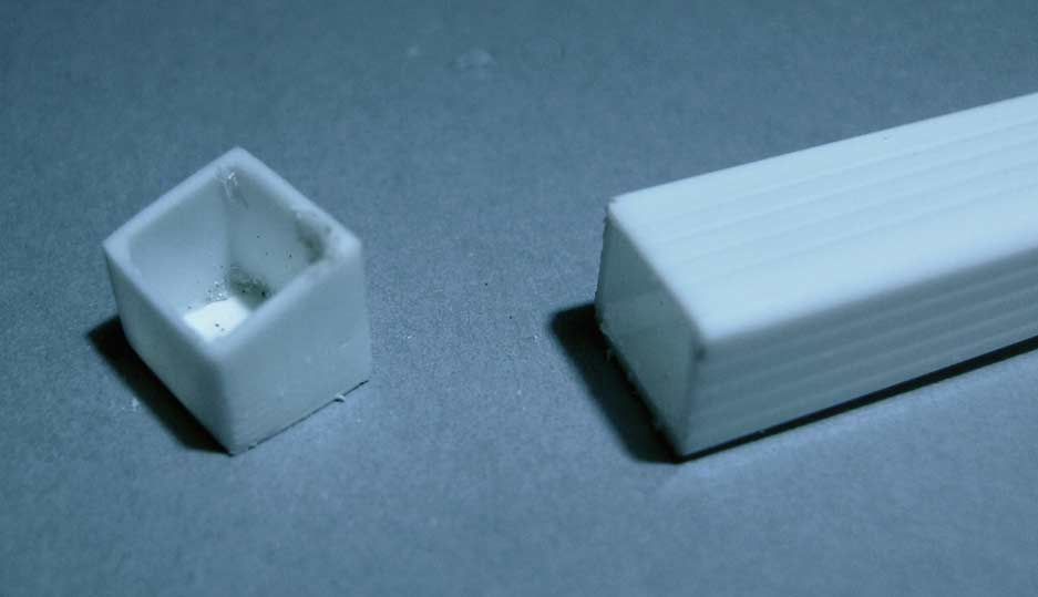

Dal manichetto , dovremo formare la cabina in cui chiuderemo con pezzetto di fine plasticard la parte retro aperta e creando le due pareti laterali tagliate ad angolo, mentre il lato inferiore, visto frontalmente, giusto presso
l'attacco della colonna dovrà essere ridotto e portato circa dello spessore di essa, con pochi colpi di lima ..
Dopodichè con un altro pezzetto di plasticard alto 1,2 cm , largo 3 mm e spesso 2 mm, ne ricaveremo la colonna di sostegno, più un'altro frammento rettangolare per la base, ecco in pochi minuti
il telefono in scala H0 già bello e pronto..
All'interno della cabina inseriamo un'altro frammento in plastica a parallelepipedo ed avremo così creato il telefono... :wink:
