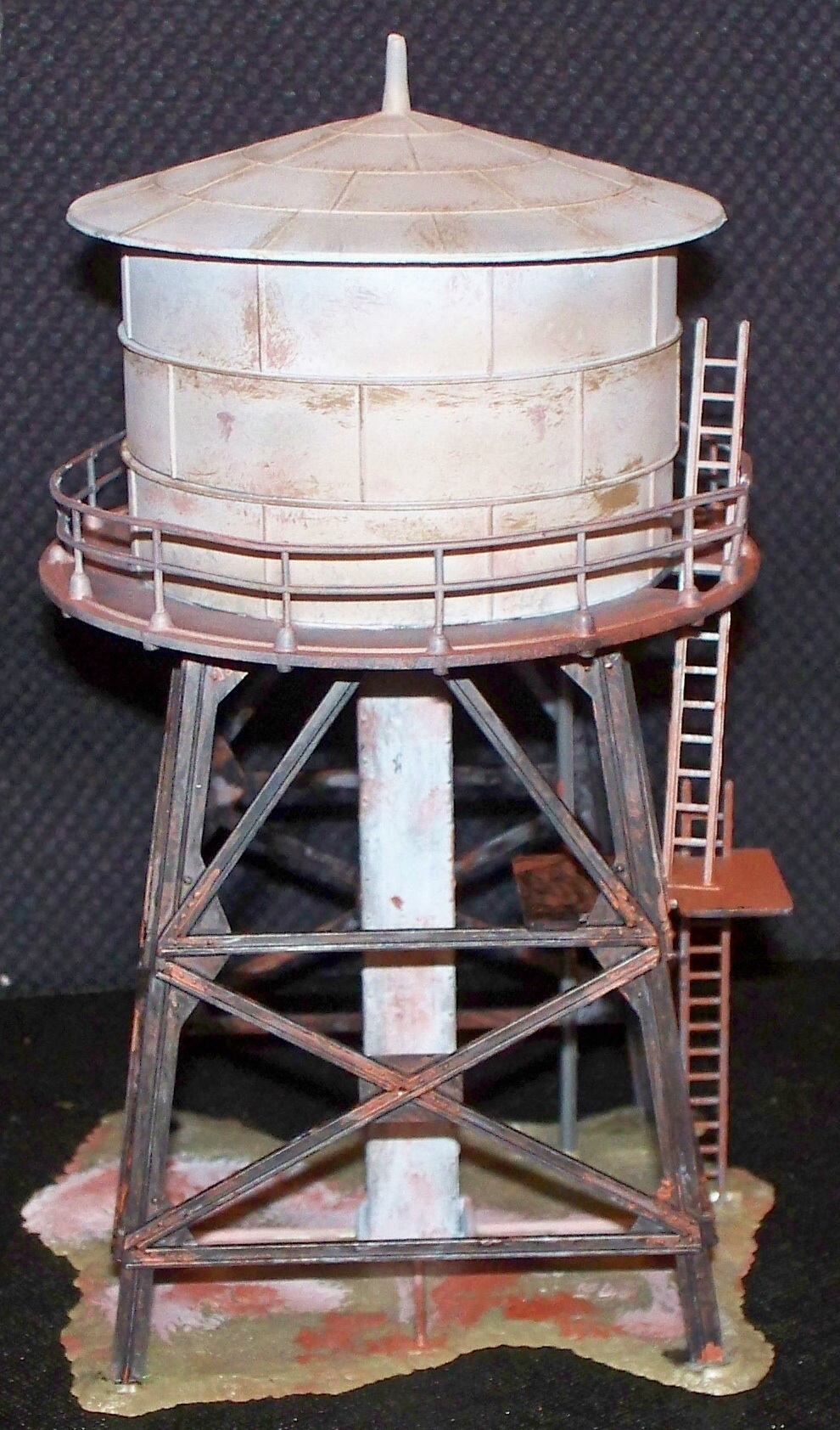

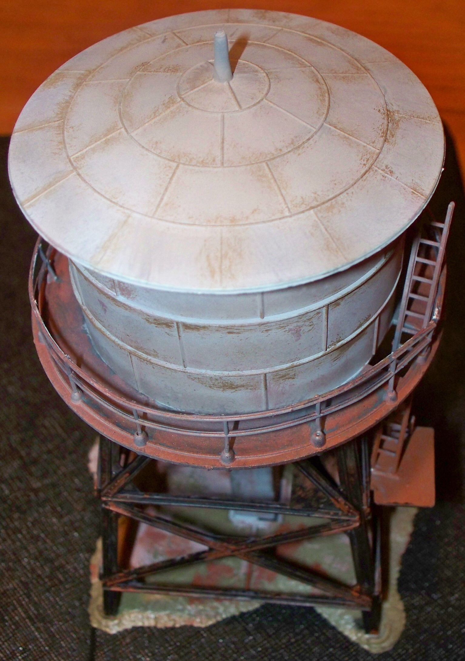

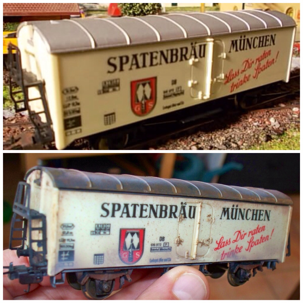

Ciao Carlo.Ho provato a fare un invecchiamento veloce veloce in SCALA N per farti capire che non occorre calcare sempre la mano per ottenere un risultato accettabile.
159,39 KB
Re: Prime prove di sporcatura con aerografo
#31 Messaggio da cararci »
Alessandro, sto provando con un altro carro, proprio con l'intenzione di mantere leggera la patinatura. Grazie dell'esempio, ottimo come sempre.
#34 Messaggio da cararci »

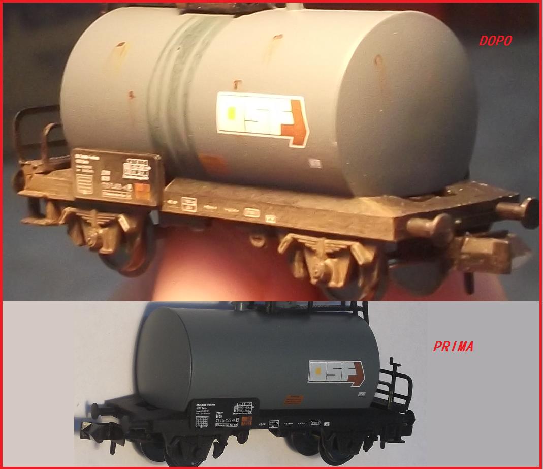

Questa volta ho proceduto così:
- prima ho effettuato un lavaggio delle modanature e degli sportelli con marrore molto diluito;
- poi con il pennello praticamente asciutto ho spruzzato sulle fiancate e sulle testate micro gocce dello stesso colore piegando e rilasciandone di scatto i peli;
- successivamente con l'aerografo ho dato una leggera (spero) passata di grigio molto schiarito lungo le parti basse della cassa;
- sempre con aerografo, sono passato al tetto con sfumature prima di grigio chiaro, poi di marrone molto schiarito e infine con toccate di pennello asciutto con ruggine;
- qualche toccata di ruggine sulle parti modanate terminali del tetto e sulle balestre delle sale.
Ecco il risultato, comparato con lo stato di partenza del carro:
353,62 KB
Messaggi: 7739
#35 Messaggio da giuseppe_risso »
Decisamente meglio :cool: :cool: :cool:
Messaggi: 2876
#36 Messaggio da AXEL »
Molto meglio.Hai seguito il mio esempio.bravissimo!!! :grin:

#38 Messaggio da cararci »
Ho provato anche con un serbatoio della Faller molto "plasticoso":
829,93 KB
588,4 KB

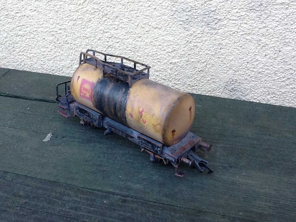

Definitivi invecchiamento e sporcatura del carro cisterna.
La sua destinazione è quella di essere un carro in disuso, abbandonato su un tronchino.
Il miglioramento delle colature al prossimo carro.
290,8 KB
Messaggi: 15773
#41 Messaggio da MrMassy86 »
Ottimo lavoro Carlo, il carro cisterna a me piace :wink: Massimiliano :cool:
#42 Messaggio da dilan »
Beh direi proprio che come carro in disuso va molto bene.
Piano piano si vede che la tecnica va migliorando.
Ciao e ... alle prossime .
Messaggi: 14292
#43 Messaggio da Egidio »
Hai ottenuto brillanti risultati con i suggerimenti di chi e' vero maestro in questo campo !!
Meriti davvero un B R A V O !!
:cool: :cool: :cool: Saluti. Egidio. :cool:
#44 Messaggio da cararci »
Grazie Massimiliano, Antonio ed Egidio. Spero di dar prova di miglioramenti in futuro.

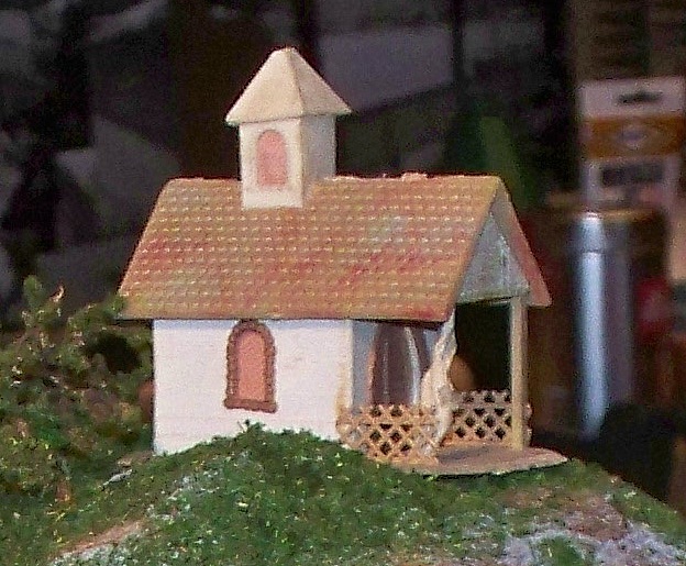

#45 Messaggio da cararci »

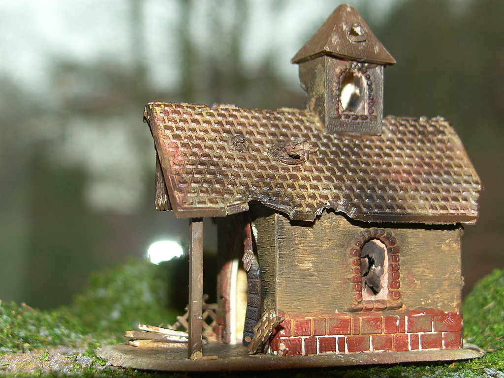

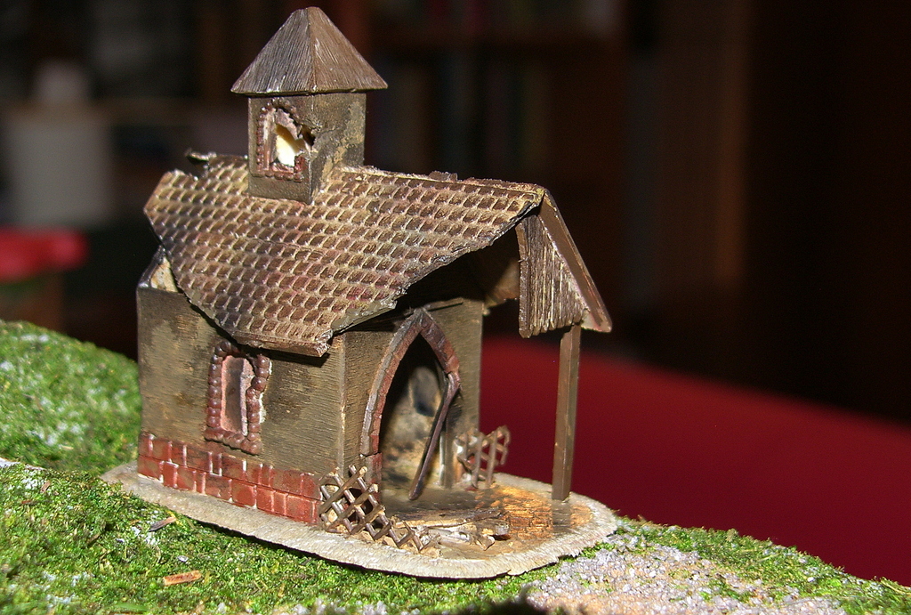

Rieccomi con l'aerografia.
Ho modificato una vecchia chiesetta, facendone un rudere incendiato.
Con l'aerografo ho prodotto solo l'effetto dell'incendio.
Prima:
150,25 KB
Dopo:
526,21 KB
565,12 KB
Voto?
Messaggi: 14292
#46 Messaggio da Egidio »
Notevole l'effetto. Realismo raggiunto !! :cool: Buone Feste. Saluti. Egidio. :cool:
Messaggi: 15773
#47 Messaggio da MrMassy86 »
Complimenti Carlo, l'effetto finale rende prprio l'idea del pasaaggio delle fiamme :grin: Massimiliano :cool:
#48 Messaggio da dilan »
L'effetto raggiunto è buono.
Sicuramente hai già pensato ad annerire anche la parte interna.
#49 Messaggio da cararci »
L'ho già fatto, ma mi sono dimenticato del campanile e dello stipite interno sinistro. Me ne sono accorto dopo aver ripulito l'aerografo. Domani se ne riparla.
Grazie dei giudizi.
