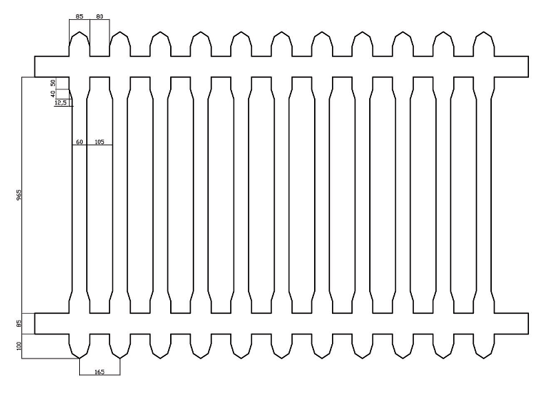

rbk250 ha scritto:
ciao,
tanto per rinverdire questa interessante discussione....
.... vi sono dei disegni con le quote reali della staccionata FS ?
Ne esistono di leggermente differenti, ma questa é tra le più usate.
Qui, per esempio, sono così.
60,32 KB

#27 Messaggio da Andrea »
60,32 KB
Certo che ne avremmo bisogno per il nostro modulare...

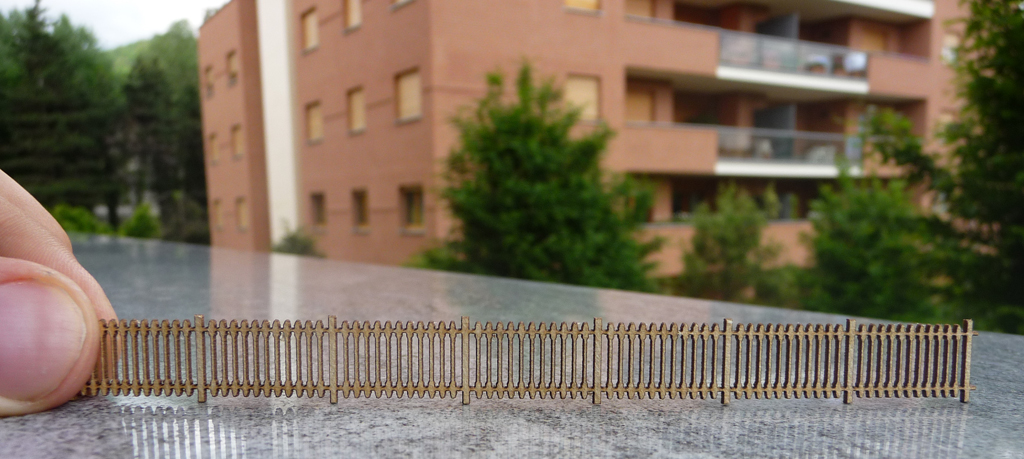

#29 Messaggio da davidebg »
Se volete posso farvene una di prova e ve la mando, poi mi dite...
Davide

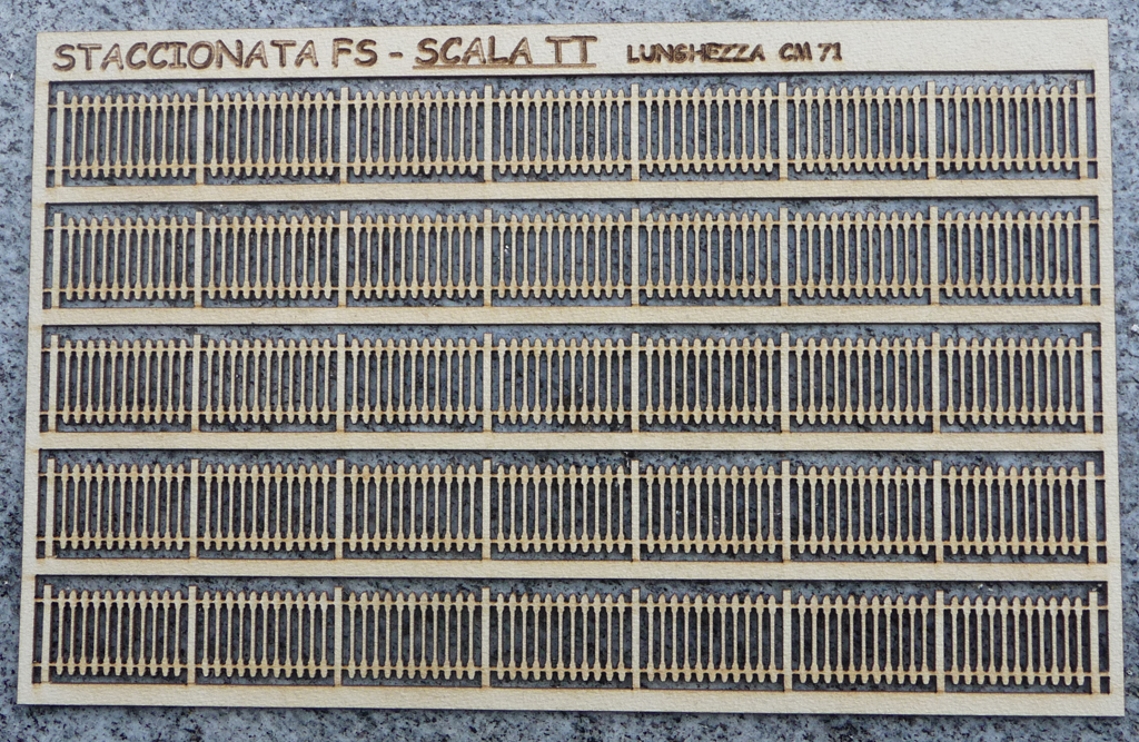

Re: Realizzare staccionata FS
#31 Messaggio da davidebg »
queste sono in scala TT, ancora da verniciare, tagliate al laser.
Davide

Messaggi: 11497
#32 Messaggio da adobel55 »
Direi che va bene.
Mi piace.
Messaggi: 7739
#33 Messaggio da giuseppe_risso »
Le barre sono abbastanza regolari, non male.
#34 Messaggio da davidebg »
hai perfettamente ragione, volevo farle come quelle che faccio per l'H0, con i pilastrini staccati in cui infilare le altre parti, solo che con quella dimensione e con quel materiale risultano troppo fragili. si dovrebbe passare ad altri materiali come il multistrato di betulla, che ha spessori piccolissimi ed alta resistenza, solo che aumenterebbe di molto il costo perchè il materiale è molto più costoso.
Davide
Davide
Messaggi: 7739
#35 Messaggio da giuseppe_risso »
Davide
Non conosco la differenza di costo, ma potrebbe valerne la spesa.

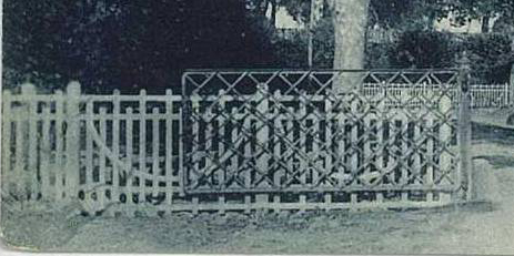

Tiro su questa discussione per chiedere se qualcuno sa se questo tipo di staccionata FS è stata mai riprodotta da qualche ditta/artigiano/appassionato (è la vecchia staccionata FS presente nella stazione di Ronciglione ed altre sulla soppressa Civitavecchia-Capranica-Orte):
124,5 KB
Vorrei evitare di mettrmi al cad e disegnarmela ex-novo!
Grazie,
Massimo
