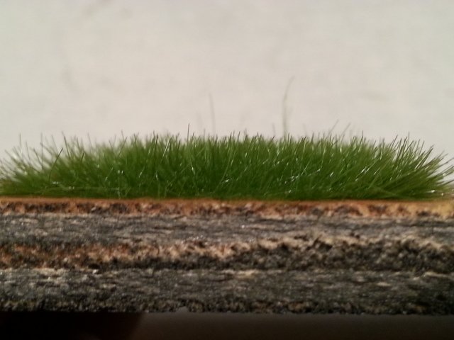

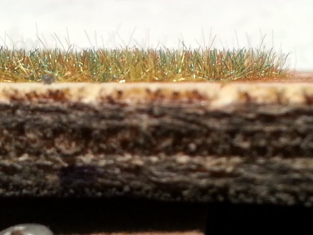

ciao ragazzi, fatto anche io l'arnese e sembra che funzioni benissimo....
marco :)

Ottimo risultato!!

Ottimo se vuoi utilizza fibre di diversa lunghezza, aumenta il realismo

ciao ragazzi...certo, infatti bisognerebbe usare sempre lunghezze diverse e anche colori diversi (sempre nei limiti ovviamente di quello che bisogna fare) per fare prati un pò più realistici.... :)
