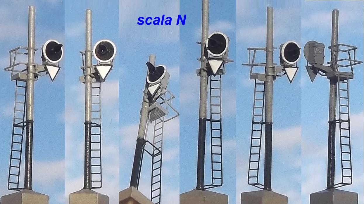

Ecco il segnale assemblato ma ancora da verniciare.Siate clementi è il mio primissimo segnale a stante che ho realizzato in fotoincisione[:I]

Re: Segnale FS su palo (fotoinciso)
#28 Messaggio da v200 »
Rende già bene :grin: :wink:
#29 Messaggio da MrMassy86 »
Ottimo, complimenti Alex :grin: Massimiliano :cool:

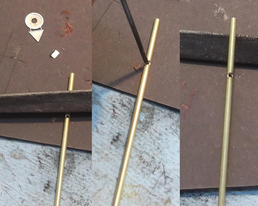

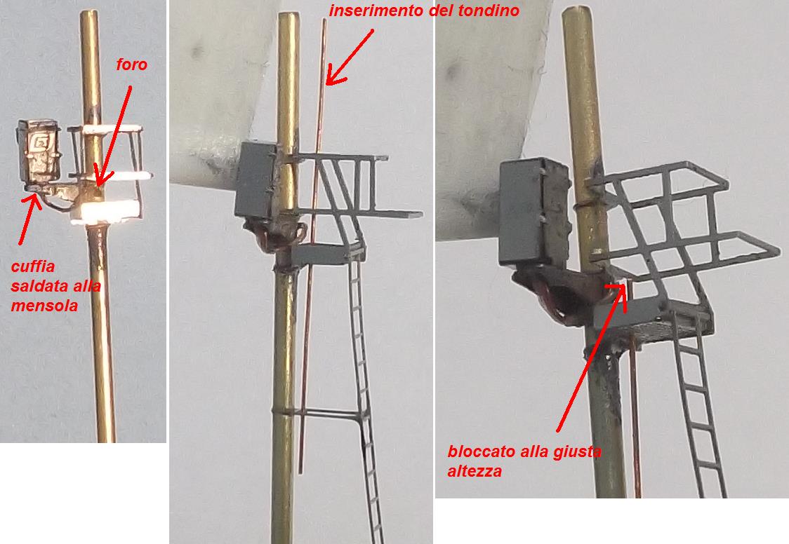

Vi svelo un segreto per fare un foro preciso senza trapanino.
Prendete il tubetto cavo di ottone o rame, segnate il punto in cui volete forare e con un limetta assottigliate la parte.Poi con un ferro o forcina appuntita "sfondate" la parete resa sottile dalla lima e il gioco è fatto.Preciso, facile e veloce :wink:
80,2 KB

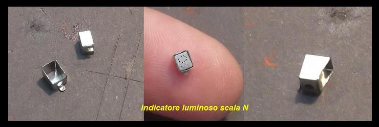

Indicatore luminoso intercambiabile.Credo che questa sia una novità assoluta per la scala N.Naturalmente l'indicatore si potrà realmente illuminare.
E' solo piegato per prova, non ho saldato gli spigoli.
24,38 KB

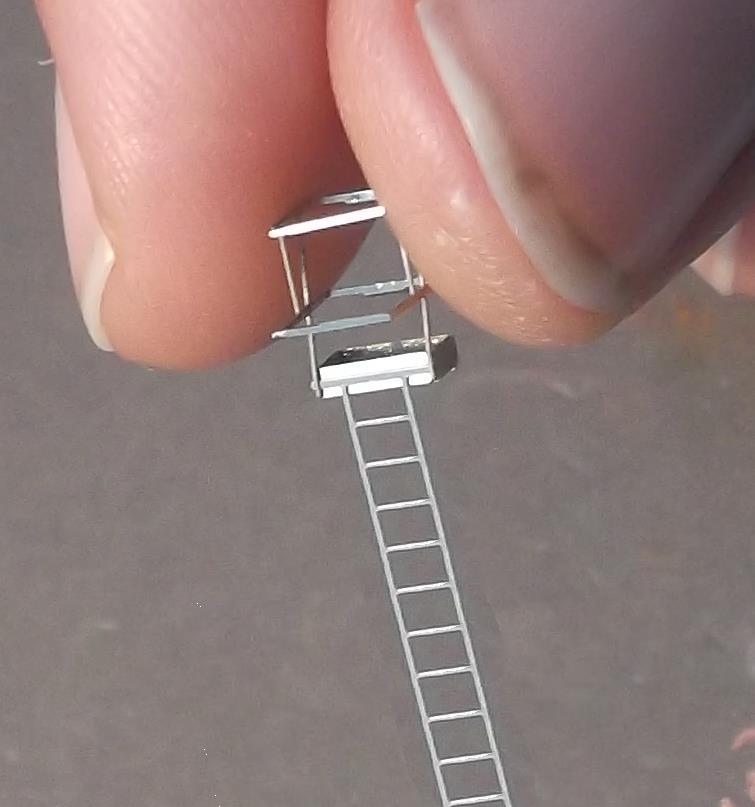

Scaletta riportata a parte come la realtà...
48,14 KB
43,12 KB

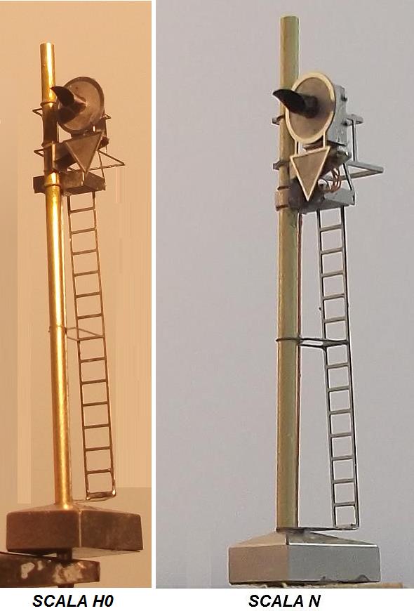

Ho fatto solo una prova del segnale fotoinciso in scala H0....Infatti gli elementi del terrazzino sono più sottili del dovuto[:I][:I][:I]
58,51 KB

Accostamento azzardato...fra H0 e N.... :smile:
49,35 KB

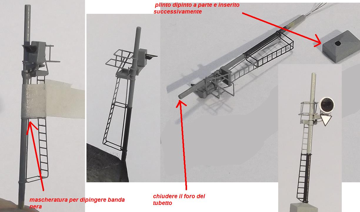

Segnale verniciato...
33,45 KB

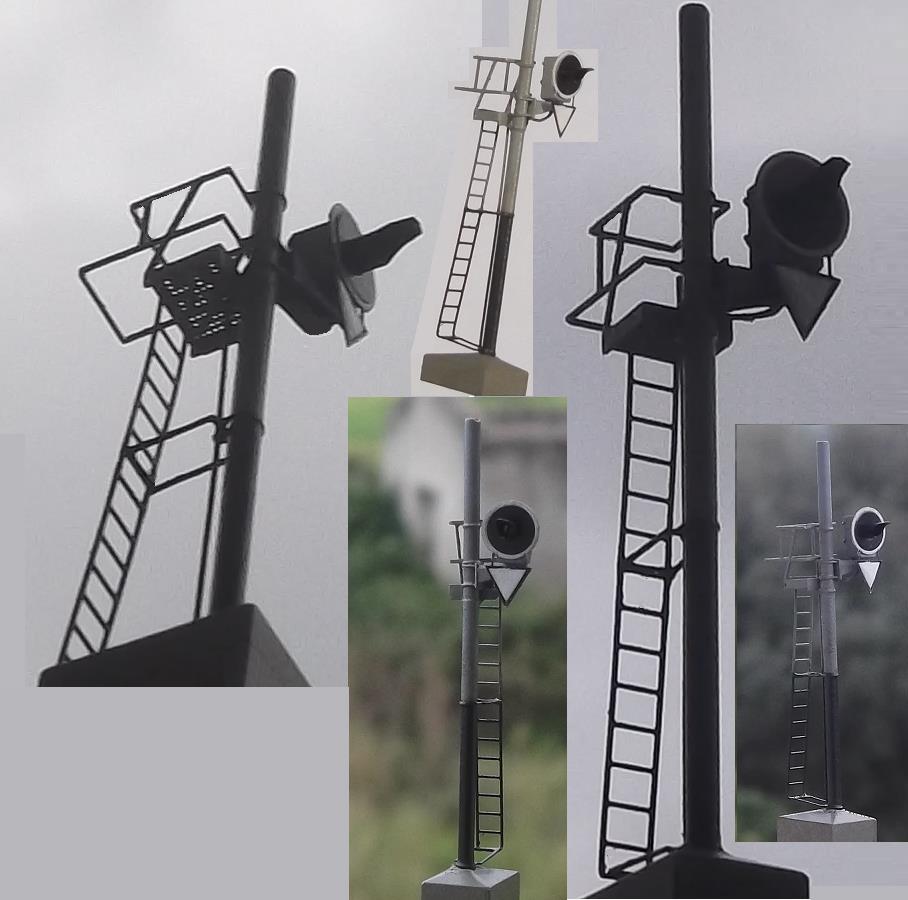

qualche bella foto a effetto...
#45 Messaggio da robiravasi62 »
molto bello
#46 Messaggio da Egidio »
E' impressionante poter ammirare un realismo cosi' assoluto...... Saluti. Egidio. :cool:

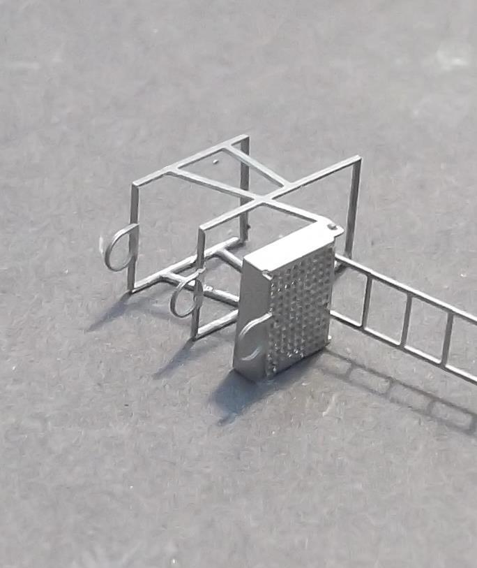

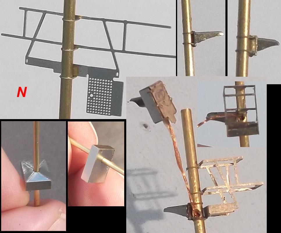

Mentre montavo dei segnali, ho scoperto un metodo per faticare pochissimo nel passaggio dei fili dei led all'interno del tubicino cavo.(magari già lo sapete) [:I][:I][:I]
Allora prima di tutto va detto che il foro deve stare dietro al palo e non di lato come spesso vedo e come spesso in passato ho fatto pure io.Certo far scorrere i fili di lato è relativamente semplice, mentre passarli da dietro diventa più complicato perchè assumono una forma a "S" tra mensola e terrazzino che ci impedisce di farli scorrere all'interno del tubo senza impedimenti.
Il trucco è questo.Girare la mensola dal lato opposto e NON fissare il terrazzino.In questo modo potremo far scorrere tranquillamente i fili perpendicolarmente al tubo.Fatto ciò, si rigira la mensola e si rigira il tubo posizionandolo con il foro sul retro.A questo punto, incolliamo e saldiamo il tutto e il gioco è fatto.In questo modo si creerà l'illusione che i fili provenienti dalla cuffia scorrano realmente nel tondino posteriore dove al vero passano i cavi elettrici :wink:
PS: Nell'immagine, anche altri particolari...
85,92 KB
#48 Messaggio da Egidio »
Ottimo Alex !! Saluti. Egidio. :cool:
