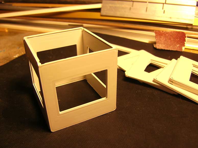

- Se riusciamo a recuperare alcune vecchie diapositive , allora abbiamo già pronte le basi per per realizzare molto velocemente un'edicola , un chiosco per bibite e gelati , oppure altro, secondo fantasia per la destinazione d'uso,.... bastano quattro telaietti da assemblare assieme !.. :

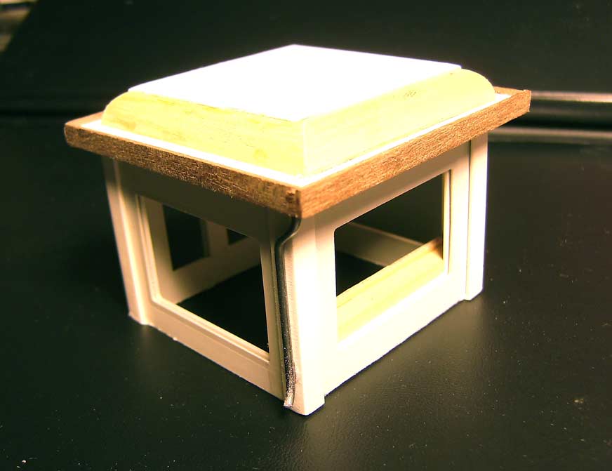

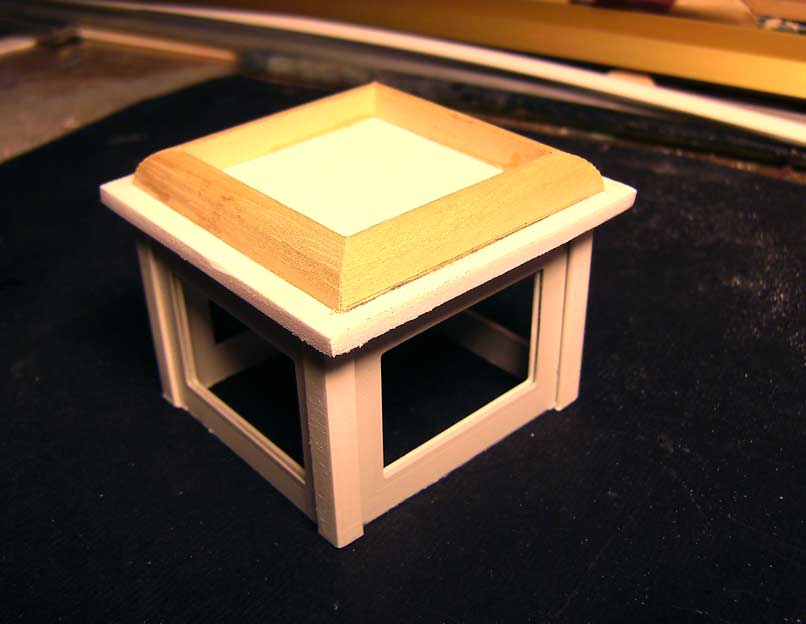

- Così ora risultano tropo alti , pertanto ne abbasseremo preventivamente in altezza i lati orizzontali, sia in alto che quello sottostante, portandoli a 7,5 mm di altezza, un figurino Preiser si troverà così di altezza adeguata ; una volta uniti ne ricopriremo gli angoli con listelli in legno o angolari in plastica , con un quadretto in forex ne faremo il tetto :

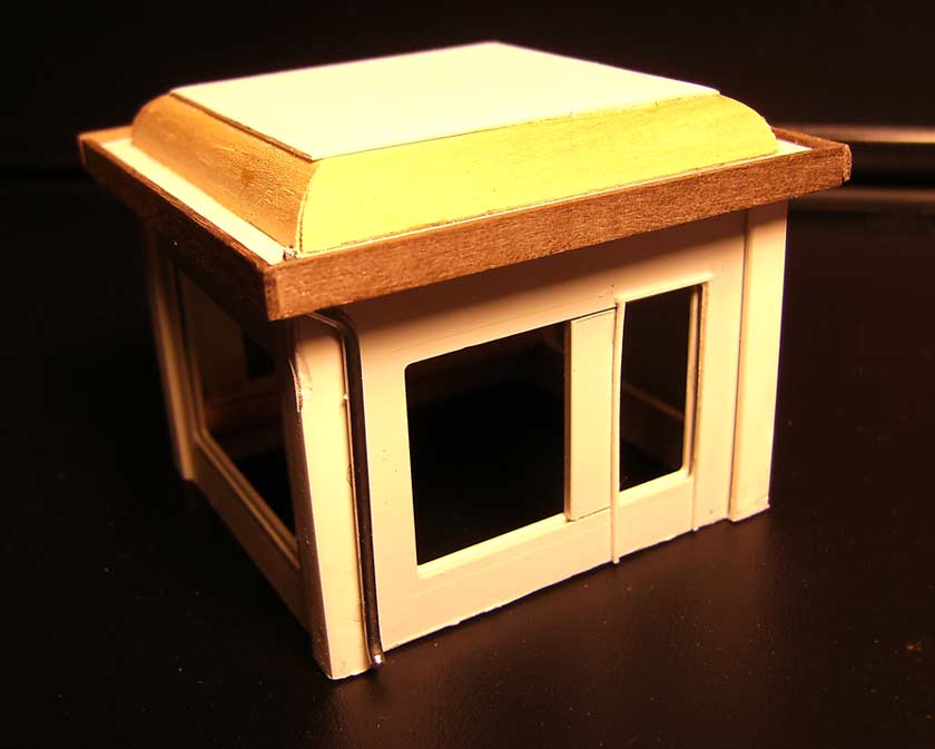

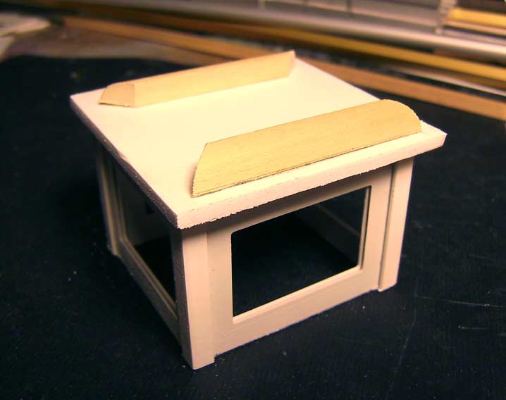

- Il tetto lo potremo portare a termine meglio se ci procureremo nei brico , un comune listello a sezione angolare semi tonda, che taglieremo a 45° negli angoli, con lo scopo di ricavarne una forma più caratteristica come succede spesso al vero :

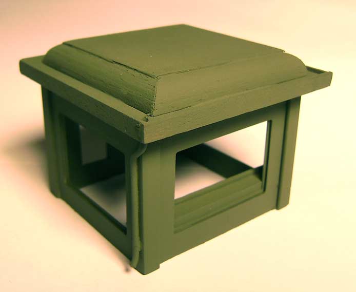

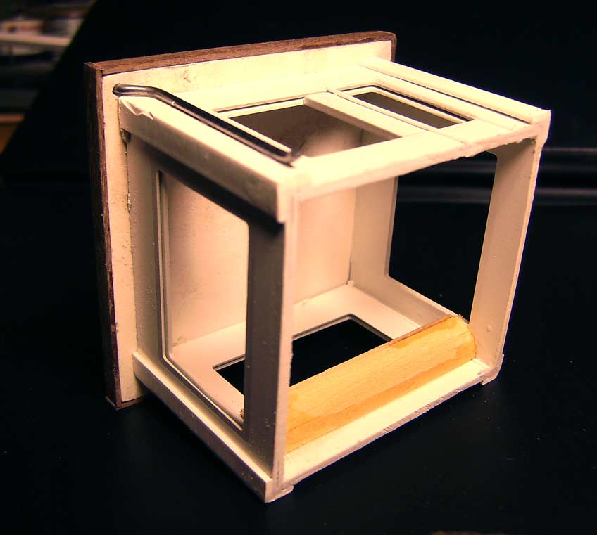

Con un altro pezzo in plasticard fine lo ricopriremo, infine fodereremo il perimetro con un listello con lo scopo di ricavarne il bordo leggermente più alto per il pluviale, non dimenticando di realizzare anche due grondaie, una sull'angolo di retro ed una sul frontale ; notare che nella parte retro è stata creata anche la porta :
- Internamente con un listello ho creato anche il banco frontale di vendita dove verrano poi sistemate le riviste :

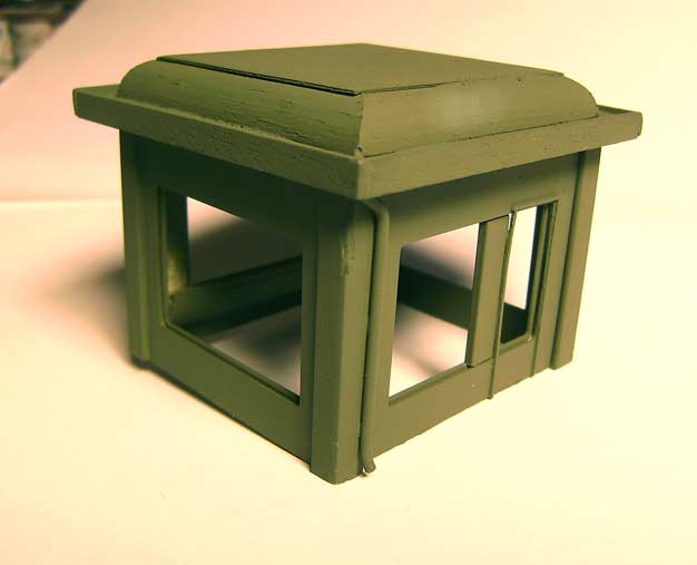

Ecco allora come si presenta verniciata questa fase principale di questo modello :
- La parte frontale e le due laterali dovrà essere completata di tende avvolgibili ; internamente sarà allestito nelle vetrine con i pannelli e supporti per le riviste, i vetri si potranno fare con dell'acetato ritagliato a misura quasi a filo bordi o volendo addirittra nelle stesse fessure dei telaietti. Ecco tutto, abbiamo visto che sia per il primo modello con la scatola da diapositive è stato possibile realizzarne un tipo, anche se più grande e molto più laborioso, mentre con le stesse diapositive è stato possibile realizzarne un altra ma molto più velocemente o più semplice, con il risultato lo stesso, di un lavoro regolare nella struttura ...come si dice, alla fine abbiamo " catturato due piccioni con una fava " :wink:

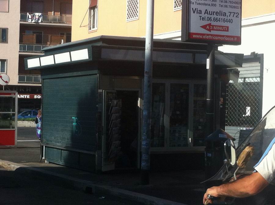

PS: per caso è questo tipo di edicola che stai costruendo?
ne ho vista oggi per Roma una e l'ho fotografata, e c'è anche la tenda avvolgibile anteriore!!

- Ciao Alessandro :cool: - Grazie ! Ho preso come spunto alcune che ho visto nella mia citta, diciamo che più o meno si assomigliano un po tutte, interessante quella della foto che hai postato ; vorrei aggiungere che chi ha pratica in elettronica , io no , potrebbe farci un po di illuminazione interna oppure, pechè no, anche le insegne esterne, in una scena notturna farebbe un ottimo effetto ..sbaglio ?
