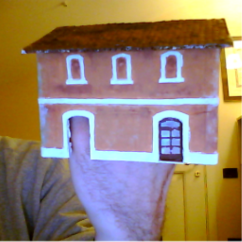

in questi giorni di festa ho ultimato la mia prima autocostruzione in cartoncino (una piccola stazione) il cui risultato mi soddisfa abbastanza per ciò che riguarda l'architettura complessiva.
Quel che non mi soddisfa è invece il risultato della colorazione.. :cool:
Premettendo che ho utilizzato colori a tempera non molto diluiti e stesi con pennello, vengo subito al punto o meglio ai punti:
1- non sono riuscito a stendere il colore in maniera troppo uniforme...alcune zone sono troppo scure ed altre più chiare..pensavo di utilizzare colori ad acqua nelle bombolette per avere colore più uniforme..;
2- nel caso utilizzassi la bomboletta per avere uno sfondo uniforme, dovrei ripassare infissi di porte e finestre e basamenti col pennello...non sono così convinto che possa venire un lavoro preciso e privo di sbavature.. :cool:
3- non riesco a capire come poter dare visibilità a dettagli come la modanatura delle porte di legno (realizzate in plasticard 0,25 e appositamente "graffiate")...viene tutto coperto dal marrone!!;
Qualcuno sa consigliarmi? Ho intenzione di costruire un altro edificio in forex e vorrei colorarlo in modo migliore!!
grazie a tutti! :smile:

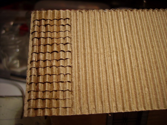

Per ritornare al discorso del cartonicno, io ho utilizzato per irrobustire la struttura ed isolarla preparandola alla colorazione, tessuto di vetro da 15 gr/mq e resina epossidica bicomponente, il risultato lo puoi vedere nell'ultimo post del thread che ti segnalo:
topic.asp?TOPIC_ID=6242

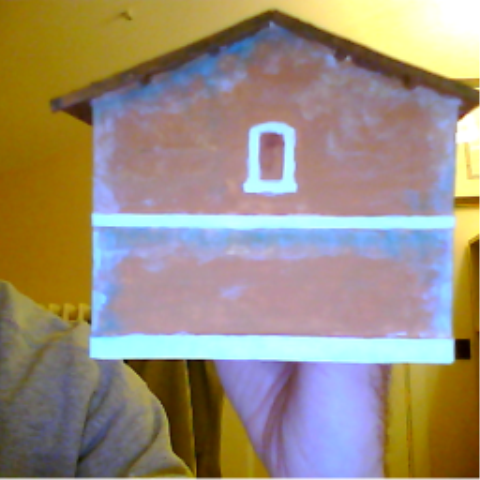

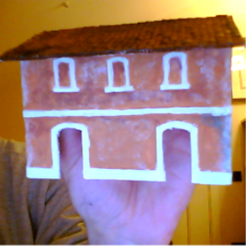

ecco i 3 lati..
261,84 KB
273,66 KB
Ciao, Leonardo

mancava l'ultimo...scusate la qualità ma tra luce artificiale e camera nn eccezionale non c'è molta definizione...nel caso domani riprovo a metterne di migliori!
280,53 KB
Ciao, Leonardo

le foto hanno lasciato tutti senza parole!! ahahahah :grin:

in effetti la qualità delle foto è scarsina, molto sgranata....

invece ci sono..peccato che il colore troppo scuro copre troppo...ho proprio seguito quella fotoguida per la realizzazione..con l'unica differenza che le tegoline non sono poggiate su cartoncino ondulato come nella foto ma liscio..
ma come detto è la colorazione che non mi soddisfa affatto...[:(!]
La tonalità non mi sembra malvagia, forse è solo un pò troppo "forte".
Ma sono le chiazze che non mi convincono.
Ma non so se è l'effetto della foto che è sfuocata...
273,66 KB

le chiazze volevano essere una prova per scurire alcune parti del tetto e dare maggiore tridimensionalità alle tegole....ho fatto tutto con le tempere...
forse dovrei schiarire il colore di base e scurire con i pigmenti come mi è stato suggerito + dry brush...
e poi ho anche un'altra domanda...secondo voi per colorare gli elementi dell'edificio in rilievo (torno sempre agli infissi) è bene ripassare col pennello dopo averci dato sopra il colore di base? o meglio coprirli per evitare le sbavature di colore da mano tremula? :cool: e che nelle foto si notano eccome!
Insomma per farla corta...avete accorgimenti particolari per evitare le sbavature????
Ciao, Leonardo

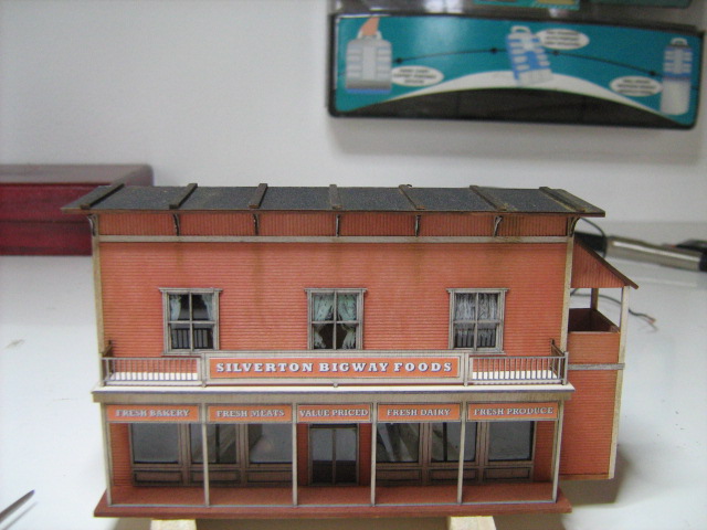

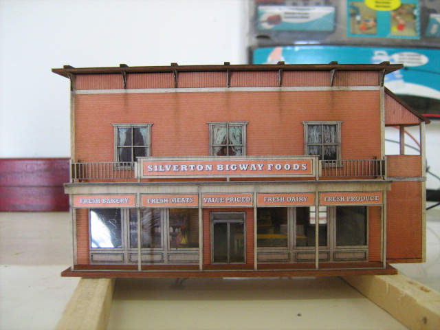

:smile: :smile: ciao posto le foto dell'ultimo edificio che ho finito ieri le pareti e gli infissi sono verniciati con l'aerografo coi colori del dott. Toffano le sporcature sono fatte a pennello con le polveri
per ottenere il colore desiderato ho fatto 5 passate con l'aerografo con colori molto diliuiti e a passaggi leggerissimi
stesso discorso per le sporcature vari passaggi leggerissimi col pennellino
106,82 KB

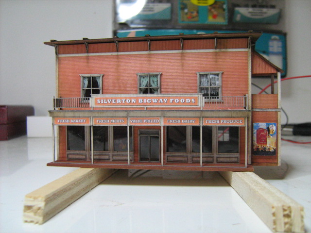

per il tetto ho usato la carta vetrata a simulare i fogli di carta catramata
102,95 KB
all'interno ho simulato gli scaffali, ho incollato 2 personaggi ed ho illuminato l'edificio con i led gialli a simulare la luce delle vecchie lampadine, le tende le ho fatto verniciando il vetro con un pennellino
109,35 KB
