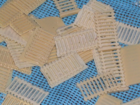

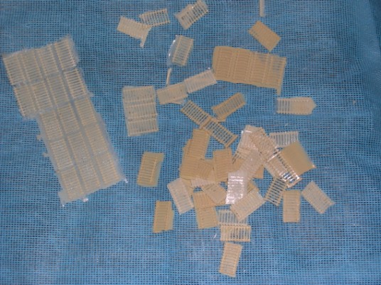

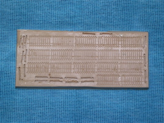

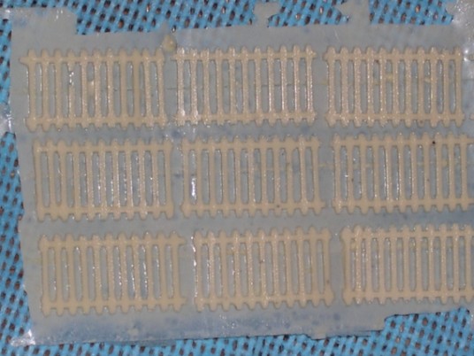

Ecco qualche foto dello stampo e delle parti di staccionata che risultano appena tirate fuori dalla matrice.
Foto della matrice
71,32 KB
Foto di parti di staccionata
74,26 KB
58,29 KB
53,84 KB
La matrice è un pò rovinata dal momento che l'ho utilizzata molte volte e soprattutto è stata realizzata diversi anni fa (la gomma siliconica si rovina anche se non viene stampato nulla). Le parti di staccionata sono a diverso stadio di lavorazione, ovvero già tirate fuori dai residui di stampaggio, o ancora legate assieme. Il lavoro di ripulitura è noioso ma non costituisce alcun problema.
Successivamente si incollano i vari pezzi e si colora.
In genere incollo la staccionata su un profilato di forex da 7-8mm x 3-4 di spessore ad imitazione dei muretti di cemento che quasi sempre sostengono al staccionata stessa. Questo serve anche a tenere insieme i pezzi in modo più facile.

Su che supporto hai fissato la staccionata prima della colata di gomma?Plastilina?
sma835_47
Messaggi: 682
Nome: Saverio
Città: Pavia
Re: Realizzare staccionata FS
#24 Messaggio da sma835_47 »
Semplicemente su un foglio di plastica (a sua volta poggiato su un piano di vetro perfettamente piano) al quale avevo piegato i bordi per farlo diventare tipo il coperchio di una scatola di scarpe (altezza dei bordi circa 8-10mm). I master della staccionata li ho fissati con bi-adesivo molto sottile in modo da non creare spessori di resina che sarebbero stati difficili da eliminare successivamente. La resina è stata colata da un'altezza di 20-30 cm, sono state eliminate le poche bolle d'aria con uno stuzzicadente, e quindi con un biglietto da visita usato come una spatola, ho eliminato la resina eccedente, in modo da avere solo un velo che unisce i vari pezzi. E' più facile a farsi che a descriversi, anche se le prime volte magari non vengono proprio bene.
