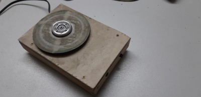

#1 Messaggio da Andrew245 »
Non è niente di che e certamente non è una novità, ma almeno è un aiuto per listelli e piccoli pezzi da sagomare e rifinire, ottimo per il plasticard, anche se si tratta di un motorino con poca potenza , ma non importa, un piccolo attrezzo per lavori al volo anche sul tavolo di cucina . Si fa in pochi minuti e nel mio caso è parecchio utile per i listelli, una cosetta gratis con il recupero di un motorino che giaceva in un cassetto... :)

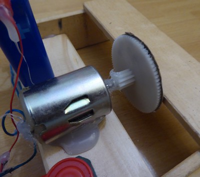

Molto interessante... io ho ordinato alcuni pezzi per fare una piccola sega da banco (che condividerò) ma anche uno strumento per levigare è utilissimo.
Andrew, come hai accoppiato l'alberino motore con il disco abrasivo ?
Antonino
Messaggi: 4214
Re: Se vi avanza un motorino..
#4 Messaggio da Andrew245 »
Il dischetto era in realtà un grosso ingranaggio in plastica di recupero il cui innesto fatalità rimaneva ben saldo..comunque si puo fare anch'esso con qualsiasi cosa, niente di particolare..fissato ulteriormente con colla a caldo :D

Grazie Alessandro ! Ribadisco, la potenza, sarà poca se userete un motorino a pila come quello, ma l'intenzione è stata quella di avere un aiutino privo di fili e trasformatore di rete, per piccoli impieghi e piccole finiture, non aspettatevi più di tanto, eppure proprio ieri mi tornava utile diverse volte per eliminare le sbavature da molti pezzi, al posto del minitrapano, addirittura riuscivo ad affilare una lama di cutter..sistemi analoghi si possono fare anche con hard disk da PC fuoriuso ; tempo fa acquistai in Aliexpress un kit con un motorino ed un vero mandrino con chiavetta proprio come quello da trapano, soltanto che aveva il difetto di avere un alberino troppo lungo che non rendeva stabile l'assetto , si spostava longitudinalmente durante il moto ed avrei dovuto accorciare l'alberino, infatti una volta innestato, risultava impossibile separarlo dal motore, lo accantonai ben presto . [51] [51]

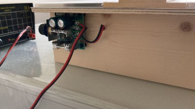

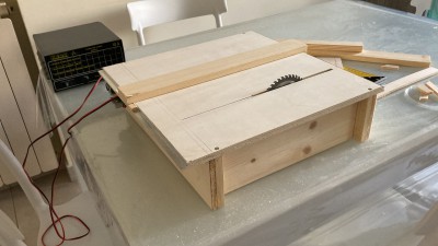

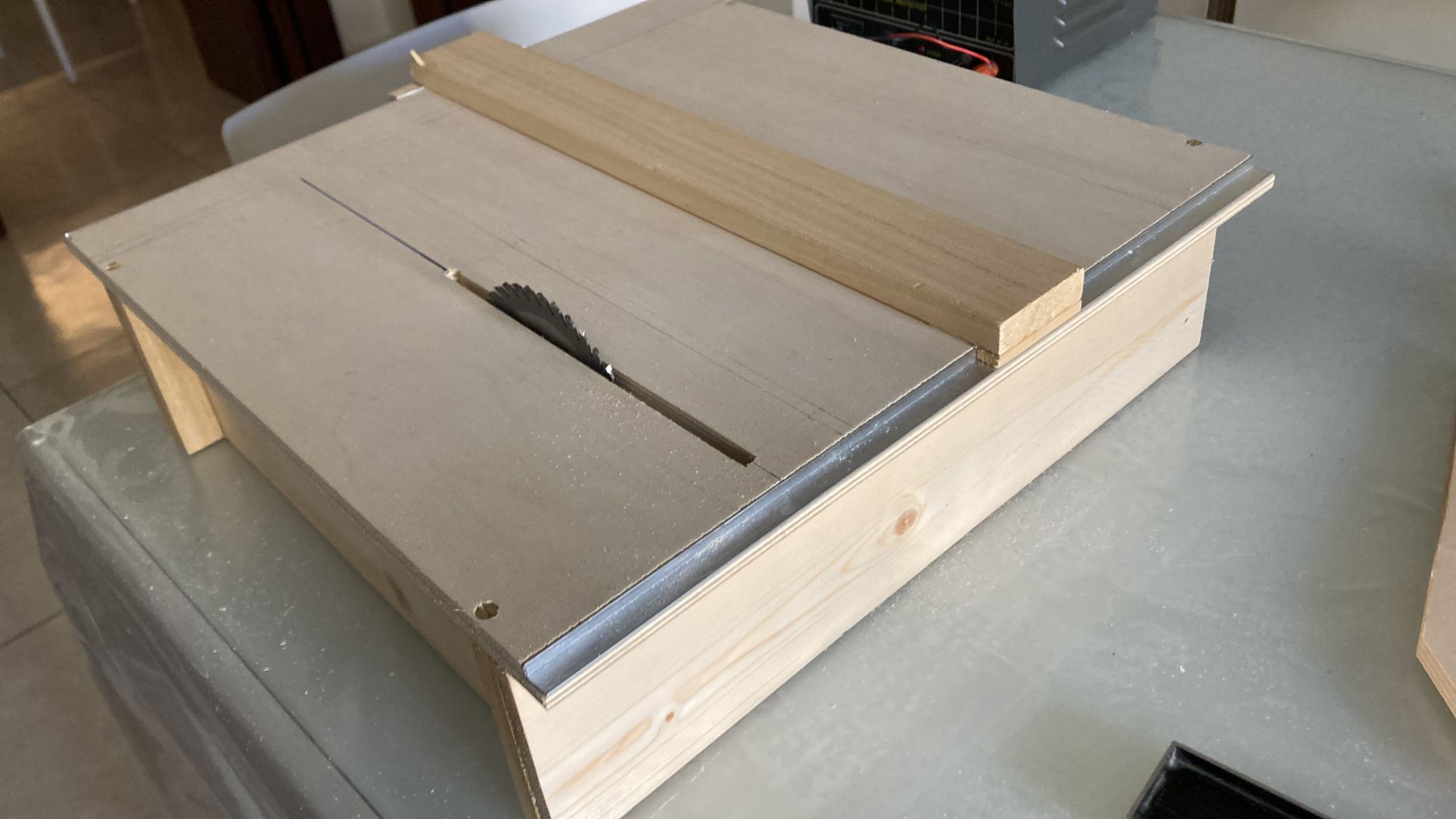

Ecco che fine ha fatto il motore di un vecchio trapano a batteria...
struttura in legno, regolatore di velocità, alomentazione 12V ma è in arrivo un suo alimentatore dedicato.
Taglia dritto, almeno dalle verifiche con le squadre che ho a disposizione. Adesso però devo completare con il coltello posteriore che in gergo si chiama "riving knife", e la copertura in plastica della lama
