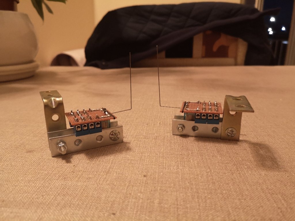

[104] Ciao a tuTTi.
Tempo fa girando sul famoso tubo ho trovato un video, per me interessante, che spiegava praticamente come autocostruire un motore per deviatoio fai da te partendo da un relè monostabile. (Fonte Modelside Ho)
Mi sono deciso a provare la tecnica in vista del modulo caricatore in scala TT dove si dovranno comandare due deviatoi Tillig.
Ho acquistato due relè monostabili Finder a 12v DC a due comandi in modo da gestire il cuore del deviatoio e due sezionamenti.
Ho aperto il relè (con difficoltà) ho saldato un pezzo di filo armonico sulla leva, ho fatto un piccolo scasso sul coperchio per far passare il filo armonico.
Ho realizzato una pcb per meglio gestire i fili per i contatti e dove ho saldato il relè.
Inoltre ho inserito un elastico di richiamo dell'asta quando il relè non è eccitato, così da avere più forza di tenuta.
Poi ho creato un castelletto per reggere e montare il relè sottopancia al modulo.
Chiaramente il corretto tracciato è dato dal relè non eccitato.
Di seguito un video.
Fatemi sapere che ne pensate.

Ottima soluzione ed economica. [264]
Solo una perplessità, visto che il modulo caricatore è "aviotrasportabile" e visti gli ingombri, mi sarei orientato sui motori sottoplancia della MTB tipo MP1 che non necessitano di castelli di supporto.
La mia l'ho detta...
PS (di servizio): Andrea ti ricordi il discorso in merito al caricatore?

Interessante proposta Giorgio, ma la mia è stata una sfida realizzativa per vedere cosa veniva fuori anche tenendo conto che devo gestire più azioni ausiliare.
Una domanda, come si montano i motori proposti ?
Non tenere conto della domanda, ho scaricato il manuale.

Sfida vinta caro Adolfo e soluzione percorribile da quanto vedo. [264]
Di sicuro la vita di un relè è lunga e i costi decisamente diversi, ma così come i servo, altra soluzione vantaggiosa, richiedono un lavoro diverso di posa e taratura rispetto a quanto ho proposto.
Se ben ricordo il buon Mauro aveva installato questa soluzione in un modulo per un'associazione... recentemente.

I servo sicuramente sono un'ottima soluzione, però hanno bisogno di pilotaggio o con Arduino o un modulo ad hoc.

Adolfo, al di la del tipo di soluzione, perché non lo monti in orizzontale, che risulta molto meno ingombrante.
Sulla soluzione direi che l'unico vantaggio è il costo contenuto. I servo sono decisamente meglio da molti punti di vista.

Concordo per i servo, per montare in orizzontale ci devo pensare come gestire l'asta di manovra.
Comunque si può fare un castelletto più corto, è venuto così da 9 cm perché serve avere una certa distanza per avere più ampio movimento dell'asta

Per montarlo in orizzontale basta piegare ad L l'ultimo tratto dell'asta di manovra

Si infatti, sicuramente proverò, grazie

La scelta del relè è stata perché con un solo componente si gestisce il movimento degli aghi, il sezionamento elettrico e l'alimentazione del cuore del diviatoio.

Motori con relè rielaborati accogliendo il consiglio di Roberto (Senialas) posizionandoli in orizzontale per occupare meno spazio in verticale.
