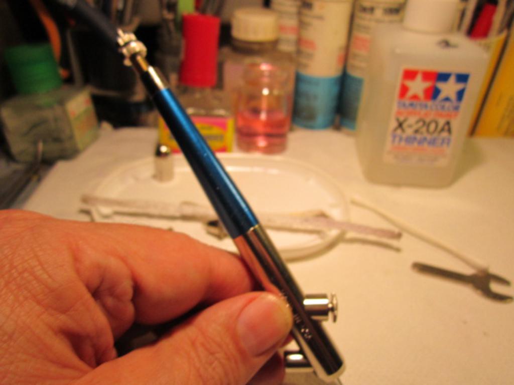

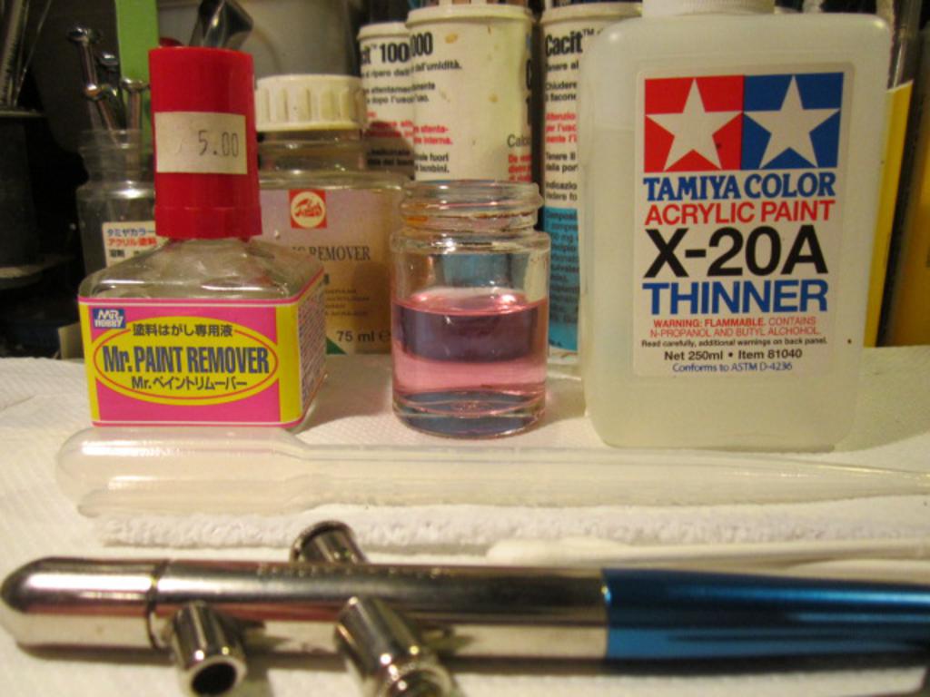

Ciao a TuTTi,
oggi posto una mini guida per come pulire un areografo mono azione Badger XF 150/200.

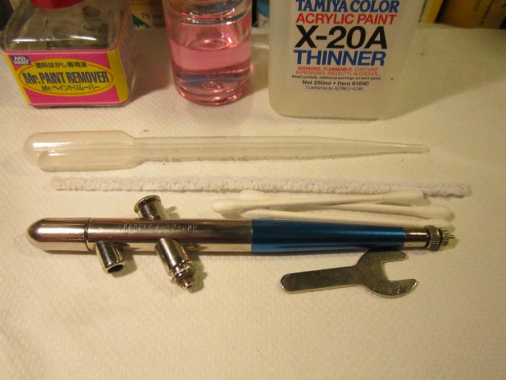

Materiale occorrente per la pulizia colori acrilici Tamiya:
Apposito diluente della Tamiya.
Alcool denaturato.
Remover per colori acrilici MR. Color Gunze.
Cotton Fioc.
Netta pipe .
Pipetta per liquidi.
Barattolino in vetro.
Vassoietto.

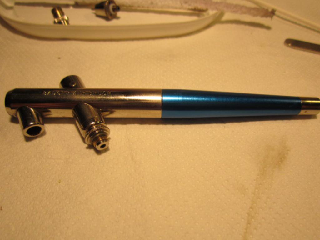

Iniziamo con lo smontaggio del areografo in tutte le sue parti.
85,17 KB
99,71 KB
Areografo prima dello smontaggio.

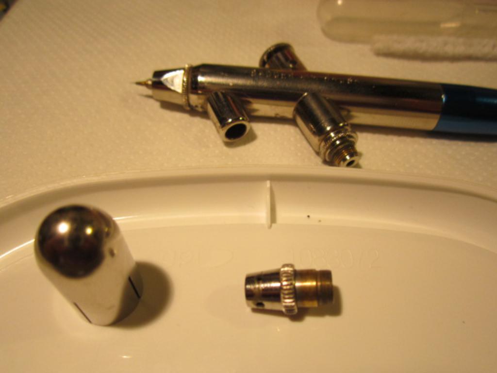

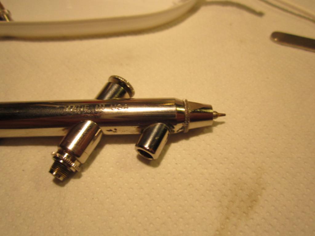

Sfiliamo l'apposito cappuccio salva duse.
Sfiliamo la copri duse.
Sfiliamo la duse con l'apposita chiave in dotazione.
61,93 KB
54,12 KB

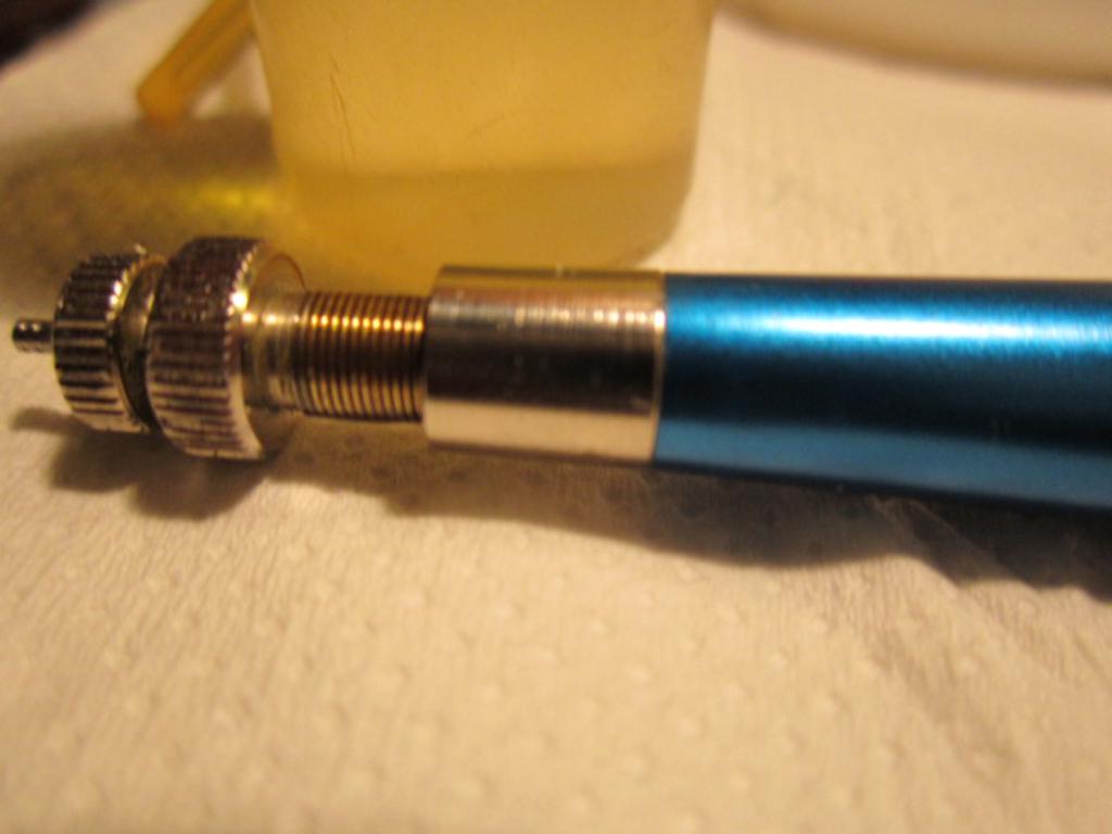

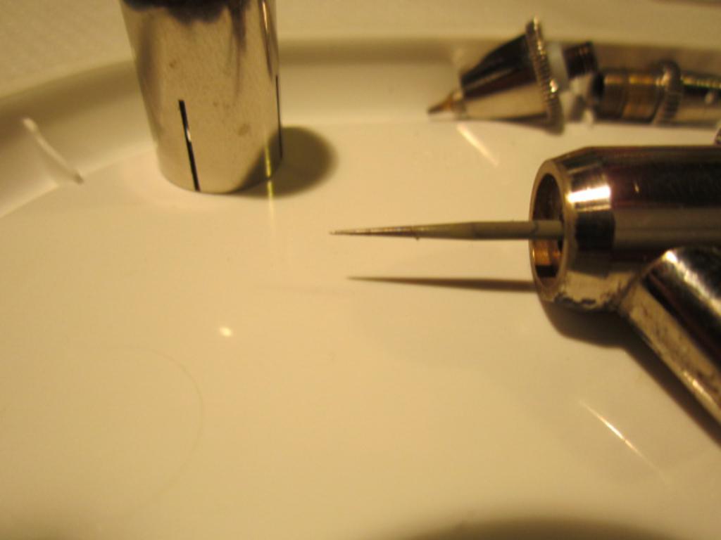

Svitiamo il ferma ago e regolatore sito nella parte posteriore,
sfiliamo l'ago con molta attenzione per non danneggiarlo,
leviamo il pistoncino per l'erogazione aria compressa sito in alto.
75,21 KB

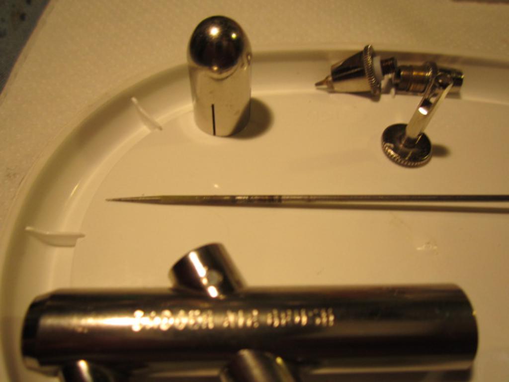

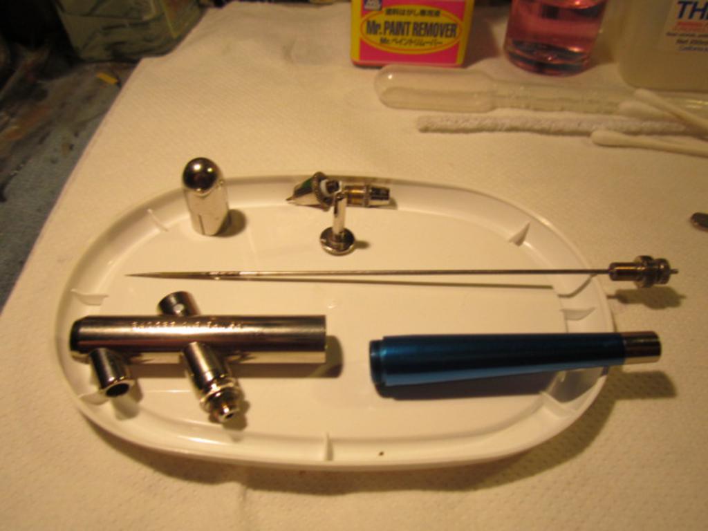

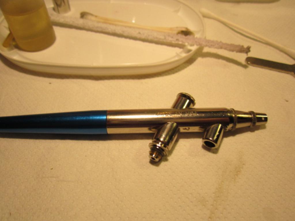

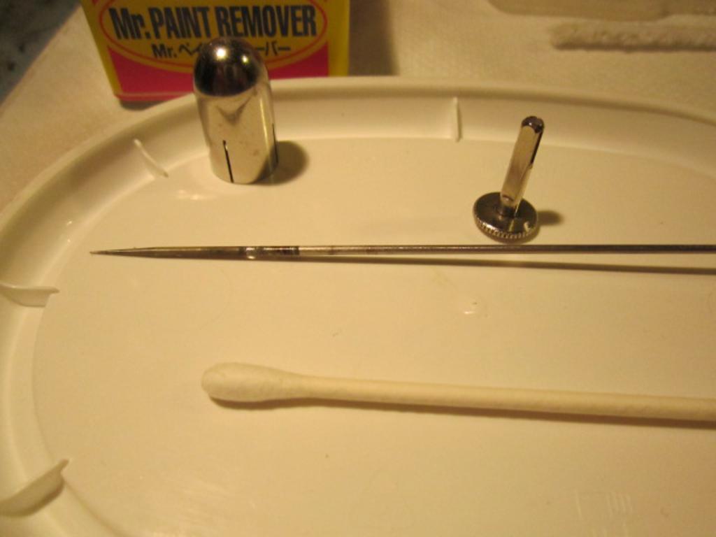

A questo punto abbiamo scomposto l'areografo nelle sue parti e possiamo procedere alla pulizia dei residui di colore come noterete sulla punta del ago.
63,61 KB

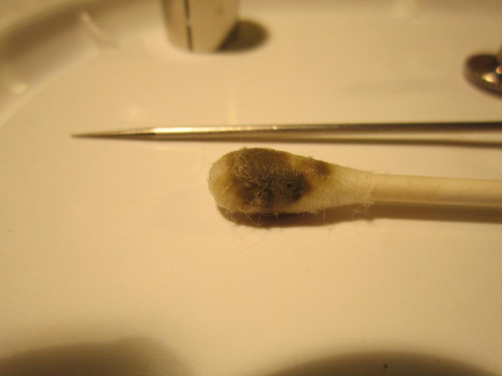

Per procedere alla pulizia del' ago particolare delicatissimo ( si piega facilmente la punta) utilizzeremo un cotton fioc intriso di remover ( sverniciatore) per agevolare la rimozione del colore secco.
Si procede dalla coda verso la punta appoggindosi sul piano coperto di carta casa.
58,88 KB
49,19 KB
Riponete l'ago in un posto pulito e in piano in modo che non venga urtato o fatto cadere.Di solito utilizzo i porta aghi in plastica dei ricambi.

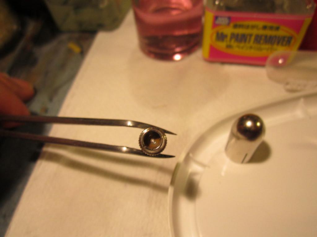

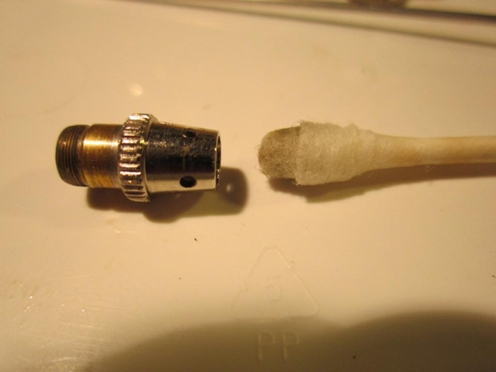

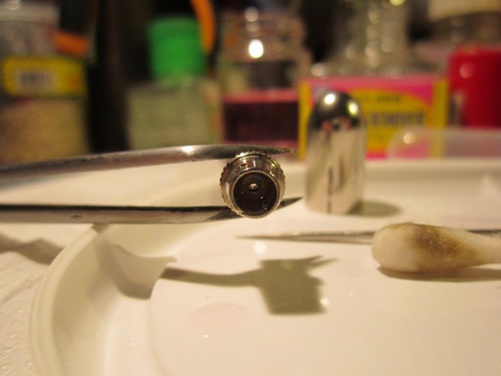

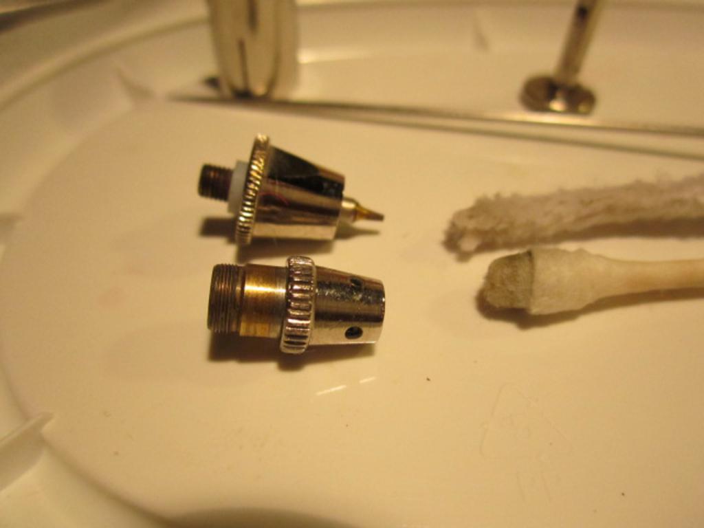

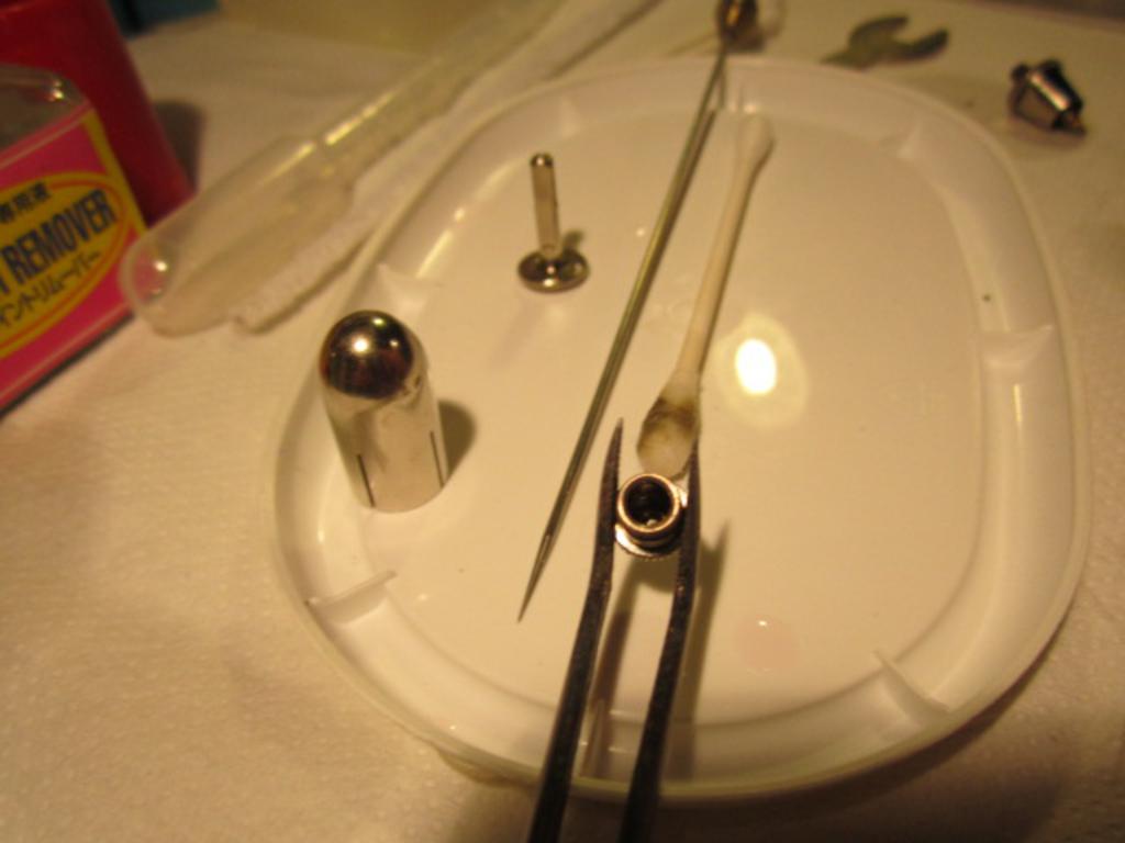

Ora passiamo al copri duse e alla duse gli uggelli che permettono l'erogazione del pulviscolo.
Sono in ottone dolce quindi molto delicati pertanto NON UTILIZZATE strumenti metallici che li danneggerebbero molto facilmente rendendoli inutilizzabili.
Allora useremo cotton fioc e netta pipe intrisi di solvente dei colori usati.
Il copri duse e duse vanno messi in alcool denaturato per 1/4 d'ora in modo da ammorbidire i residui e levarli via.

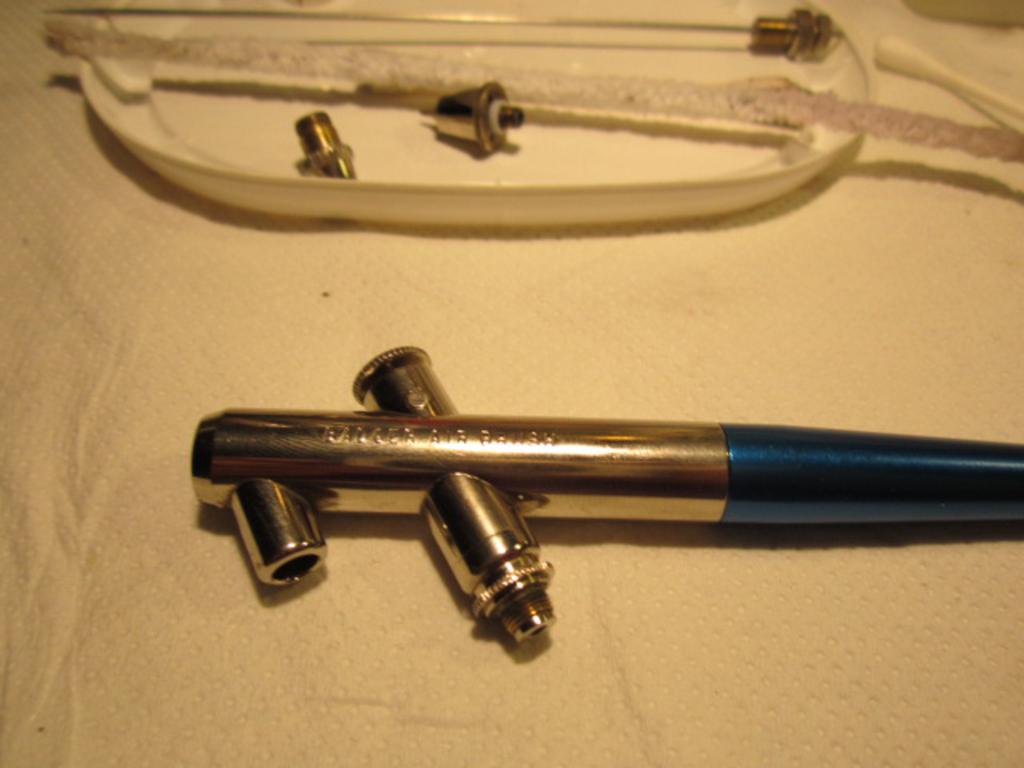

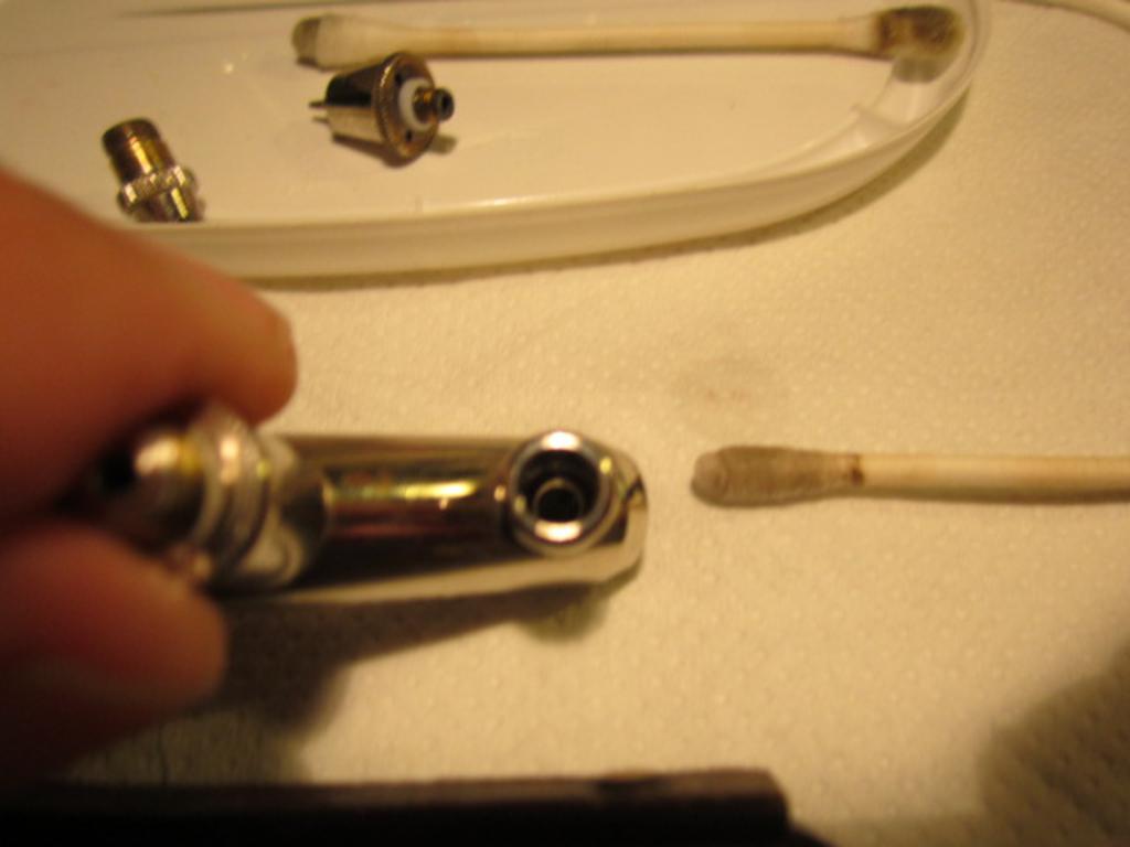

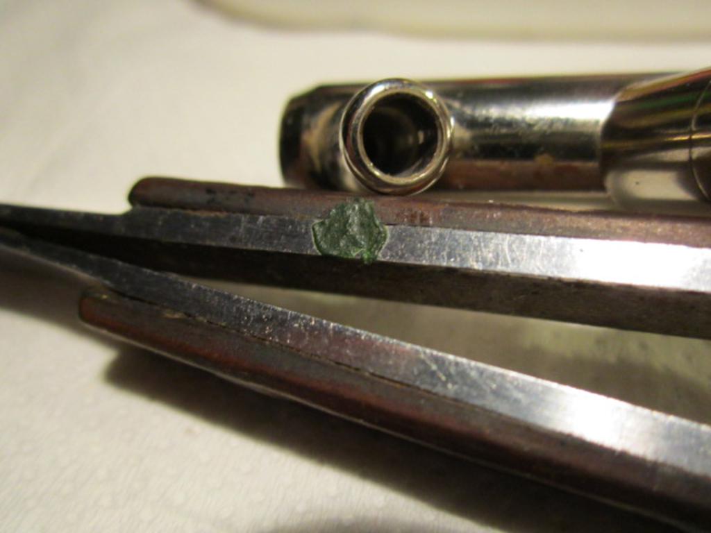

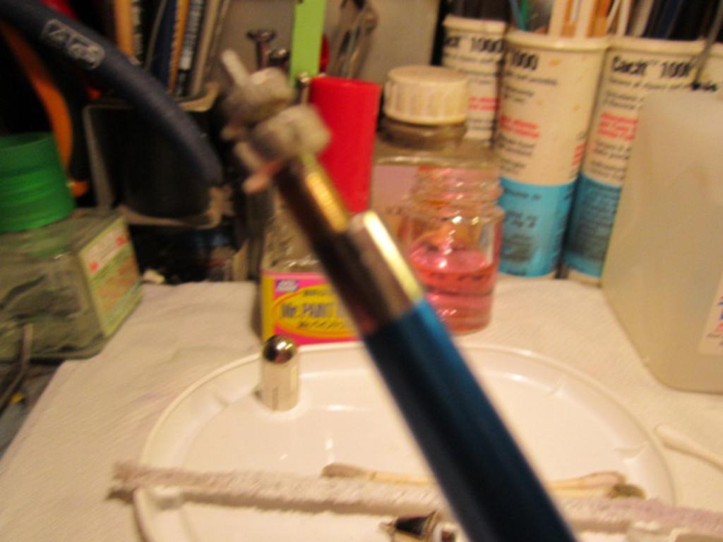

adesso tocca al condotto di aspirazione del colore, sempre con cotton fioc e solvente tamiya.
72,8 KB
61,84 KB
73,58 KB

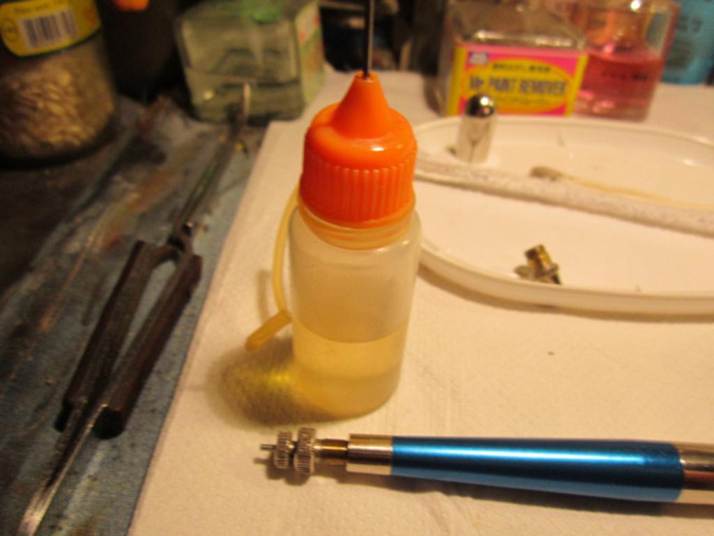

Trucchetto, prima di richiudere passo una goccia di olio Singer per isolare i filetti da residui di colore od ossidazione facilitandone l'apertura ad una prossima pulizia.
Ora con la chiavetta serro la duse senza forzare e non il copriduse per poterlo levare durante sessioni a bassa pressione e molto vicino alle superfici.

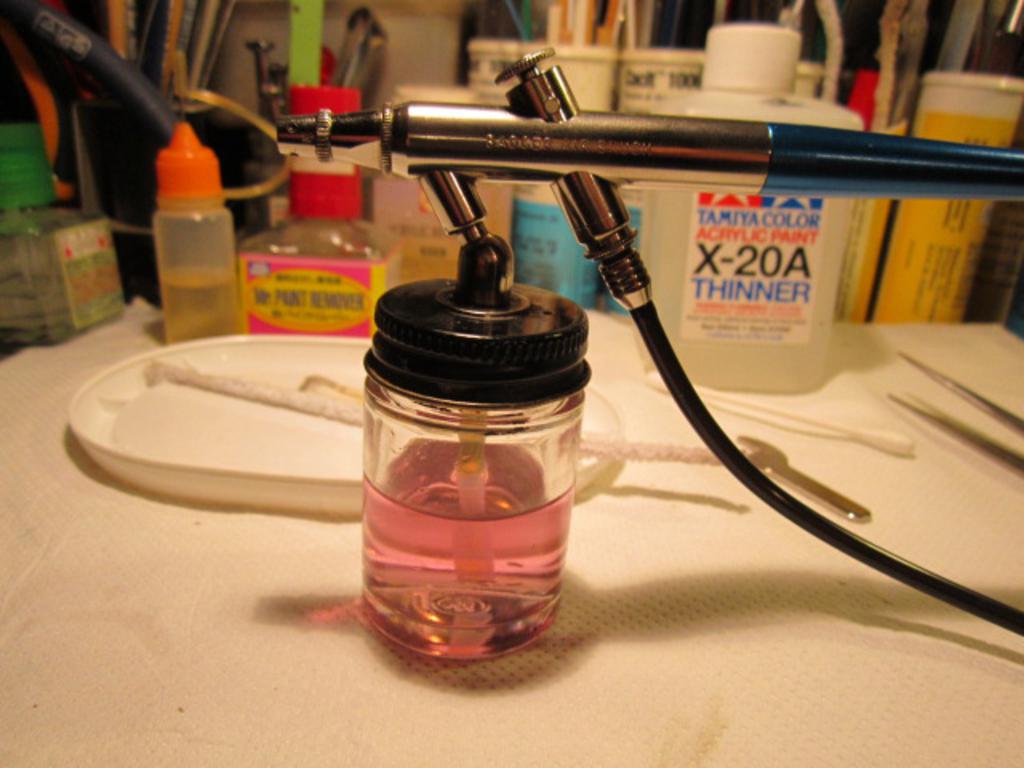

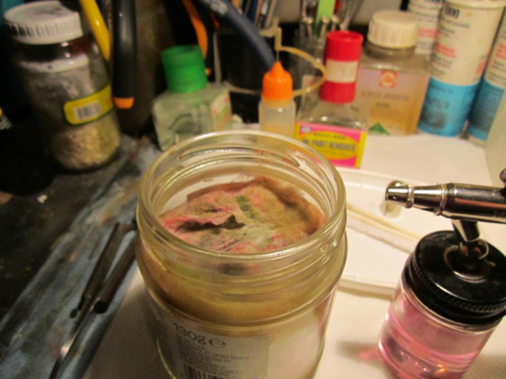

Infine lavaggio con alcool denaturato per una pulizia ed ingrassaggio l'alcool oltre a pulire umetta le parti meccaniche cosi da riprendere il funzionamento anche dopo un po di tempo.
93,47 KB
91,93 KB
Il barattolo in vetro con il cotone idrofilo permette di spruzzare durante le varie fasi senza sporcare in giro e fare troppo pulviscolo. per colori un po più persistenti si può utilizzare uno sgrassatore a base di sapone Marsiglia come lo Chanteclair, dopo il passaggio con lo sgrassatore risciacquo con acqua distillata e alcool denaturato.
