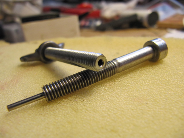

Messaggi: 3689
Re: Scalettare assali ed ingranaggi
#228 Messaggio da lorelay49 »
Ciao, un consiglio, quando devi scalettare degli assi conici per evitare di rovinare la punta ti conviene fare una vite con un foro conico, avrai più possibilità di centrare l'asse ma sopratutto non vai a rovinare le punte coniche :wink:

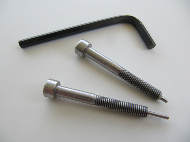

Cesco
Messaggi: 93
Iscritto il: lunedì 4 marzo 2013, 14:14
Città: Muzzana del Turgnano
#229 Messaggio da Cesco »
ce lo abbiamo! :smile:
92,3 KB
Saluti, Francesco

Messaggi: 6505
#232 Messaggio da roy67 »
Attenzione.
L'attrezzo che ho fornito è già dotato di tale foro. E' sufficiente rimuovere, con una pinza, la spina temprata dalla sede della vite di estrazione.
@ Fabio_C: Purtroppo sono terminati. Non è esclusa la possibilità di una nuova produzione... se si raggiunge il numero minimo economicamente conveniente.
