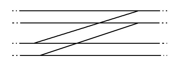

In una delle belle schede del CMP è spiegato molto bene come polarizzare il cuore dei deviatoi. Viene anche precisato il doppio incrocio inglese è paragonabile ad una coppia di scambi semplici collegati attraverso la radice e con il contatto di polarizzazione invertito (per cui il cuore di uno degli scambi dovrà essere polarizzato attraverso la posizione degli aghi dell’altro e viceversa).
Mi chiedevo: Nel caso di scambi sincronizzati (entrambi in deviata o corretto tracciato contemporaneamente, come in disegno), la polarizzazione deve essere eseguita come per il doppio inglese, oppure ciascuno scambio può essere polarizzato come fosse indipendente?
Grazie.

Deve essere polarizzato in modo indipendente.
Ogni motore gestirà il cuore del proprio deviatoio, a prescindere dal fatto che funzionino in sincro o meno. Diverso il discorso dei doppi inglesi :wink:

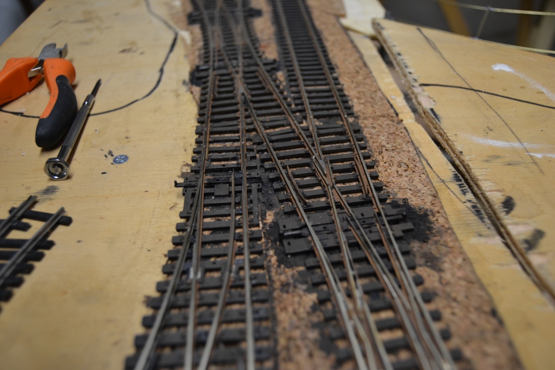

Un esempio di deviate del mio plastico, tutte con cuore polarizzato.
329,46 KB
323,03 KB

Concordo con Roberto; i due deviatoi dovranno essere indipendenti e ognuno avere la propria polarizzazione del cuore. Semmai può essere utile comandarli con un unico comando; sarebbe assurdo che uno fosse in deviata e l'altro no.
Quindi sarebbe auspicabile un unico comando per porre in deviata contemporaneamente i due deviatoi o porli, in alternativa, in corretto tracciato.

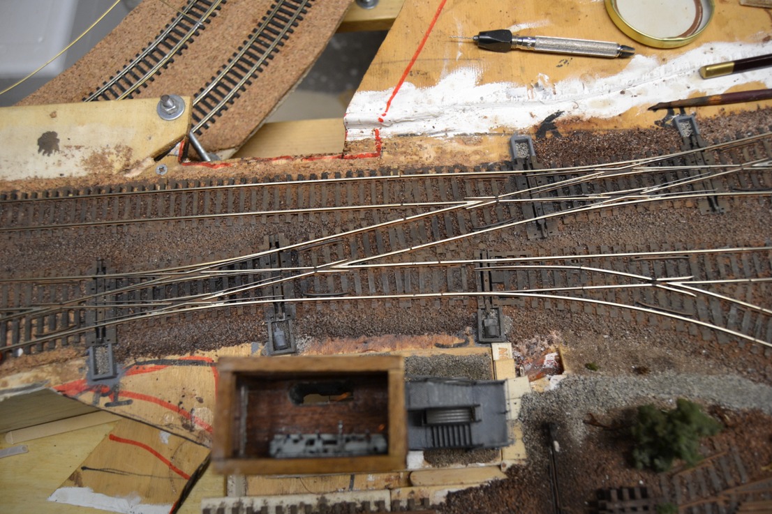

Scusatemi tanto se torno a riavviare il thread, ma avrei bisogno di sapere come ci si regola per la polarizzazione dei cuori di uno scambio incrocio semplice (non doppio).
Sul mio impianto ne ho uno (già fissato :cool: !). Vorrei polarizzarne i cuori, ma temo che aver messo in sincronia gli aghi (si muovono entrambi contemporaneamente per fornirmi corretto tracciato o deviata) mi abbia complicato la faccenda.
Per maggior informazione, vi comunico che si tratta di uno scambio incrocio semplice di Roco (art. ). Come tutti i deviatoi Roco, esso ha i cuori già isolati e sul fianco delle traversine in corrispondenza del movimento aghi vi sono già tre contatti ai quali far arrivare il cavetto per la polarizzazione e quelli per la "lettura" della posizione degli aghi.
Nel mio caso specifico, il problema risiede nel fatto che con tutti gli aghi predisposti per il corretto tracciato su un ramo, il CT è impostato anche sull'altro ramo, ma i cuori resterebbero polarizzati in maniera sbagliata. O meglio, uno dei due cuori si polarizza correttamente, mentre l'altro manda in cortocircuito. Al momento non ho preparato disegni da allegare, ma se sfogliate il mio post "Plastico Leno-Pontoglio" compare una foto abbastanza ben definita dell'incrocio "incriminato".
Attendo vostri commenti e resto a disposizione per chiarimenti.
Grazie ancora.
Giulio
