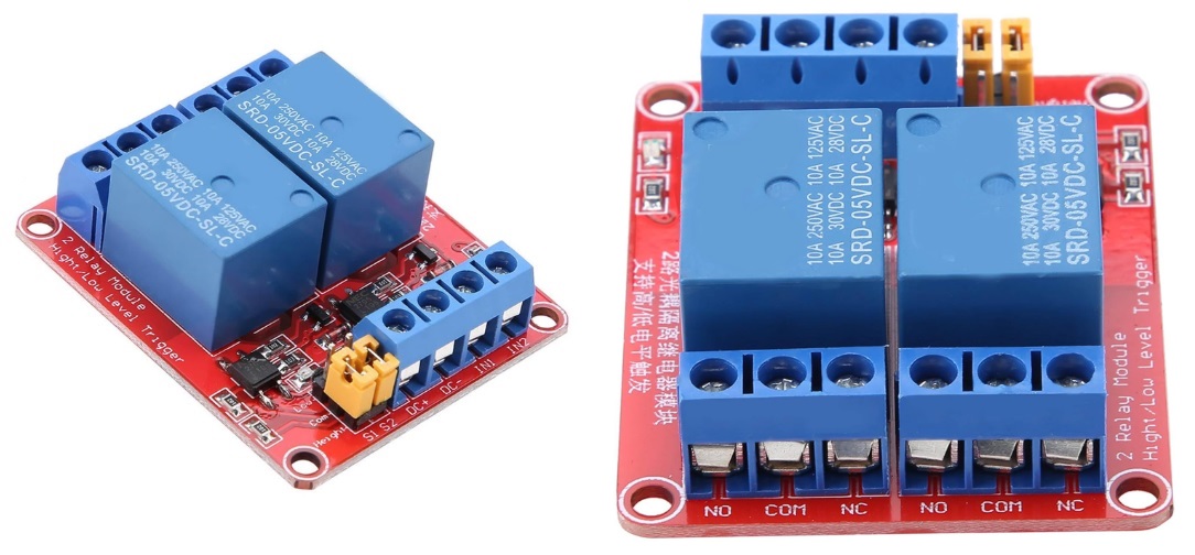

Relè standard a 2 canali

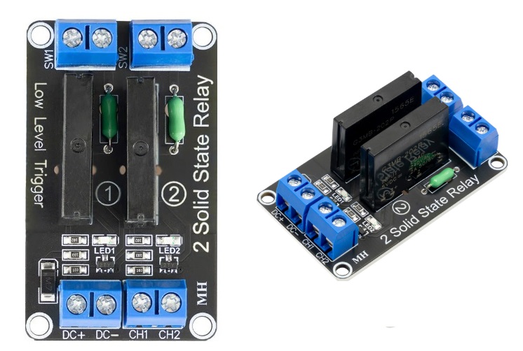

Relè a stato solido a 2 canali

- i relè a stato solido presentano solo due contatti, per cui funzionano solo come un semplice interruttore ON-OFF rispetto ai EMR che hanno tre contatti, per cui funzionano potendo deviare il contatto alternativamente su due circuiti;
- i RSS sono impostati di fabbrica per attivarsi solo con segnale alto o solo con segnale basso; invece i EMR hanno generalmente i ponticelli, specifici per ogni relè, per poter funzionare con entrambe i tipi di segnale.
