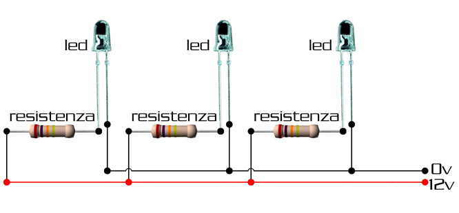

Come giustamente consigliato da Adolfo conviene alimentare separatamente luci case/lampioni dai trafo per trazione deviatoi per evitare assorbimenti inopportuni, tieni conto che attivando un deviatoio hai un buon assorbimento .
Inoltre meglio led che lampadine ad incandescenza durano maggiormente,scaldano nulla e assorbono poco
70,61 KB
Alimentazione 12 V in cc resistenza per led bianchi 300 ohm.
Basta un alimentatore swiching da 12 V in cc da 2 A per 50 led
35,89 KB

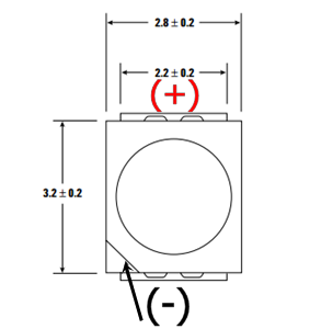

#13 Messaggio da v200 »
Led SMD sfusi li trovi (poi a saldare fai un po fatica le prime volte) occhio al negativo di solito è segnalato da una riga nera o un angolo tagliato a 45° verso il lato dove c'è il contatto metallico
13,42 KB
