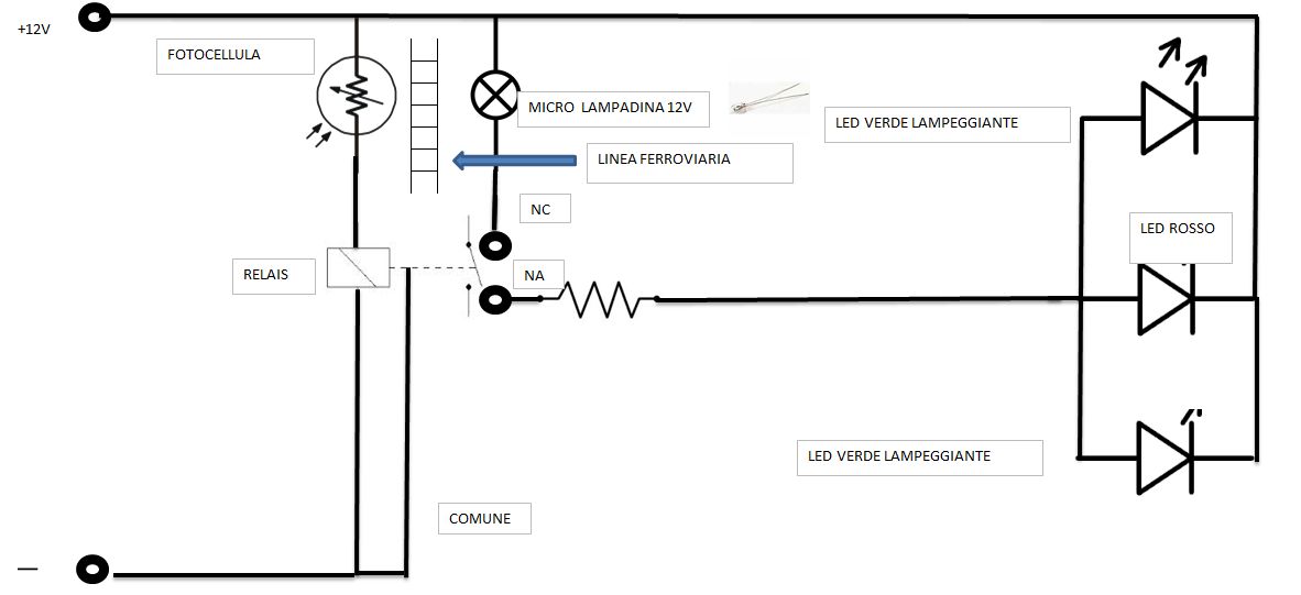

sottopongo due quesiti al fine di risolvere un problema incontrato nel realizzare un circuito elettronico nella speranza di chi se ne intende, a differenza del sottoscritto, possa darmi una mano.
101,47 KB
FabrizioRM
Messaggi: 112
Iscritto il: martedì 16 settembre 2014, 8:30
Città: Tirgu Mures
problemi su un circuito elettronico
#2 Messaggio da FabrizioRM »

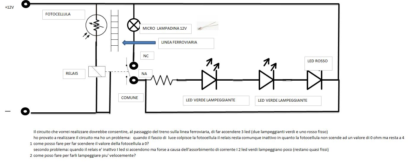

Il circuito che vorrei realizzare dovrebbe consentire, al passaggio del treno sulla linea ferroviaria, di far accendere 3 led (due lampeggianti verdi e uno rosso fisso)
ho provato a realizzare il circuito ma ho un problema: quando il fascio di luce colpisce la fotocellula il relais resta comunque inattivo in quanto la fotocellula non scende ad un valore di 0 ohm ma resta a 4
1 come posso fare per far scendere il valore della fotocellula a zero?
secondo problema: quando il relais e' inattvo I led si accendono ma forse a causa dell'assorbimento di corrente I 2 led verdi lampeggiano poco (restano quasi fissi)
2 come poso fare per farli lampeggiare piu' velocemente?

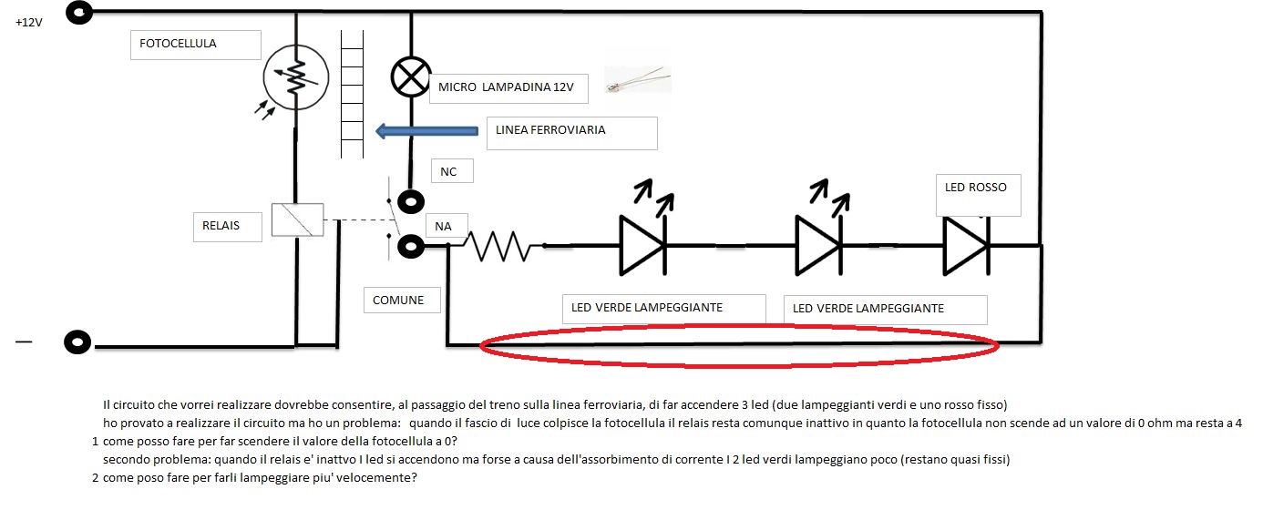

Sono sicuro che almeno un problema c'è in questo schema: UN CORTO QUANDO IL RELE' SI ECCITA

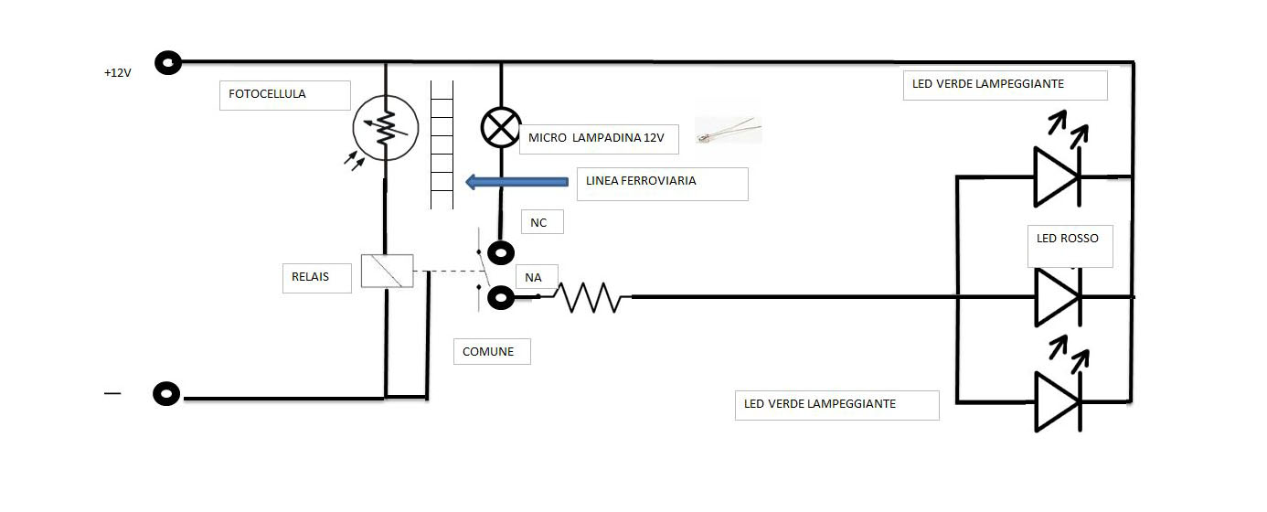

... intanto Fabrizio correggerei così
78,54 KB
FabrizioRM
Messaggi: 112
Città: Tirgu Mures
Re: problemi su un circuito elettronico
#7 Messaggio da FabrizioRM »
perfetto morese. Grazie

in effetti c'è un'incongruenza nello schema iniziale, per quel poco che conosco di elettronica. Basta eliminare il collegamento segnato

si vero, in effetti e' un errore di disegno, quel colleggamento non esiste...scusate

il circuito corretto e' il seguente

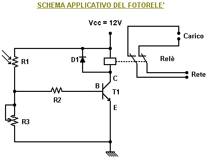

La fotoresistenza non può pilotare direttamente il relè, ti occorre l'inserimento di un transistor che "sentendo" la fotoresistenza "accenda" il relè.
Lo schema elettrico che ti interessa lo trovi in rete con il nome di fotorelè, ad esempio questo:
Immagine: Fotorelè
4,32 KB
Puoi trovare la versione completa di descrizione ed elenco componenti qui: http://www.istituti.vivoscuola.it/marco ... torel.html
Non ti lambiccare il cervello con i calcoli che trovi nella pagina progetto, utilizza direttamente i valori riportati nella lista componenti a lato dello schema.
Naturalmente occorre una modifica, in quello schema il relè pilota un carico alimentato dalla rete 220v, al suo posto (carico) tu dovrai inserire il tuo schemino con i tre led.
Buon Lavoro!
