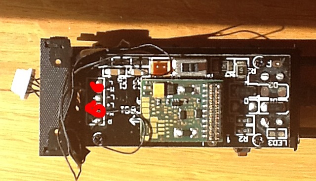

Ho provato con il tester a cercare il corto e l'ho trovato tra i contatti motore + e motore - nella scheda del tender, ma solo se il connettore è inserito nella loco

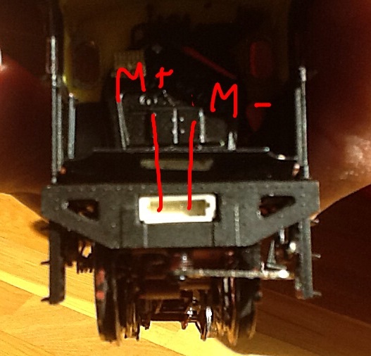

Allora ho provato sui corrispondenti punti M+ e M- nella presa della loco ed il corto si ripete.
79,46 KB
Ne deduco che il corto si verifica proprio nel motore o comunque nelle connessioni al motore.
A questo punto il problema è l'apertura della loco, che non riesco proprio a capire.
Qualcuno ha mai aperto una 640 o un'altra locomotiva a vapore della OsKar?

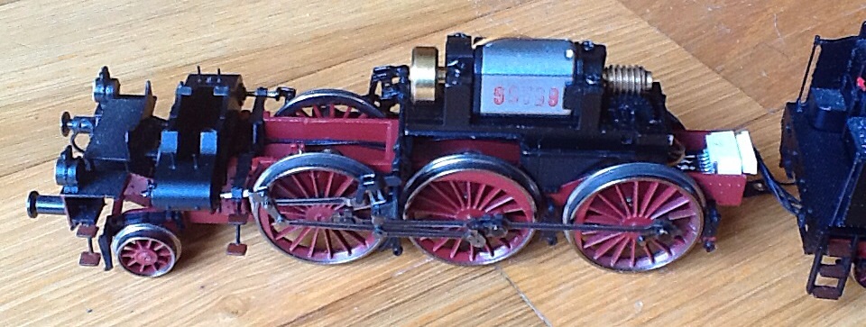

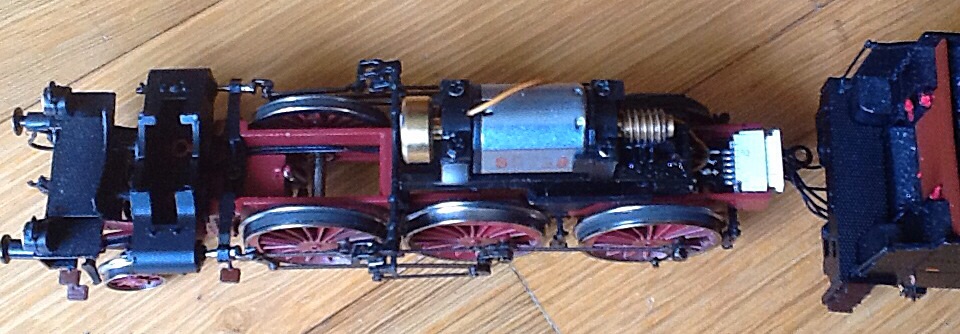

Eccoti accontentato. Ha girato 40 minuti per ogni direzione. L'albero motore non ha gioco, io tendo a pensare che qualche corpuscolo si fosse infilato tra gli ingranaggi opponendo resistenza solo in un verso e che sia andato via maneggiando e capovolgendo la loco.

Grazie per le foto, mi hanno dato l'idea di come son fatte all'interno le loco a vapore Os.kar.
più o meno penso che sia la stessa cosa per le varie 625,623, ma anche 685 anche se il telaio è evidentemente diverso e più grande.
