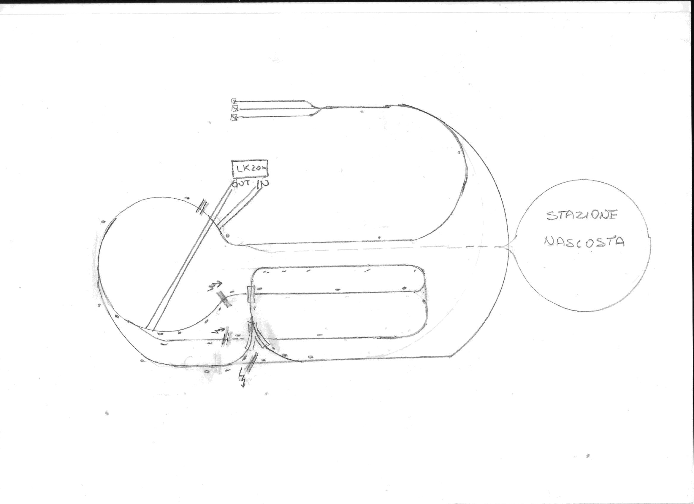

Cari amici buonasera,
mi trovo in difficoltà con un corto circuito che non riesco ad identificare.
Vi allego lo schema semplice del tracciato con i doppi sezionamenti fatti ed il collegamento con l'LK200
Avete qualche suggerimento ?

Paolo,
premetto che ci capisco poco, ma lo scambio a Y sopra al primo sezionamento ptrebbe dare problemi mi sembre che alla fine crei un cappio ??
Scusa se ho detto una stubidaggine.

Infatti, la "Y" in basso è proprio un cappio e vuole gestita con un altro modulo... Su tutta la tratta che va fino alla curva a dx... Per contenere un intero convoglio.

Grazie Roberto, se ho ben capito devo mettere un altro LK200 e fare un nuovo sezionamento, come da disegno?
