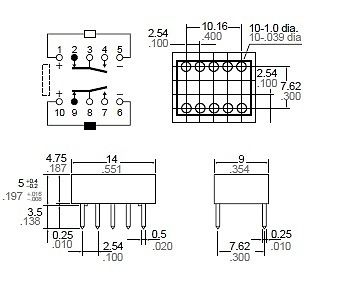

ho qualche dubbio sul circuito elettrico relativo al blocco del modulare GAS TT che vorrei esporre. Lo posto qui e non nell'area dedicata alle problematiche del modulare, in quanto qui è più visibile.
Il dubbio riguarda uno strano comportamento dei relè bistabili siglati CRT 2380 che ho usato nella nuova versione della scheda di blocco.
Ho cercato in rete il datasheet, ma non ho trovato nulla, l'unica indicazione che ho trovato in merito è questa:
Piedinatura e collegamenti:
17,9 KB
In pratica è un relè bistabile a doppia bobina/doppio deviatore.
Applicando 12 volt in CC sulla bobina nera (pin 10 e 6) i due deviatori indipendenti collegano il pin 3 col 2 e l'8 col 9.
Alimentando la bobina bianca (pin 1 e 5) i deviatori collegano il 3 col 4 e l'8 col 7.

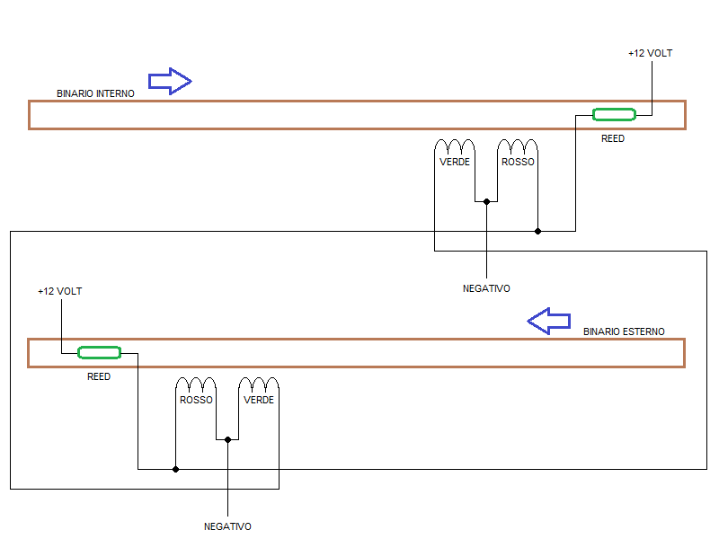

Prima di introdurre il mio quesito, posto uno schema semplicissimo di come sono collegati i relè su un singolo modulo:
Schema blocco su un modulo:
10,49 KB
Il disegno dovrebbe essere abbastanza chiaro e mostra 2 relè a doppia bobina (ho omesso in contatti), i reed e i binari. In questo schema ho volutamente inserito i cappi che sono rappresentati dai collegamenti a destra e a sinistra che collegano i 2 relè tra loro.
Il funzionamento è molto semplice; il treno arriva dal binario interno e trova il verde, quindi passa sul reed che fa scattare il relè e mette al rosso il segnale (bobina del rosso). Contemporaneamente, questa azione fa si che l'altro relè vada al verde e nel frattempo il treno percorre il cappio di deistra (immaginatelo) e si trovreà sul binario esterno.
A questo punto, il treno passa sul reed del binario esterno mettendo al rosso l'altro segnale e contemporaneamente metterà al verde il segnale sul binario interno. Prosegue per il cappio sinistro e trovandosi sul binario interno il ciclo si ripeterà all'infinito.
Scusatemi per la lungaggine, arrivo al dunque.

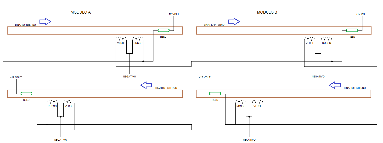

Collegando 2 moduli come questo tra loro, lo schema non cambia molto:
Schema blocco su 2 moduli:
14,43 KB
In questo caso possiano gestire il distanziamento di 3 treni contemporaneamente, cioè 4 blocchi meno uno che deve sempre rimanere libero.
Prima avevamo 2 blocchi ed ora 4.
L'anomalia in questione si ha quando collego tra loro 2 blocchi come in questo schema.
Se facciamo circolare solo un treno, dopo un giro sul tracciato tutti i segnali devono essere al verde, tranne quello appena superato.
Invece mi succede una cosa strana; quando il treno supera il reed sul binario esterno del modulo B, manda al verde il segnale sul suo binario interno e al rosso quello interno del modulo A e questo non dovrebbe succedere.
Notare che questa anomalia non si manifesta se aggiungo uno o più moduli, ma non sempre. Mi è capitato che con 5 moduli l'anomalia si presentasse su altre schede. Sembra che in base a come collego le schede tra loro il "troll" si sposti.
Quello che mi fa innervosire è che in certe situazioni l'impianto funziona benissimo. Ho provato a invertirle e a escluderle una per una, ma da quello che ho capito non è un problema di singola scheda.

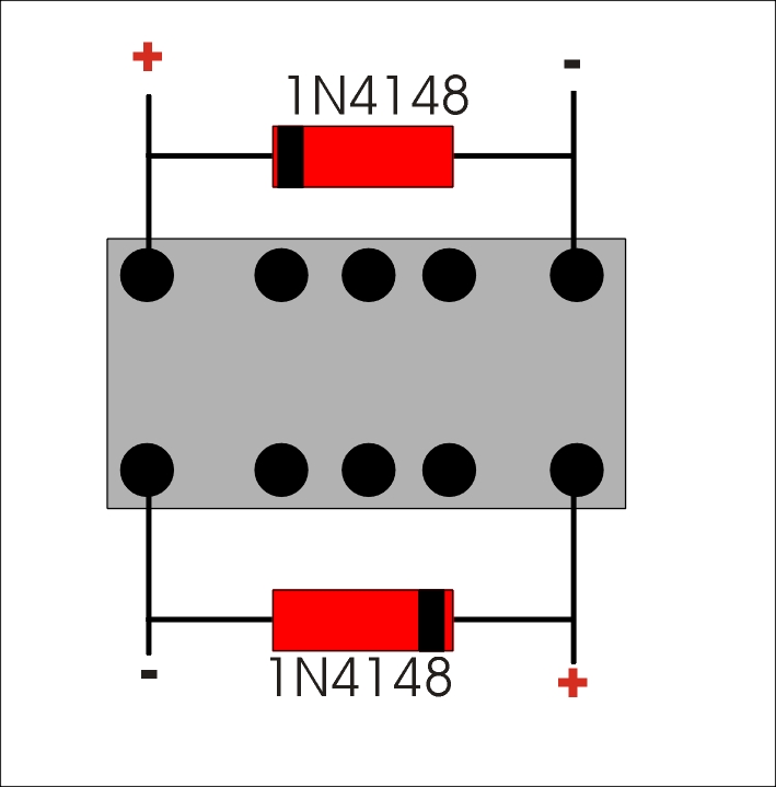

Potrebbe essere la polarizzazione della bobina a dare fastidio.
I microrelè, dipende dal costruttore, possono avere la bobina polarizzata. Se invertita tale plarità possono funzionare comunque, ma con anomalie, inceppamenti, mancate eccitazioni. Spesso la polarità non è segnata sul relè, ma riportata solo nel datasheet.
Prova a collegare in modo corretto la polarità delle bobine.
Inoltre metti un diodo 1N4148 fra i poli + e - con anodo rivolto verso +. (se non l'hai già fatto).
Questo per scaricare correnti parassite che si formano negli avvolgimenti elettrici (quali appunto le bobine). Se queste correnti non si scaricano direttamente, possono risalire l'impianto e scaricarsi altrove (altro relè...).

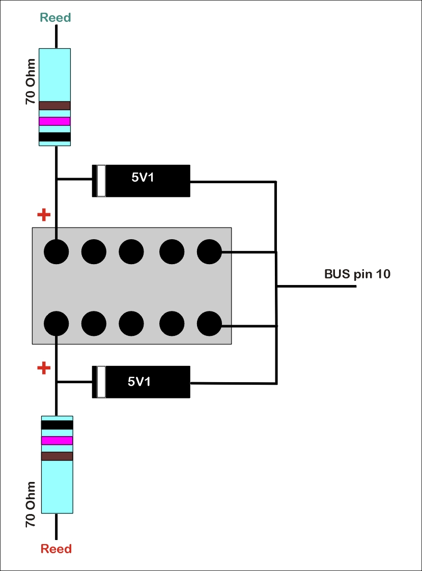

Non conosco quel tipo di relè. Ma se non è bruciato alimentandolo a 12 Vcc... Non è sicuramente da 2 Vcc :wink:
Altrimenti... avremmo visto le scintille anche a Parma... :cool: :cool:
A parte gli scherzi. Guardando lo schema potrebbe già esere dotato di diodi interni. motivo per cui i relè vengono polarizzati, altrimenti si crea un corto circuito interno prima di alimentare la bobina.
Motivo per cui potrebbe funzionare alla "membro di cane", in quanto il polo positivo, anziché filtrato dal diodo, si trova "sparato" sul negativo.
Il diodo deve scaricare le eventuali correnti positive inverse che si formano sul polo negativo (caratteristica di tutte le bobine elettromagnetiche).
Comunque, nel dubbio, aggiungine uno anche tu.. come da schema che ti ho preparato.
P.S. non ho tenuto conto del disegno del datasheet, ma l'importante è che sia corretto il senso anodico rispetto la polarità (in precedenza devo aver invertito il diodo spiegandomi male.. (Forse). Ma con lo schema si fuga ogni dubbio.

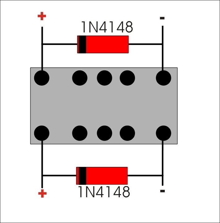

Giusto Rolando, tengo presente anche il tuo aneddoto, ma a questo punto dovrei anche misurare un assorbimento diverso se sovralimento il relè, giusto?
Domani (oggi) farò anche queste prove e vi farò sapere cercando di essere il più dettagliato posssibile.
Comunque dai dati in mio possesso mi dice che è da 12 volt. Fortunatamente l'alimentatore che uso è quello di Novegro e Carnate, quindi regolabile da circa 1 a 16 volt e vediamo se a 2 volt si ecciteranno i relè. E' una prova emplirica ma sicuramente servirà.
Roberto, lo schema è chiarissimo e la posizione dei diodi è come me la immaginavo; catodo al positivo e anodo al negativo. L'unica differenza rispetto la tua pic è che il relè ha i 2 positivi a sinistra e i negativi a destra; nella pic del primo post si vede bene.
Dovrebbe essere così:
47,08 KB
I diodi sono montati come per i relè monostabili quando si pilotano con un transistor a protezione dello stesso se non sbaglio.

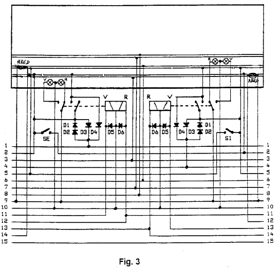

Infatti nello schema originale FIMF da cui sono partito i diodi ci sono, ma non li ho messi perchè inizialmente ho sostituito i relè con relè del tipo marcia/arresto da cui si è incasinato tutto.
Schema originale FIMF:
27,94 KB
I diodi sono D5 e D6 con il negativo in comune sul polo 10 della condotta (negativo alimentazione servizi) come consigliato.

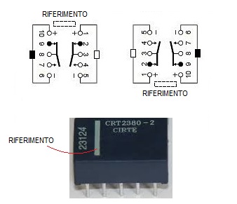

Questo non dovrebbe succedere, in quanto, se si osserva il relè, anche capovolgendolo di 180° dovrebbe commutare nella stessa maniera.
Ho preparato un disegno che dovrebbe fare luce in merito:
Riferimento relè:
23,21 KB
Se alimento per es. la bobina di sinistra, il relè dovrebbe sempre commutare allo stesso modo anche se lo ruoto di 180°.
Questo polarizzando le bobine correttamente.
Ma invertendolo, anche la polarità si inverte, in quanto il cs è sempre lo stesso.
Non vorrei aver interpretato male le commutazioni e magari come dici, all'interno del relè ci siano già dei diodi.
Se fosse così mi merito un'altra tirata d'orecchie, perchè avrei dovuto verificare meglio lo stato dei commutatori.

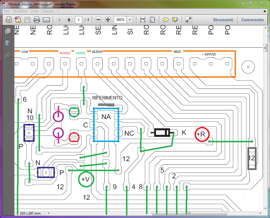

Inserisco parte del cs con il relè sul binario interno per evidenziare i collegamenti.
Le linee verdi sono le piste dello strato superiore, i due cerchi verde e rosso sono i comandi dei segnali e le varie scritte sono riferimenti dei morsetti. In grigio il riferimento del relè montato attualmente.
E' un po' incasinata lo ammetto, ma non sono riuscito a fare meglio di così.

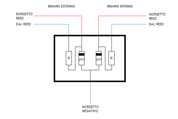

Rimane il fatto che i relè devono ricevere al massimo 5 volt e non 12 e dovrò inserire un limitatore di tensione sul reed che li comandano.
Stavo pensando ad un diodo zener per ogni reed, secondo voi può andare bene?
Spero di essere stato chiaro e vi ringrazio per i suggerimenti.

Per pilotarli puoi mettere un integrato 7805 con relativo circuitino (un paio di condensatori)
Oppure pilotare un polo tramite transistor.. che riceve l'impulso dal reed.
Cioè. Se il reed emette un segnale positivo. Metti un transistor NPN (tipo BC547, deve gestire poche decine di mA in modo impulsivo), colleghi il reed alla base, inserendo una resistenza da 800 Ohm, l'emettitore al polo negativo. Il collettore lo colleghi al negativo del relè.
In questo modo alimenti alla tensione che vuoi, sarà il transistor a pilotare la bobina del relè.
Ti preparo un paio di schemi.. poi scegli tu cosa sarà più semplice e funzionale per la modifica.

Messaggi: 6519
Re: Blocco elettrico (modulare GAS TT)
#16 Messaggio da roy67 »
Hai ragione Edgardo.
Fare un circuito di regolazione per ogni reed diverrebbe un "casino".
Mettendo invece dei diodi zener sarebbe un po' più semplice e probabilmente, data la bassa tensione, si possono evitare i diodi 1N4148.... sostituiti in parte, dagli zener.
Ecco uno schema di massima... In teoria dovrebbe funzionare... portando la tensione a circa 5 volts.
96,32 KB

Messaggi: 6519
#20 Messaggio da roy67 »
I miei sono solo calcoli empirici, basati sull assorbimento della bobina da te misurato e le formule teoriche di calcolo.
Quindi:
Utilizzando uno Zener 5V1:
R= (12-5.1):0,095= 72,6. Quindi la resistenza dovrà essere da 70-75 Ohm e porterà la tensione a circa 5 volts.
Eventualmente:
Utilizzando uno Zener 3V3
(12-3.3):0,035= 248,6. La resistenza dovrà essere da 270 Ohm e porterà la tensione a 3 volts circa.
I Watt sono approssimativamente 0,13. Quindi una resistenza da 1/2 watt è più che sufficiente.
Ma, ripeto. Sono calcoli empirici, è meglio fare prove e test per essere sicuri che funzioni al meglio.
P.S. Non l'ho scritto in precedenza, ma è ovvio che i reed continuano ad essere comandati a 12 Vcc, il segnale in uscita sarà ridotto a 5 o 3 volts prima del relè.
A mio avviso è meglio provare con gli zener 3V3, ci sarà un assorbimento pari ad 1/3 rispetto i 5 volts.... Meno andiamo ad assorbire dal BUS meglio è... :wink:

Oggi però ho preso 20 zener (10 da 5,1 e 10 da 2,7 volt), inoltre Roberto mi ha preceduto, nel senso che non gli darei 5 volt ai relè, ma almeno la metà, quindi farò delle prove per vedere come reagisce tutto l'impianto.
Se ho ben capito nella formula devo inserire i mA di assorbimento per un'alimentazione di 2,7 volt, supponiamo 45 mA e calcolare il valore della R che sarà di 206,6 che arrotonderò al valore standard di 220 ohm.
Ciao e grazie ancora, vi farò sapere qualcosa appena possibile.
Messaggi: 6519
#23 Messaggio da roy67 »
Esatto Edgardo.
La formula è:
Volts alimentazione; meno; volts dello zener; diviso; milliampere di assorbimento della bobina. Risultato= valore ohmico della resistenza.
Quindi: (12-2,7):0,045= 206
Per ecceso calcola 220 Ohm

Perfetto Roberto, penso che realizzarò una serie di basettine millefori collegate al morsetto di ingresso proveniente dal reed e a quello di massa. In questo modo evito di modificare ulteriormente il cs. poi nelle versioni future integrerò le modifiche direttamente sulla basetta, anche perchè le ultime schede hanno un paio di micro pulsanti di forzamento in parallelo ai reed che vanno anch'essi midificati e come dicevo non vorrei "pasticciarle" più di tanto.
8,14 KB
Messaggi: 6519
#25 Messaggio da roy67 »
8,14 KB
Infatti avevo già dato un occhiata al PCB. Fargli una modifica è quasi impossibile. Bisogna modificare di sana pianta tutte le piste. Riprogettare quindi tutta la zona intorno ai relè.
Un piccolo circuitino esterno è la soluzione migliore per intergrare la modifica alle schede già esistenti. In quelle future si potrà pensare ala modifica. Fra l'altro potresti integrare anche il pulsante di forzatura sul piccolo PCB aggiuntivo
