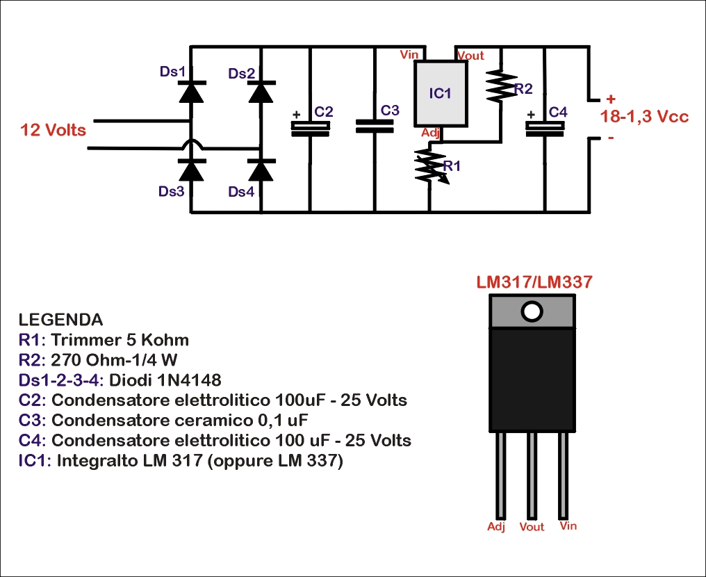

Hai acquistato dei relè sbagliati.
La resistenza non ci fa nulla, devi abbattere 10 Volts..., con 100 mA di assorbimento..
Ti conviene fare un circuitino di aggiustaggio
199,04 KB
Con questo circuito, regolando il Trimmer R1, regolerai la tensione di uscita a 2 Volts (prova e verifica l'uscita con un tester prima di collegare il relè)

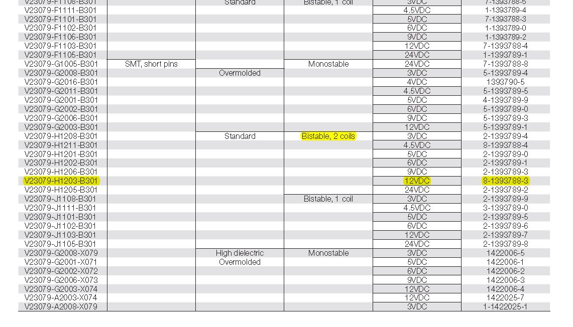

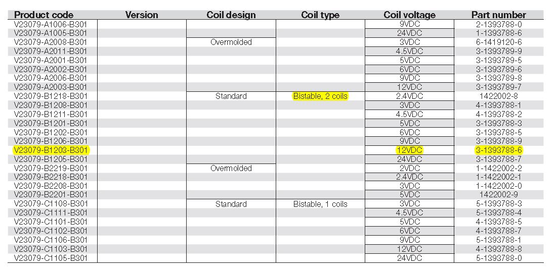

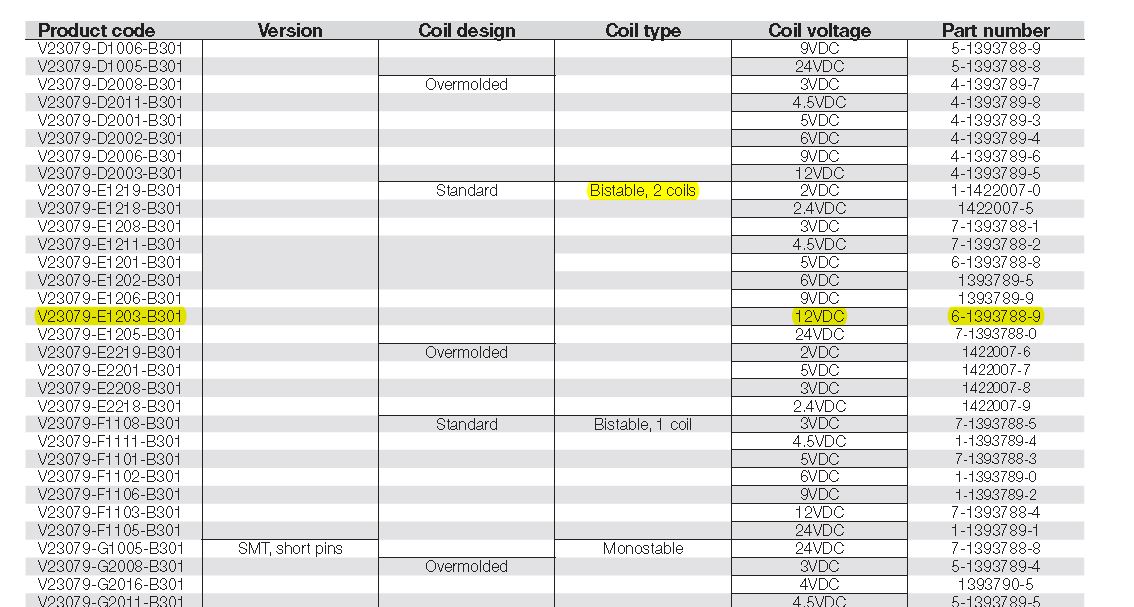

Qui un esempio
http://it.rs-online.com/web/p/rele-bistabili/2537116/
e qui una vasta gamma di relè bistabili
http://it.rs-online.com/web/c/rele/rele ... 682838&m=1
guarda sempre i datasheet, perchè non tutti i relè hanno tre terminali per la bobina. Quelli a doppia bobina, come quello che ti serve, hanno tre terminali.
rele.pdf (339,07 KB)
ho sottolineato alcuni degli aspetti interessanti

Altrimenti mi tocca costruire il circuito che mi ha suggerito Roy67 ma ho delle domande da farvi.. Alla luce della modifica di roy, come cambia lo schema che mi avete postato l'altra volta? Questo per intenderci:
http://imageshack.com/scaled/medium/36/2oq2.jpg
La cosa su cui ho dubbi è che avendo la nuova tensione a 2/3Volt per pilotare il relè devo mantenere l'alimentazione a 12V per il motore dello scambio e la pulsantiera?

136,23 KB
155 KB
164,41 KB
dai quali si desume che questi
http://it.rs-online.com/web/p/rele-bistabili/7561256/
dovrebbero andare bene (confronta codice costruttore)

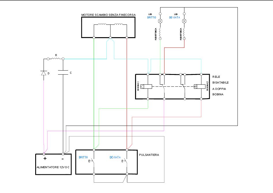

Si trasforma il relè monostabile in bistabile utilizzando un contatto di scambio come autotenuta, l'altro contatto di scambio accende il led verde. Le bobine dello scambio sono alimentate dai soli pulsanti.
Come si può vedere dallo schema il led rosso viene alimentato in parallelo alla bobina del relè, bobina eccitata (relè chiuso) luce rossa accesa.Il led verde viene acceso dal contatto NC quando diseccito il relè con l'altro pulsante. Questo schema utilizza un alimentatore da 12 volt c.c. senza scarica capacitiva.
Saluti Antonio.

grazie per l'aiuto.. Mi sembra uno schema semplice e funzionale ma il problema resta che comunque devo acquistare 8/10 relè.. Ho già visto sui siti di elettronica e piu o meno sto sulle 30/40€ di spesa.. A meno che non mi tengo i relè che ho già (bistabili doppia bobina) e costruisco il circuito per abbassare la tensione da 12 a 2V(spesa irrisoria credo)...
Non mi avete risposto al post precedente: l'uscita a 2 V deve alimentare solo il relè mentre scambio e pulsantiera restano a 12V?
Grazie a tutti davvero.. mi state dando una grande mano...

Certo. i 2 Vcc servono solo alle bobine relè. Il resto rimane a 12Vcc.
La spesa del circuito regolatore si aggira intorno agli € 3,00. Dipende dall'onestà del rivenditore

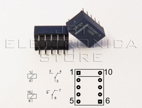

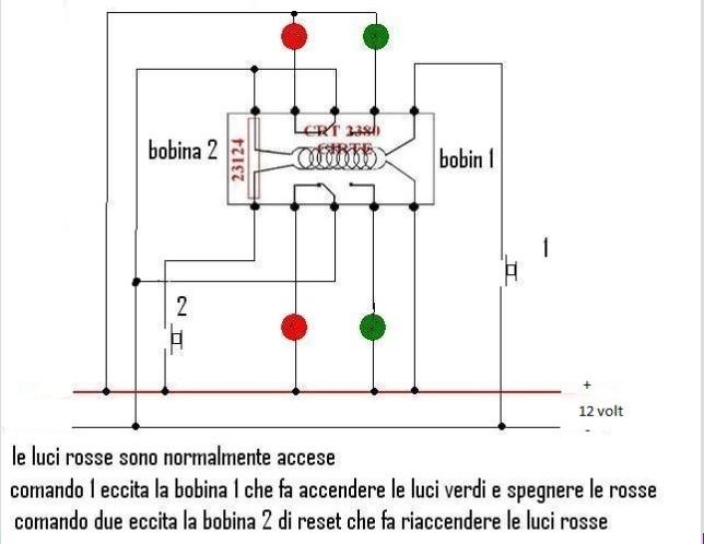

Oggi ho provato i relè in base allo schema che mi avete postato.. niente, non funziona niente! Nè a 2V nè a 12V! Ho provato sia questo
45,33 KB
che questo
52,11 KB
ma niente, niente niente.. Ho provato a cambiare anche le disposizione dei collegamenti ma è inutile.
Ora dato che questi relè li ho presi in una bancarella di una fiera elettronica venduti come noci al mercato, sospetto siano difettosi (li ho provati tutti e 12)...
In pratica si accende solo un led e al pigiare dei due interruttori non succede niente, non scatta niente!
Cosa posso fare?
Luca

44,82 KB
Prova il relè scollegato dal circuito fornendo tensione 2-5 volt prima tra i piedini 1-5 e se non senti "click" prova tra i piedini 6 e 10.

Il modello è CIRTE 2380-2 poi c'è un 23124 ..
Vi comunico che li ho appena provati direttamente col trasformatore e funzionano!
Ho preso il trafo Fleischman e ho collegato i fili della continua ai piedini 1-5 (o 10-6): ho dato il minimo (il tester a vuoto mi dà 3,46V) e ho sentito il primo scatto.. ho intertito la polarità con la manopola ed è scattata l'altra bobina!
Ora vorrei sapere .. se scatta a 3,46V vuol dire che funziona già a 2v? e quindi devo mettere il circuito di abbassamento di tensione che mi ha postato roberto?

Ora non ti resta che fare delle prove col tester per verificare quali contatti sono chiusi e quali aperti in entrambe le situazioni.
Solo così potrai avere idea di come eseguire i collegamenti e attenderti l'esecuzione voluta.
E' lo stesso percorso che ho fatto io con relè simili a cui mancava il data-sheet.
Per ogni lato individua il polo di entrata e le due uscite.

4,32 KB
Ho eccitato i piedini 1 e 5.. il 3 è l'interruttore che chiude o 2 o 4... il gioco è fatto!
Prima avevo collegato 1 e 10 o 5 e 6 ...
Grazie ancora a tutti!

Forse il problema era dovuto al fatto che sbagliavi a collegare i morsetti. Una cosa che hanno fatto notare gli amici sopra è quella che è sempre bene disporre dei data sheet del componente e soprattutto della piedinatura (altrimenti detta pinatura). Infatti, ad esempio, nel mio schema ho messo dei morsetti. Ma quello è uno schema di principio, il lay-out dei collegamenti non corrisponde assolutamente all' effettiva disposizione dei collegamenti fisici sul componente.
Lo schema è fatto per potersi adattare a una vasta tipologia di componenti, per ciascuno dei quali occorre trovare la piedinatura e collegare i fili ai punti giusti. esistono schemi nei quali è riportato anche il numero del morsetto da collegare (pin), ma questo schema si può tracciare solo a posteriori avendo scelto uno specifico componente.
Per caricare le immagini è meglio se usi l'apposita funzione del forum "inserisci file" che trovi sotto la casella dove si digita il testo. Per caricare le immagini devi rimanere sotto i 400 KB ed è molto consigliato usare dimensioni massime non elevate (600x800 va già più che bene), ma nemmeno troppo piccole.
