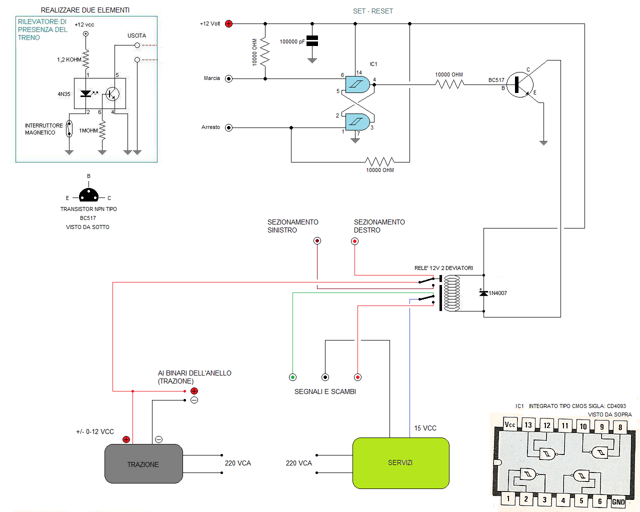

Ecco la nota di Edgardo:
Adesso possiamo pensare all'altra centralina, quella della linea grigia con i due treni che si alternano sull'anello.
Per la protezione in gommapiuma la penso come Tiziano. Mettiamola comunque che tanto non è in vista.
Allego lo schema pratico modificato.
Punto_a_punto_componenti2.pdf (54,16 KB)

Grazie per la rettifica del msg Andrea :-)
Per i test, come dici tu e Tiziano possiamo farli sul banco in laboratorio, poi quando avrai completato il tracciato faremo
quelli definitivi con le macchine per prove di circolazione. E qui verranno coinvolti anche i possessori/creatori dei modelli...
L'altro automatismo lo sviluppiamo insieme, ho già pronto uno schema a blocchi per una vostra valutazione che spero possa
essere interessante.

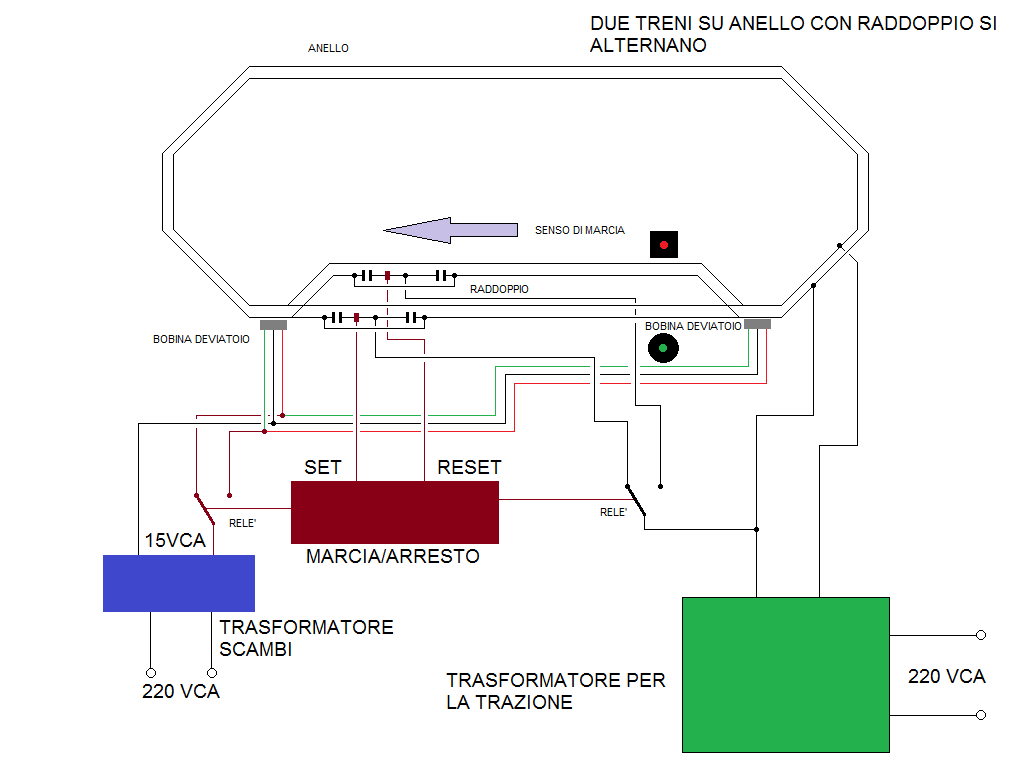

Ho messo giù uno schema a blocchi del circuito per gestire la linea con due treni che si alternano.
Alimentando il circuito, parte un treno da uno dei due binari del raddoppio e dopo aver percorso l'anello tornerà al punto di partenza, si ferma e comanda il treno sul binario attiguo che farà a sua volta le stesse operazioni del primo.
Il ciclo si ripeterà allinfinito.
L'operatore può controllare in qualsiasi momento la velocità dei convogli.
Il blocco bordeaux :smile: marcia/arresto comanda sezionamenti e scambi/segnali tramite i classici sensori magnetici.
Allego lo schema.
41,56 KB
Messaggi: 23684
Re: Linea "da punto a punto" e sistema "a blocchi"
#61 Messaggio da Andrea »
Fantastico Edgardo.
Molto chiaro.
Mi suggerisci di sezionare solo una delle due rotaie come riportato sullo schema? :wink:
Così risparmiamo 4 scarpette e un pò di stagno...
con la crisi che c'è...

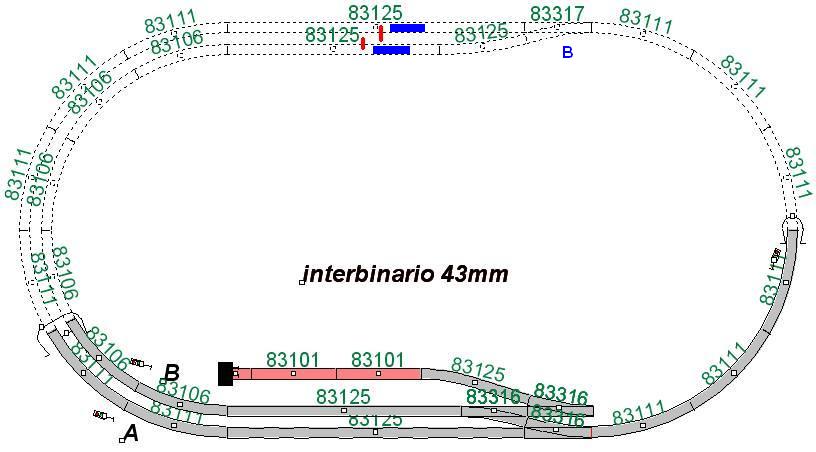

Ciao,
giusto quanto affermato da Edgardo e Massimo circa gli scambi pensanti: alimentano solo il ramo sul quale sono girati. In particolare sul ramo opposto viene a mancara la contiunuità elettrica sulla rotaia "interna" cioè quella che va a finire sul cuore dello scambio.
Nelgi scambi che ho usato io (Fleischmann) questa configurazione viene ottenuta togliendo due appostiti ponticelli rimuovibili, non so se la cosa è fattibile sul modello utilizzato da Andrea.
Il sistema prevede che lo scambio pensante sarà solo quello di uscita (B nello schema seguente), mentre l'altro alimenterà costantemete entrambi i rami.
In questo modo la posizione di arresto risulta ben determinata: sarà infatti quella immediatamente a ridosso del taglio (o isolamento) che andremo a praticare nel punto più adatto. Esattamente da lì in poi mancherà tensione ad una delle due rotaie e quindi la loco si fermerà proprio in quel punto.
Una volta che il treno è completamente entrato nel raddoppio, si potrà effettuare la commutazione dello scambio; il treno fermo partirà e quello entrante proseguirà tranquillamente fino al punto di arresto e poi si fermarà nel punto stabilito.
Ecco lo schema, in rosso i due "tagli" e in blu la posizione di arresto delle loco:
48,67 KB

#73 Messaggio da Edgardo_Rosatti »
Ciao a tutti,
posto lo schema elettronico dell'anello con due treni che si alternano senza gli scambi pensanti.
Tuttavia, se si decide di adottarli, basta sostituire il relè con uno a singolo deviatore che pilota solo segnali e scambi.
In questo caso il trafo trazione alimenta direttamente alla linea.
234,3 KB

Tiziano ha scritto:
Ciao,
48,67 KB
Ciao Tiziano,
se ho capito bene è solo il deviatoio B ad essere pensante e una volta che un treno raggiuge lo stazionamento si ferma (sezionamento rosso) e attiva il sensore (in blu) magnetico che comanda la centralina che a sua volta commuta il deviatoio stesso. Alimentando poi il binario attiguo tramite B. Chiaramente il deviatoio prima di A andrà collegato in parallelo al B per il corretto instradamento in entrata.
Spero di aver interpretato bene la tua idea :smile:
